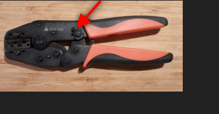

Bei meiner geht das.
Ich hab mit maximalem Anpressdruck etliche Crimpverbinder platt gequetscht, die sind bald gebrochen.

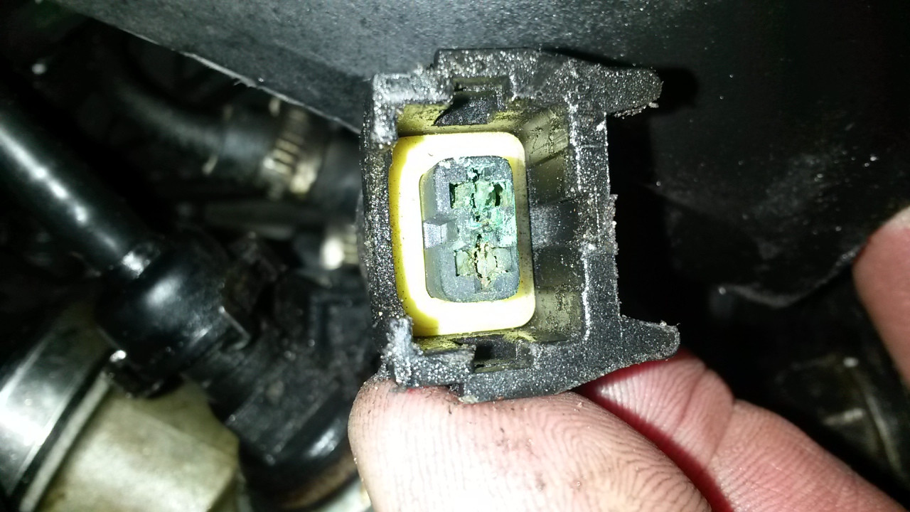

moin
ich mache mittlerweile Silikonfett in die Steckverbindungen
Batteriepolfett hat sich nicht bewährt, da gammelt es mächtig in den Steckern
Blockstecker mache ich von hinten mit der Heißklebepistole zu um sie abzudichten
das gilt auch für die modernen Steckergehäuse denn die sind auch gerne undicht

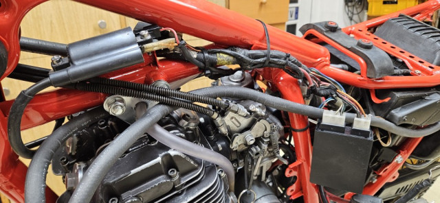

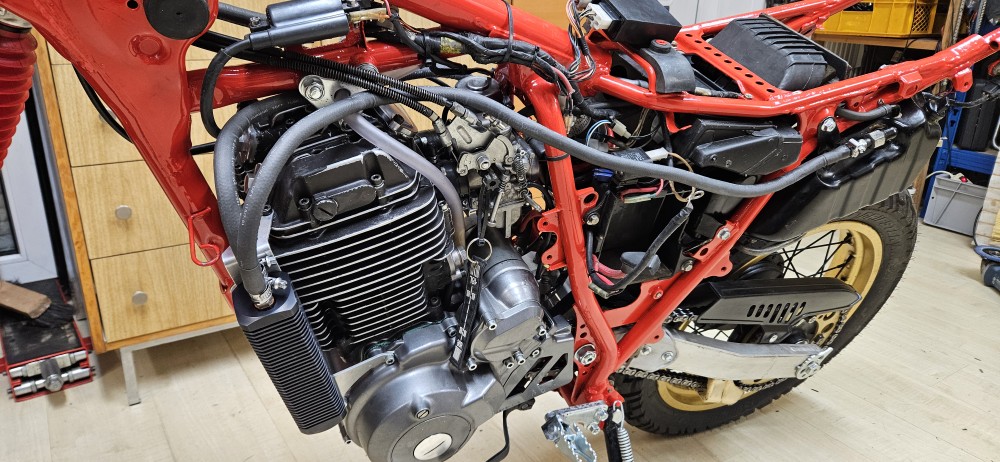

Inzwischen habe ich einige Fortschritte gemacht. Ich habe einen Zündfunken! Aber nur mit Batterie :-(
Wenn ich die Batterie anschließe höre ich das Relais und der Funke funkt.
Bei der originalen 34L/59X brauche ich keine Batterie. Das wäre mir eigentlich lieber. Das hatte ich nicht bedacht.
Denkt ihr das Relais-Teufelszeug kann man umgehen um ohne Batterie zu starten?
Gruß, Wauschi

Re: XT600Z Herbstprojekt
Beitragvon Aynchel » Mo 03 Nov, 2025 19:13
Sicher doch
Das geht auch mit einem Schalter

Beitragvon Richy » Mo 03 Nov, 2025 19:40
Musst du beim Motorrad zum Spendermotor schauen, ob es eine Batteriezündung hatte. Die TTR z.Bsp. hat eine.

Beitragvon hiha » Mo 03 Nov, 2025 20:42
Straßenschrauber hat geschrieben:Bei meiner geht das.
Das ist nicht zum Druck einstellen, sondern dass sie Ratsche am Ende freigegeben wird wenn die Backen gerade zu sind. Wenn der zu Crimpende die voll geschlossenen Backen nicht aushält, wars entweder eine falsche Größe, falscher Kabelquerschnitt, oder glumperte Verbinder.

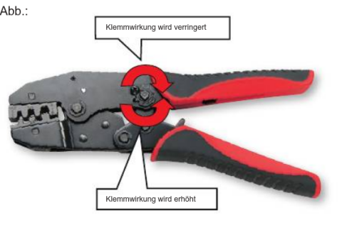

Beitragvon Straßenschrauber » Mo 03 Nov, 2025 22:46
Es gibt viele unterschiedliche Crimpzangen. Bei meiner steht in der Anleitung, daß der Anpressdruck eingestellt werden kann:
Drücken Sie die Zange soweit zusammen, dass sie
auslöst und sich automatisch wieder öffnet. Der Kabel-
schuh ist nun fertig verpresst. Kontrollieren Sie die
Verpressung. Justieren Sie ggf. den Anpressdruck nach,
wenn diese zu stark oder nicht fest genug ausgefallen
ist (Abb.
aus dem Beipackzettel
Die kaputtgepressten waren von minderer Qualität.
Japanstecker gibt's in 3,9 mm und in 4 mm. Was nun YAMAHA genommen hat?
Ich vermute 3,9 mm.

Beitragvon lallemang » Mo 03 Nov, 2025 22:59
3UX sollte die Transistor Zyndung sein.
Die hat keine Generatorspule für die TDI sondern braucht Batterie.
Bei den 3TB K Modellen 91-03 wurde noch die alte CDI verbaut.
Bei den schweizer 3UX wie§/find ich nixs, au§er TDI
Zur Not 'ne alte Lima und CDI einbauen.
Ist halt der alte Kram :gruebel:
Beiträge: 18198
Beitragvon Straßenschrauber » Mo 03 Nov, 2025 23:02
Für die 3-Punkt-Befestigung der neueren XT600-Modelle gibt's günstige Nachbau-Limas mit PickUps. Inzwischen sogar für die alten Modelle mit 4-Punkt-Befestigung.
Wenn's statt dem alten Zündzeugs was Neues sein darf: Ignitech. Da kann man sich aussuchen, ob TCI oder CDI.
Zündspule muß natürlich dazu passen. Hat ignitech auch.
Funktioniert plug'n play, nur einbauen und geschaltetes Plus legen. Und ist weitgehend nach Belieben umzuprogrammieren, umschaltbare Zündkurven z.B.
Ja, braucht Batterie. Funktioniert an SR500 und XT600 Kicker aber auch mit komplett entladener Batterie, hab ich schon häufiger ausprobiert :ugly:
Vielleicht reicht der Strom beim kicken mit leerer Batterie auch aus für die Relaisschaltung. Probier's doch mal aus.
Ich kann mir gut vorstellen, daß auch eigentlich defekte PickUps an einer digitalen Zündung noch lange funktionieren können.
Die PickUps müssen an einer digitalen CDI/TCI ja nur Spannung liefern (den Impuls), aber keinen Strom.
Könnte förderlich für Lebensdauer und Zuverlässigkeit sein.
Beiträge: 8512
Beitragvon Wauschi » Di 04 Nov, 2025 08:24
Danke, alles klar. Zunächst werde ich keinen Aufwand betreiben und eine Batterie einsetzten.
