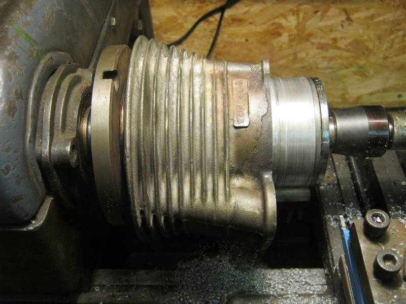

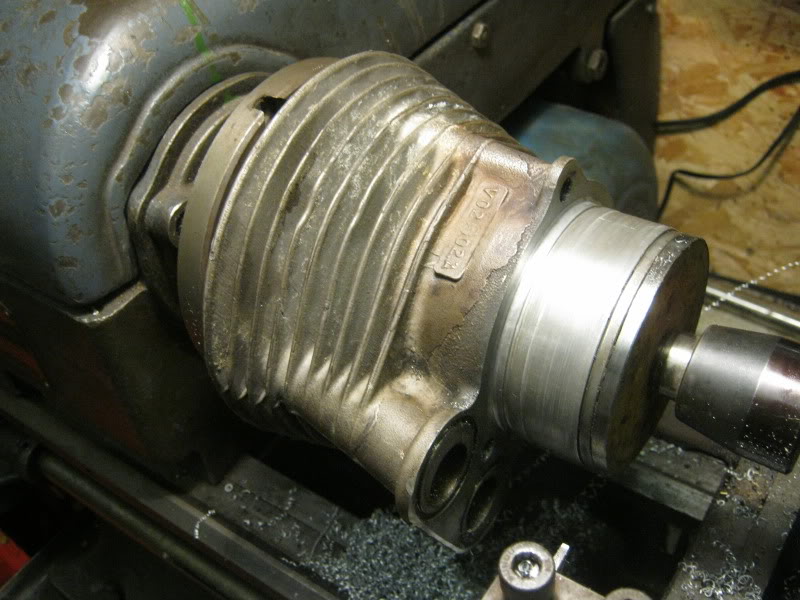

Zylinder sind beide auf Flutschmaß abgedreht und die Dichtungsnut gestochen.
Die Eisensäge hat beim ersten Zylinder 50% der mitgegossenen Stößelstangenkanäle erfolgreich entfernt. Die bleibenden Stößelstangenkanäle werden aufgebohrt und in die wird je ein konisch abgedrehtes Alurohr geklebt und gepreßt. Auf die Rohre kommt die ententypische Brillendichtung samt Teller und Federn. Die Vorspannung der Feder wird mittels Scheiben erreicht.

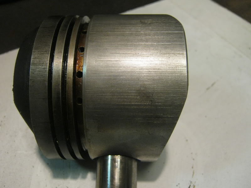

Größtes Problem derzeit stellt der Ölabstreifer dar. Ich hab im Fundus noch ein Schachterl Ölabstreifer vom 602er Motor mit 4mm gefunden.
Sind Federabstreifer wie am Bild aber um knapp 1cm zu kurz. Wenn ich jetzt von einem Abstreifer 60% abtrenne und vom anderen 50 % nehme hab ich 110 % Abstreifer mit 2 Stößen. Das kann funktionieren. Durch die versetzte Spalten an den Stößen komm ich wieder auf einen sauberen Verlauf.
Das heißt ich brauch jetzt Verdichtungsringe 1,5mm und 2mm.

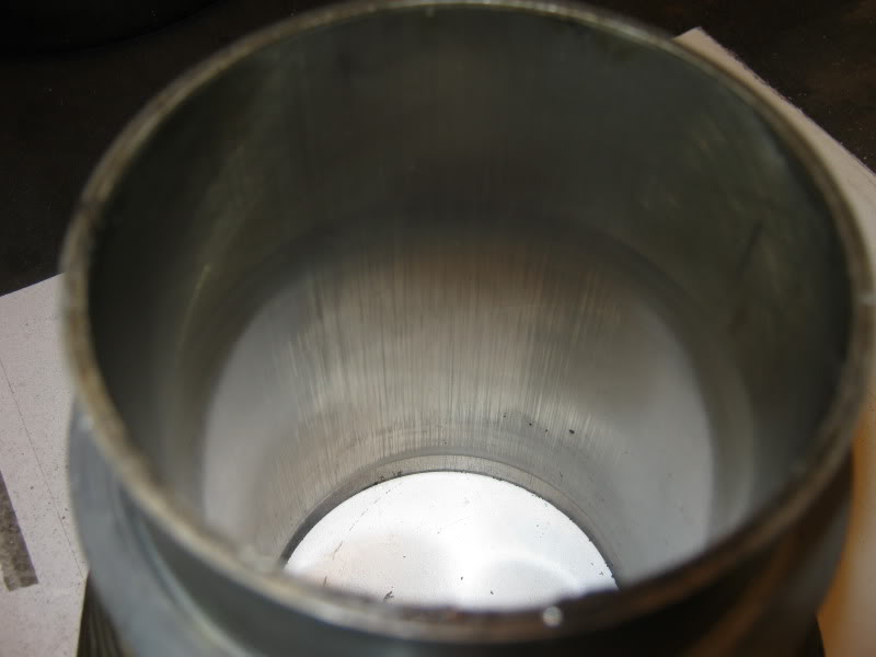

Entscheidung ist gefallen. Zylinder werden gehont. Wenn das nicht mehr möglich ist erfolgt ein Abbruch bzw. Umbruch auf Visa Kolben in Entenlaufbuchse in Visazylinder mit Visa Kopf.
Kolbenringe sind auftreibbar.
Montag wird es sich zeigen.
Mal schauen
Uwe

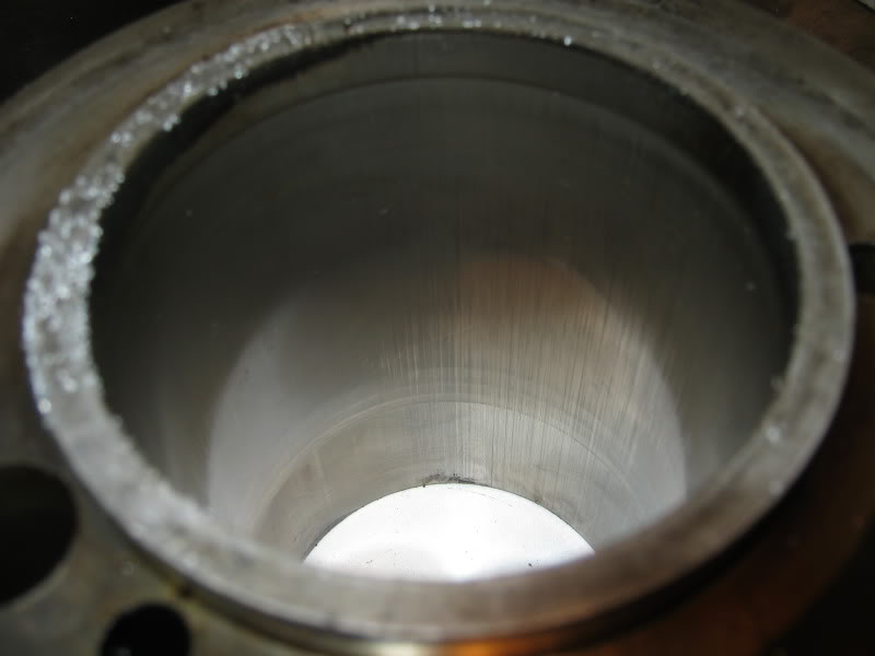

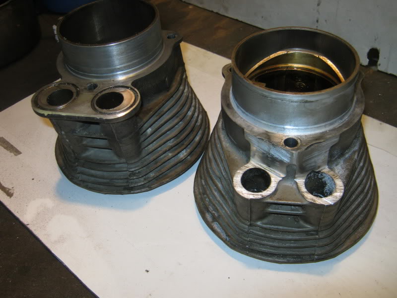

Beitragvon KNEPTA » So 19 Feb, 2012 21:10
Aufgespannt:
Platz gemacht:
Aber ob es sich ausgezahlt hat ?
Sind vermutlich Spuren der Pleuellaggerbrösel ??????
Uwe
Beiträge: 19262
Re: Der Visa haucht das Leben aus....
Beitragvon hiha » Mo 20 Feb, 2012 06:27
Schaut so aus, als hätt der Motor mal Dreck gefressen. Sowas sieht man gern bei Zweitaktern, die ohne LuFi fuhren, oder Viertaktern, die nach dem Sandstrahlen des Motors nicht picobello penibelst in Spülmaschine und Ultraschall gereinigt wurden, oder denen man in der Wüste eine Motorüberholung unter freiem Himmel verpasst hat...
Als Wüstenlösung kann man sie sicher noch verwenden, vielleicht halten sie dann sogar nochmal einige Zeit. Keine Ahnung, was ich machen täte. Hinge wahrscheinlich davon ab, wie wenig ich in den nächsten Jahren dran schrauben will. Einen Versuch wärs wert, um Zeit zu gewinnen, einen frischen Satz irgendwo aufzutreiben.
