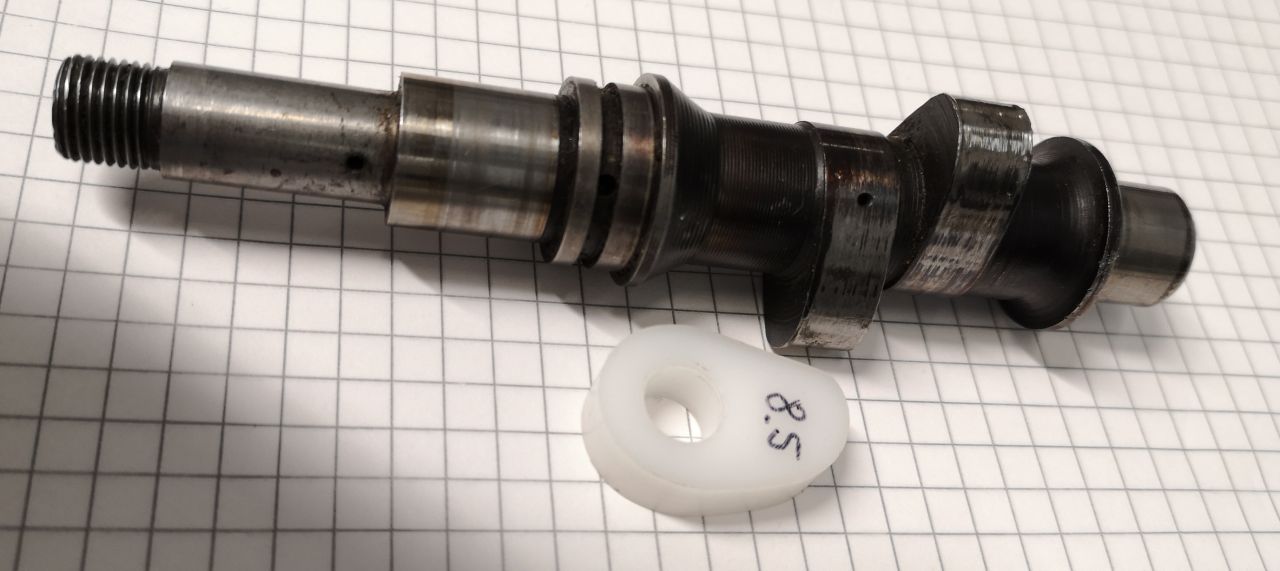

Gestern kam im Austausch gegen Schweißdraht eine ziemlich tote Nockenwelle für einen Aufschweißversuch. Tuningnocken hab ich vor gut 20 Jahren schon gerechnet und gefräst, Muster mit etwas mehr Hub gibts also schon. :fiessgrinz:

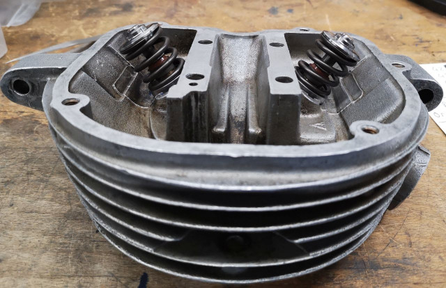

Nach ein paar Verzögerungen ist der Kopf Version #1 jetzt fertig :-)
Ventile von Richys XT/TT600 verkleinert und verkürzt, die Konversion von Haarnadel- auf Schraubenfeder, Kustom-Titan-Federteller (passender Stahl war grad keiner da :floet: )
Sitze schneiden beim Mike mit diversen russischen und chinesischen Schneidapparaten, und was man halt sonst noch so macht...
Beiträge: 18366

Beitragvon hiha » Di 20 Aug, 2024 08:37
Noch nix, hatte noch ein paar andere Projekte dazwischen. Zum Beispiel einen Husky-Kopf vom Gost, Federbruch an Pezis Citigo, Renner fürn Schwager anfitten, Ersatzmotor für Dianas Renner fertig machen, achso, ja: Und a bisserl a Darmkrebsoperation :smt005
Aber die Nockenwelle liegt mahnend auf meinem Schreibtisch. :smt023
Beiträge: 18366

Beitragvon dirk » Di 20 Aug, 2024 09:08
hiha hat geschrieben:Jo, war ein netter Ausflug, aber sie braucht jetzt Öl, und mehr Leistung.. :fiessgrinz:
Damit der Ventilfederteller nicht rostet?
dirk
Beiträge: 6111
Wohnort: Kuddewörde
Re: Neues Projekt? (NSU-Superfox-verbesserung)
Beitragvon hiha » Di 20 Aug, 2024 09:28
Irgendwie hat sie auf die letzten 150km fast das ganze Öl geschlüft. Und wenn sie mehr Leistung hätte, wäre das bergauf sicherlich entspannter... Die Schaftdichtungen der damaligen Zeit waren eher ein Glump, dazu kommt ein recht weiches Ventilführungsmaterial, und sehr kurze Führungen für ziemlich dicke Ventilschäfte. Jetzt sind die Ventilschäfte dünner wodurch das Verhältnis Schaftdurchmesser zu Länge besser wird, der Führungswerkstoff ist härter, ich hab die Führungen für moderne Schaftdichtungen angepasst, die Ventilschäfte sind nitriert (damals waren sie blank) der Ventilwerkstoff ist besser, und die Ventile können sich durch die Schraubenfeder drehen, was bei den Haarnadelfedern nicht der Fall war.
Ich hab da übrigens noch einen Ersatzmotor zerlegt in der Kiste liegen :fiessgrinz:
