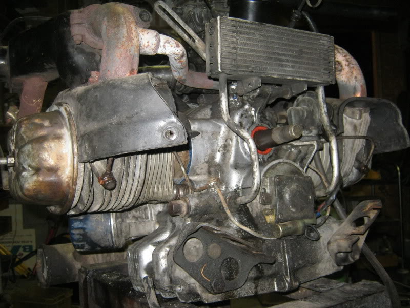

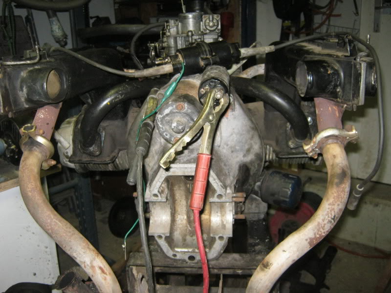

Probelauf erledigt. Springt sofort an und hat einen stabilen Leerlauf.
Zur Zeit ist der noch dicht.
Jetzt fehlt nur noch die Blechumhüllung. Dann Einbau und Probefahrt. Ölwechsel und Kompressionsmessung nach 50km.
Wenn dann noch alles paßt werde ich einen neuen Quertopf mit doppeltem Volumen und einen großen Luftfilterkasten bauen, einen Anschluß für einen 3mal so großen Ölfilter anfertigen und dann die Herbrennbox reinplantieren.
Mal schauen
Uwe

Beitragvon KNEPTA » So 11 Mär, 2012 22:28
Nur mehr is Geblech haha :bash:
Lichtmaschine fluchtet nicht mehr mit der Riemenscheibe am Gebläse, Luftleitbleche passen nicht....
Aber ich hab die Kompression gemessen.
:shock: 10,5 bar auf beiden Zylindern. Omei, omei ich hoffe die Verdichtung ist nicht zu hoch......
Mal schauen
Uwe
Morgen wird er eingebaut, hoffentlich.....
Beiträge: 19174
