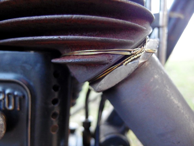

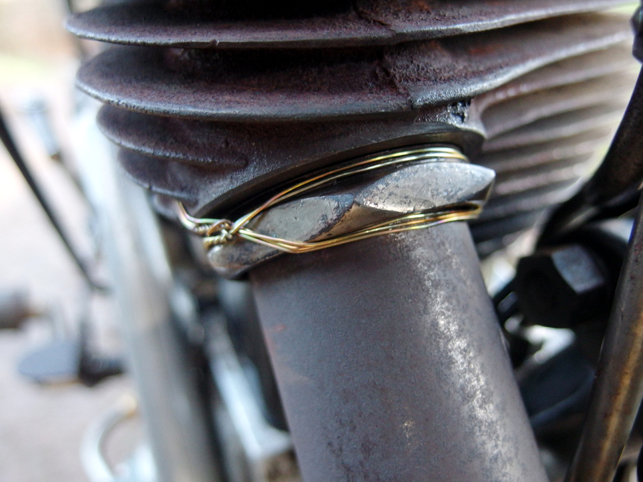

OK, zwei Nasen zum in die Rippen biegen und gro§er Durchmesser, um den "Rand" an den Sechskant anzulegen.

Vielleicht ist das ja konstruktiv gewollt, damit der Fahrer Abkühlphasen für das Motorrad einhält ... :weg:
Spaß beiseite: die Idee mit dem Sicherungsdraht finde ich ganz zielführend, sofern da nicht hochwasser original vorgesehen war - das du aber bei der Fachkompetenz auf dem Typ sicher kennen würdest.

Maybach hat geschrieben: die Idee mit dem Sicherungsdraht finde ich ganz zielführend, sofern da nicht hochwasser original vorgesehen war
Hochwasser (aus den Niederungen der Autokorrektur?) ist da im Original nicht vorgesehen, nope. :smt023 Zylinder, Krümmer, dazwischen ´ne Dichtung, Krümmermutter.
Heute ´ne zweistündige stramme Tour gefahren und vorher einfach mit Draht umrödelt, das Geraffel. Hält. :omg: :rofl:

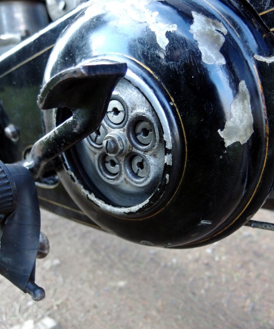

Und die Kupplung trennt nicht richtig. Vermuteter Grund: Die Druckplatte hebt nicht parallel ab und liegt teilweise noch leicht auf dem Kupplungspaket auf. Mal schauen, ob ich das mit fröhlichem Tauschen der Federn untereinander sowie individueller Einstellung der jeweiligen Federn hinbekomme. Ansonsten neue Federn organisieren, würde ich meinen.

Astucieux die bohrfreie Rödelverdrahtung :smt023

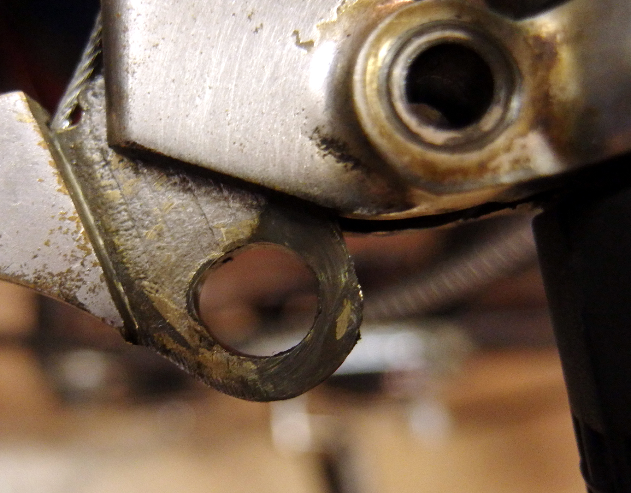

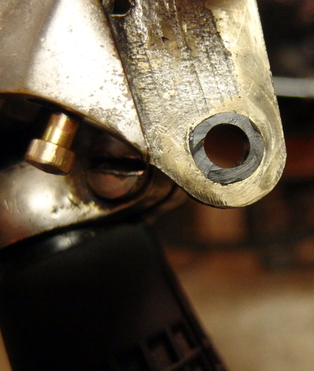

Notiz an mich, in einem anderen Thread gefunden und gestern ziemlich genau so wie vom lallemang beschrieben nach der Ausfahrt behirnt. Exakt so ist das bei mir auch! Später mal den Hebel checken. Ich hoffe, dass es mit einer sauber abhebenden Druckplatte trotzdem reichen wird.
lallemang hat geschrieben:Da geht tatsâchlich Weg verloren.
In Ruhestellung wird der Hebel in den Kuplungshebelhalter gezogen und liegt bei ausgeleierter Bohrung am Halter an
und nicht am Bolzen im Drehpunnkt. (Die formschöne Ausfrä§ung des Hebels liegt satt im Halter an und der Bolzen ist
tatshlich in dem Langloch da, wo vorher die Bohrung war)
Bei Betâtigung wandert der Anlagepunkt am "Gehäuse" Richtung Drehpunkt, bis das Langloch am Bolzen ankommt.
Da der wirksame Hebel bis dahin Anlageunkt bis Zug ist, kommt viel Hebelweg mit kaum Zugbewegung bei raus.
Das ist bis zum Ende der Shovel Head Baureihe auch ein Problem bei HD Mopeds gewesen. Federn mehr oder weniger stramm einstellen, ausprobieren (Im Stand, bei gezogener Kupplung muß man die getrennte Seite mehr oder weniger frei von Hand drehen können. Da ist schon Widerstand, aber es läßt sich drehen)
Beitragvon Jonas » Sa 09 Mär, 2019 16:11
Hallo Claus,
schön, mal wieder von dir zu lesen! So, wie du es beschreibst, war es vorher prinzipiell zwar auch schon ("Da ist schon Widerstand, aber es läßt sich drehen"), nun ist es aber noch verbessert...
Ich habe jetzt mit den Federn so lange experimentiert, bis die Druckplatte wirklich gleichmäßig abhebt und dazu noch den Hebel am Lenker ausgebuchst. Irgendeine Plastikbuchse oder Distanzhülse, die hier noch rumlag. Schwarz, bei der Bearbeitung mit dem Fräser gibt´s Flocken und beim Einpressen schmiert es. Was auch immer das für ein Material ist... Quick and dirty, schnell und schmerzlos. :gruebel:
Jetzt ist´s schon besser! Trotzdem merkt man, dass es noch immer nicht optimal ist. Ich habe ja auch einen Fußhebel an der Kupplung. Damit kann man die Grundplatte weiter abheben als mit dem Handhebel. Dann trennt es RICHTIG sauber, und rattert fast garnicht mehr beim Einlegen der Gänge.
Ich könnte mir außerdem vorstellen, dass die Innenlamellen nicht mehr 100% plan sind. Die mit Kork neu belegten Außenlamellen sind vielleicht auch minimal krummbuckelig. Alles in allem dann - siehe oben.
Na, mal schauen, wie es sich im Fahrbetrieb darstellt. :smt023
