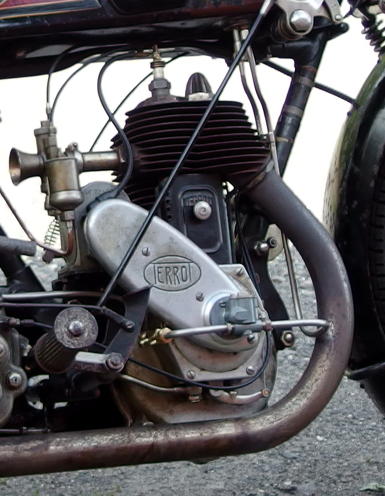

Aha! Auf die Idee sind vor mir anscheinend schon andere gekommen. :floet:
Wird nicht ganz einfach, fürchte ich. (Morgen gibt´s bessere Photos... Aber man kann schon erkennen, worum es geht.)

OK, zwei Nasen zum in die Rippen biegen und gro§er Durchmesser, um den "Rand" an den Sechskant anzulegen.

Vielleicht ist das ja konstruktiv gewollt, damit der Fahrer Abkühlphasen für das Motorrad einhält ... :weg:
Spaß beiseite: die Idee mit dem Sicherungsdraht finde ich ganz zielführend, sofern da nicht hochwasser original vorgesehen war - das du aber bei der Fachkompetenz auf dem Typ sicher kennen würdest.

Maybach hat geschrieben: die Idee mit dem Sicherungsdraht finde ich ganz zielführend, sofern da nicht hochwasser original vorgesehen war
Hochwasser (aus den Niederungen der Autokorrektur?) ist da im Original nicht vorgesehen, nope. :smt023 Zylinder, Krümmer, dazwischen ´ne Dichtung, Krümmermutter.
Heute ´ne zweistündige stramme Tour gefahren und vorher einfach mit Draht umrödelt, das Geraffel. Hält. :omg: :rofl:
Danach weiß man aber auch, was man gemacht hat. Es rappelt und scheppert und ständig muss das optimale Drehzahlniveau gefunden und vor allem gehalten werden... :ugly:
