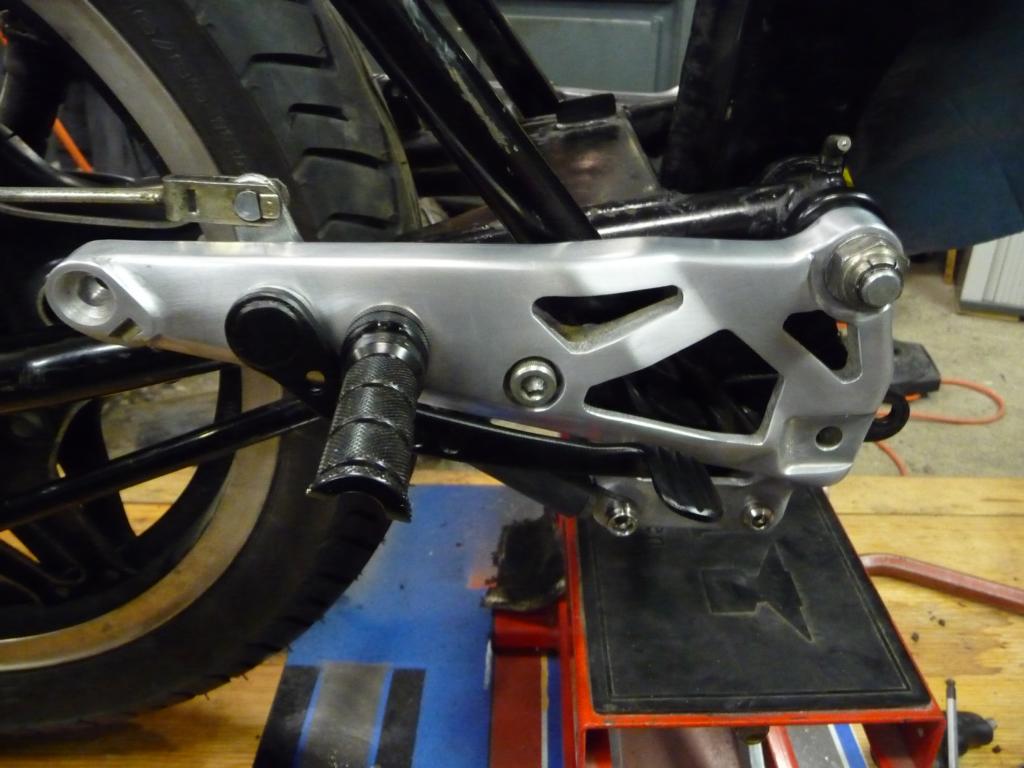

an den Fußrasten hab ich auch noch ein wenig weiter optimiert (Gewicht und Ergonomie). 520er Kettenblatt montiert (mit neuen Ruckdämpfer) und die frisch gedrehten Alubuchsen verbaut... mal sehen was ich heute nach dem Mittagessen noch schaffe... :keule:

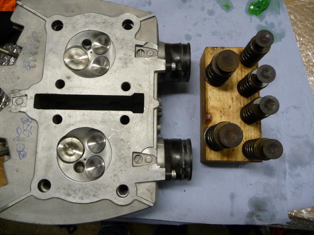

am Wochenende ging`s ein wenig weiter... die Rasten der 3xx sind umgebaut und der Kopf ist nun auch einbaufertig... (wurde von Mike und Vic bearbeitet und mit Größeren Ventilen ausgeststtet.) Bei den Ventilen handelt es sich um extra für die 3xx angefertigte auf Basis der 450s Ventile... die Brennraungröße lässt nicht mehr zu...

Beitragvon mike58 » Mo 05 Mär, 2018 07:09
Winderbare
Laubsägenkunst, mühsam , medidativ und schön.

Re: AIA GTF Renner
Beitragvon christian64 » Mo 05 Mär, 2018 14:52
schaud subba aus!!!!

Beitragvon Nanno » Mo 05 Mär, 2018 15:03
Wenn das Rennerle nur halb so flott is, wie die Fußrasten schön gebürstet sind... uiuiuiuiuiuiui.
