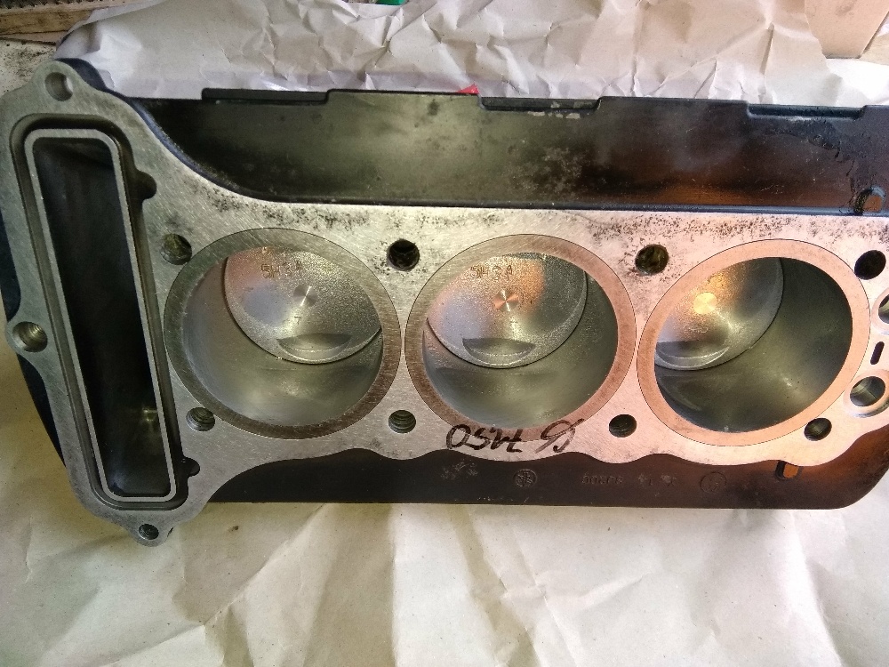

Zylinderblock 2 mit einem günstigen 3-Arm Honwerkzeug bearbeitet.

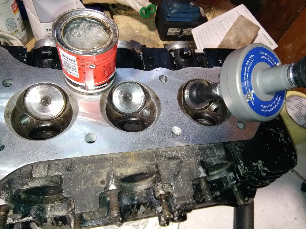

Die Ventilsitze von Kopf 2 sind auch alle geschliffen. Dichtigkeit mit Bremsenreiniger geprüft.

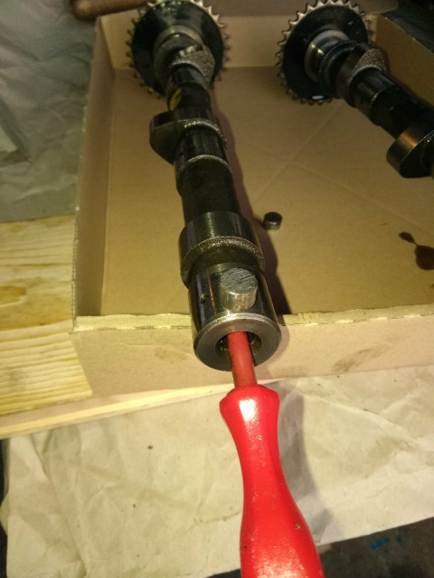

Heute an beiden Köpfen die Ventile eingestellt. Beim beölen festgestellt dass 2 Nockenwellen am Ende keine Stopfen haben. Da geht's Öl flöten, tsss.
Stopfen anfertigen, mit Uhu Plus geklebt und mit Körnerpunkt gesichert. Wird hoffentlich halten.

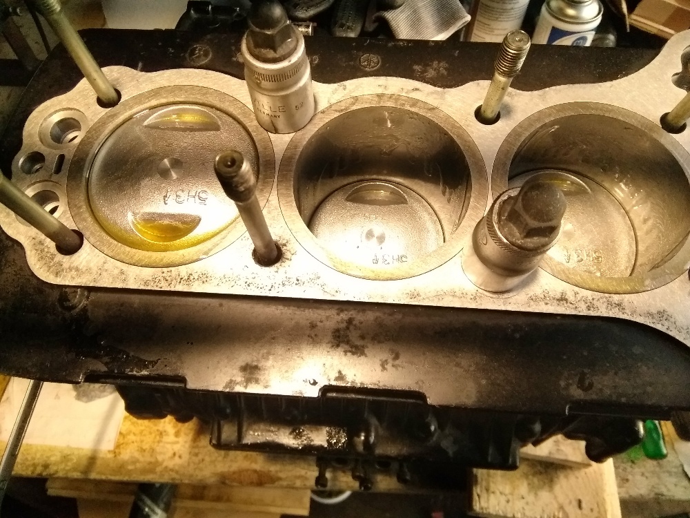

Der Zylinderblock wurde geliefert. Eine Montage, wie von Dieselross vorgeschlagen, geht nicht. Die Kolben müssen auf die Pleuel und dann in den Zylinder. Nicht andersrum.
Schei..... Einen Ölabstreifring kaputt gemacht. Kotz, fluch, Aufregung....

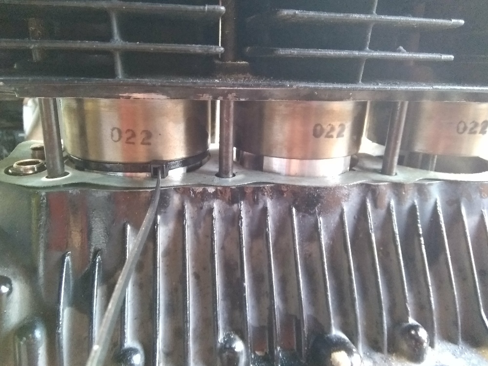

Die Kolben sind alle montiert und ich weiß jetzt dass an den Zyl die größtmögliche Fase muss. Nicht nur entgraten. Für ein richtiges Spannband ist kein Platz. Bei 2 Kolben kam ich mit meiner Haut Spannzange hin. Beim dritten müsste ein Streifen Joghurtbecher und Kabelbinder herhalten. Für den Ölabstreifring war nur noch für den Kabelbinder Platz.
