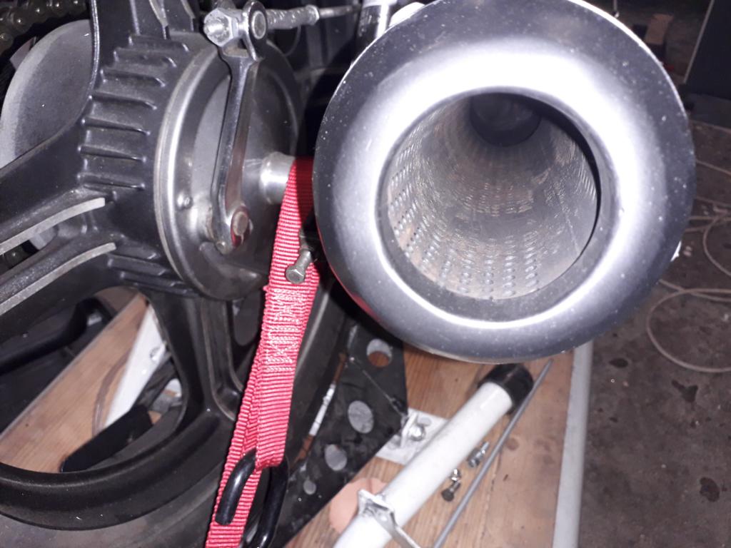

Beitragvon pilot » Mi 05 Feb, 2020 07:07
Soo, es geht mit der 4xx weiter. Gestern kamen die gekochten Rohre für den Absorbtionsdämpfer. Durchmesser 50mm , dünnwandiges Va gestanzte Löcher. Jetz muss ich noch die richtigen Tütenfragmente aus meinem Bestand raus suchen.
System soll wie beim 3xx Renner werden.

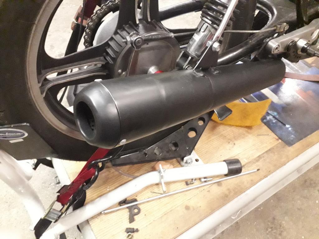

Beitragvon pilot » Mi 05 Feb, 2020 20:56
dachte eigentlich ich hätte den "AiA konformen" Auspuff schon gepostet... wurde ja aus Resten zusammengebrutzelt. Wenn er sich bewehrt gibt's eventuell ne etwas ansehlichere version. :floet:

Beitragvon Zimmi » Do 06 Feb, 2020 08:23
Schykkes Bryllrohr! :smt023
