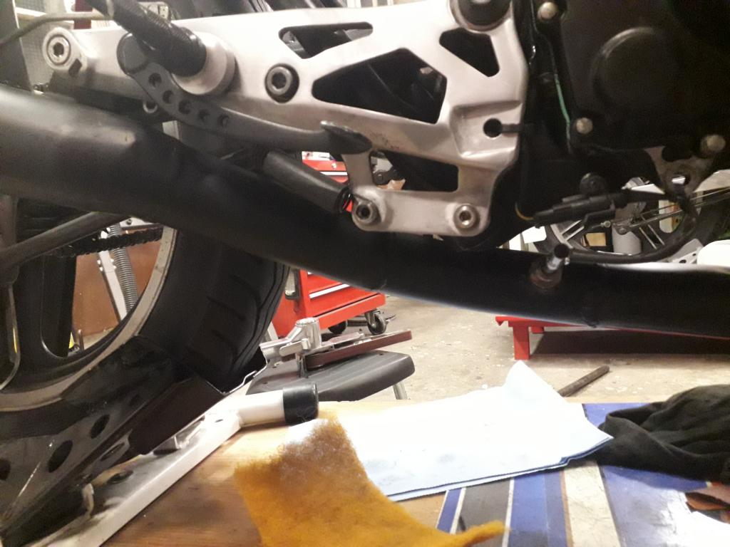

Soo, es geht mit der 4xx weiter. Gestern kamen die gekochten Rohre für den Absorbtionsdämpfer. Durchmesser 50mm , dünnwandiges Va gestanzte Löcher. Jetz muss ich noch die richtigen Tütenfragmente aus meinem Bestand raus suchen.
System soll wie beim 3xx Renner werden.
Gruß Didi

dachte eigentlich ich hätte den "AiA konformen" Auspuff schon gepostet... wurde ja aus Resten zusammengebrutzelt. Wenn er sich bewehrt gibt's eventuell ne etwas ansehlichere version. :floet:

soo, heute hatte ich endlich etwas Zeit und die Muse mich mit der Ignitech zu beschäftigen... hab die SPARKER DC-CDI-P mit dem orginalen Pickup zum laufen gebracht und getestet. Funzt :smt023 Erstmal nur für die 4xx und mit CB400N Standardkurve. Ist als reine Batteriezündung verbaut ohne Lichtmaschine mit ausgeräumtem Polrad, alle Lichtmaschinen-Magnete weg und nur noch der minimagnet für den Impulsgeber ist dran. Hab noch einiges an dem Polrad abgedreht mal sehen wie es sich auf das ansprechverhalten auswirkt. Da kann noch einiges an Gewicht weg :floet: Am Wochenende wird wohl der "silent" Auspuff fertig gestellt. Danach könnte Man(n) schon mal einen Probelauf auf derb Rolle machen.
Gruß Didi
