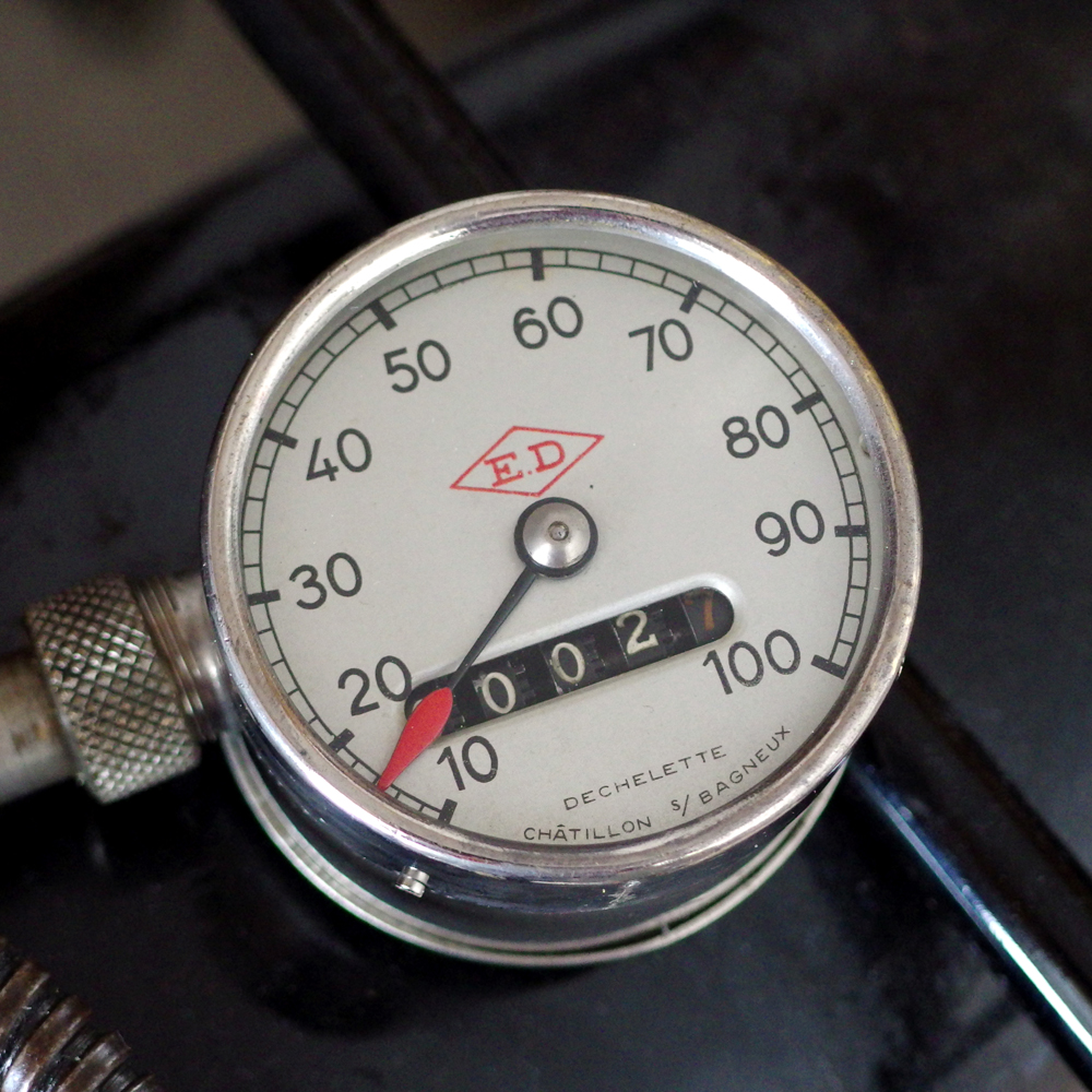

Der Tacho ist zurück... Wurde vom Profi repariert. Leider hat er es nicht geschafft, einen besseren Nullzug hinzukriegen, sprich: Bei ca. 15 km/h bleibt der Tacho auf dem Rückweg hängen. Ein leichtes Klopfen gegen das Gehäuse hilft dann. Nicht weiter dramatisch, aber doch irgendwie schade. So wie ich den Herrn verstanden habe, wäre die Gefahr zu groß gewesen, dass er (stark verformte) Gußteile irreparabel zerstört, wenn er noch weiter gerichtet hätte. Er hat´s wohl mit Ausbuchsen, Richten etc. pp. probiert, stundenlang ("Meine Berufsehre!"), und war dann recht geknickt, als es nicht perfekt wurde. So, wie es jetzt ist, ist er unter dem Kostenvoranschlag geblieben, die Patina wurde erhalten und das Teil funktioniert wieder. Alright...

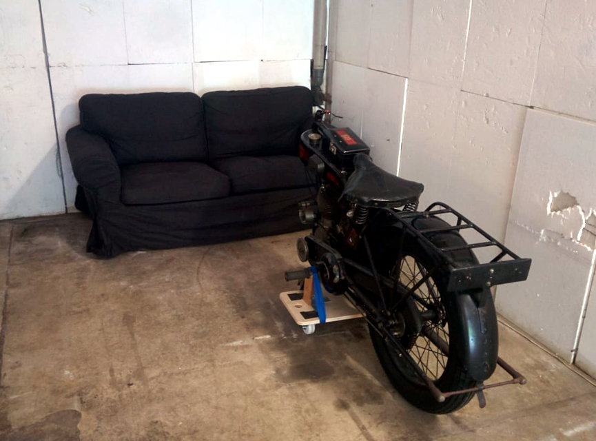

Jetzt steht das Teil auf einem Rad und vier Rollen in der Halle, in die ich mich vor ein paar Tagen mit einmieten konnte. Da schraubt ein Kollege an seinem 124er 200D, ein moderner BMW steht noch drin und alles sieht soweit ganz entspannt aus. :smt023

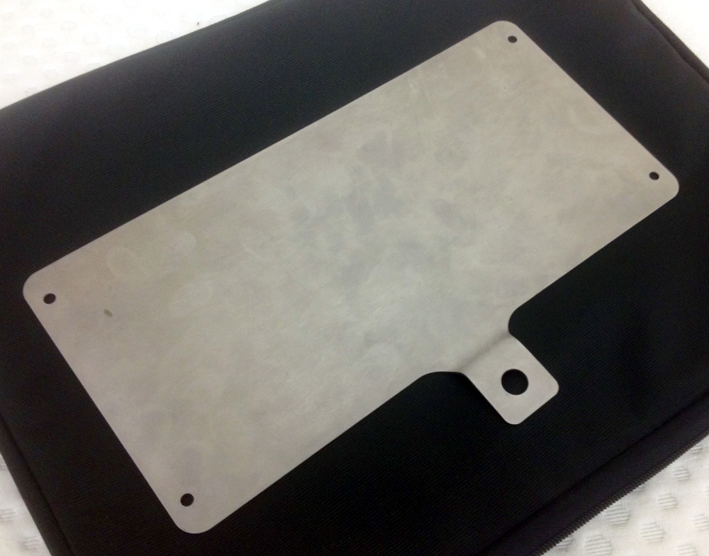

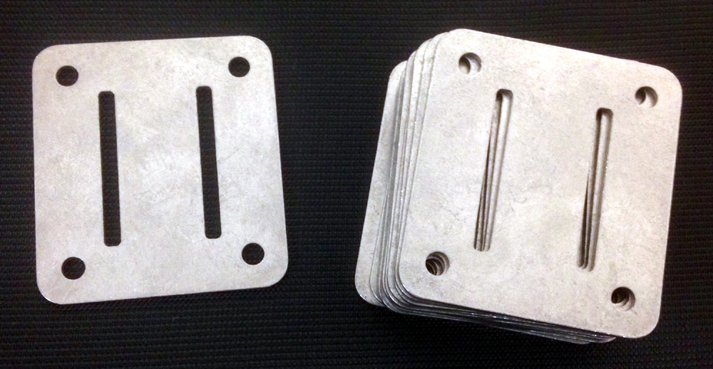

Die Verstärkungsbleche für die zusätzlichen Packtaschenhalteschnallen und der Nummernschildhalter sind da. 1,5mm Feinblech, könnte ja alles nicht massiv genug sein! :omg: Das Nummernschilddings ist ganz schön schwer - ich hoffe, da vibriert nix kaputt. Um den Halter mache ich mir keine Sorgen, aber das Teil muss ja auch an die Terrot geschraubt werden, und da ist´s nicht ganz so massiv, blechmäßig gesehen.
Apropos "An die Terrot schrauben"... Wer findet den Fehler beim Nummernschildhalter? :fiessgrinz:
Di 22 Mai, 2018 22:15
Das Format passt nicht für ein Kennzeichen mit 255 X 130 mm oder?
Di 22 Mai, 2018 22:30
Mach mich nicht schwach... :shock: Schnell nachgemessen und provisorisch angezeichnet - passt. Da hab ich zum Glück nicht danebengelegen beim Zeichnen bzw. Denken.
Jetzt sollte auch deutlicher zu sehen sein, wo mein Fehler beim Entwerfen lag. (Tipp: Schaut euch mal das Foto der Terrot in der neuen Halle an. Da kommt der Nummerschildhalter hinten ans Moped dran.)

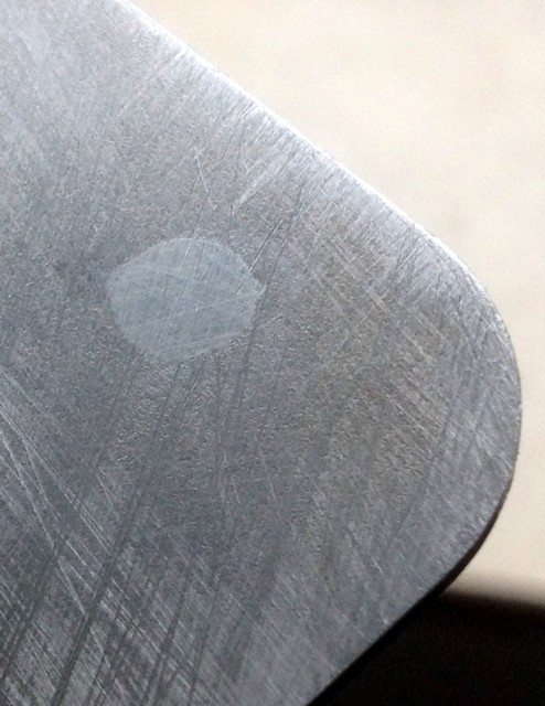

Zwei der Bohrungen am Nummernschildblech müssen versetzt werden, ergo müssen zwei Bohrungen verschlossen werden.
Ich habe hier...
1.
Einen kleinen Lötbrenner (Proxxon Microflam-Brenner MFB/E) und das übliche Radiolot aus dem Baumarkt. Damit kann ich ein 5-Cent-Stück nett an das Blech löten. Also einen kleinen Nupsi aus dem Geldstück ausschneiden und damit das Loch verschließen?
2.
Eine Stange Hartlot (Fontargen A 314). Edelstahlbowdenzüge habe ich damit schonmal mit Lötnippeln versehen (Gaszug). War nicht ganz einfach, die richtige Temperatur zu erwischen. Bei meinem jetzigen Anwendungsfall hält dieses Lot weder auf dem Feinblech DC01, noch auf dem Geldstück. Angeblich soll es das aber laut Datenblatt können?! Ich denke, da liegt der Fehler dann bei mir?!
Also Option Nr.1. wählen? Schweißen kann ich selber nicht, da müsste ich mir jemanden suchen.

Ich hab zwar gesucht, aber nicht gefunden, warum da zwei Löcher nicht stimmen. Ist aber auch wurscht, hier nur was zum Löten:
Ich würde VA-Bowdenzüge weichlöten, weil Hartlöten wegen Ausglühens der Litze zu gefährlich ist. Das richtige Flussmittel brauchst Du dazu. "Lötöl-ST" von Felder geht ganz gut. Gibts im Schreiber Zweiradshop, der auch Bowdenzug-Rohmaterial hat.
Das richtige Flussmittel brauchst auch für das 314er Fontargen. Ohne "Flussmittel für niedrigschmelzende Hartlote, Silberlote", oder eben einen mit Flussmittel umhüllten Draht klappt das nicht. z.B. das hier.
"Feinblech" ist ja normalerweise eine Bezeichnung für normales Stahlblech, nicht VA. Das sollte sich weichlöten lassen, mit normalem Lötfett als Flussmittel. Elektroniklot mit Kolophoniumseele reicht da nicht aus, Bastlerlot hingegen schon, kommt aber drauf an, was draufsteht.
Do 24 Mai, 2018 10:13
Ich hab´s jetzt gestern weichgelötet, ist ganz ok geworden denke ich. Das Radiolot S-Sn60Pb40 mit (Kolophonium?)Seele reichte tatsächlich nicht aus. Mit Lötwasser ("enthält Zinkchlorid < 10%) ging es dann. Ob das mit dem Lötwasser richtig war - keine Ahnung. Angeblich soll´s geeignet sein für Weichlöten von Blei, Eisen, Stahl, Kupfer, Messing und Weißblech. Vorbehandlung: Messingdrahtbürste, Aceton.

Do 24 Mai, 2018 13:01
Das Lötwasser mit Zinkchlorid ist das Richtige für Stahl, und probier mal aus, wie weit Du damit bei VA-Draht kommst. Ansonsten ist das Isochore VA schon gut. Bis Du allerdings die 250g verbraucht hast, bist bestimmt schon länger mit der Rente durch. Also entweder Du verkaufst Anteile davon an hiesige Forumisten, oder Du suchst nach einem kleineren Gebinde.
