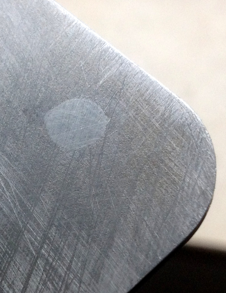

Zwei der Bohrungen am Nummernschildblech müssen versetzt werden, ergo müssen zwei Bohrungen verschlossen werden.
Ich habe hier...
1.
Einen kleinen Lötbrenner (Proxxon Microflam-Brenner MFB/E) und das übliche Radiolot aus dem Baumarkt. Damit kann ich ein 5-Cent-Stück nett an das Blech löten. Also einen kleinen Nupsi aus dem Geldstück ausschneiden und damit das Loch verschließen?
2.
Eine Stange Hartlot (Fontargen A 314). Edelstahlbowdenzüge habe ich damit schonmal mit Lötnippeln versehen (Gaszug). War nicht ganz einfach, die richtige Temperatur zu erwischen. Bei meinem jetzigen Anwendungsfall hält dieses Lot weder auf dem Feinblech DC01, noch auf dem Geldstück. Angeblich soll es das aber laut Datenblatt können?! Ich denke, da liegt der Fehler dann bei mir?!
Also Option Nr.1. wählen? Schweißen kann ich selber nicht, da müsste ich mir jemanden suchen.

Beitragvon hiha » Do 24 Mai, 2018 05:19
Ich hab zwar gesucht, aber nicht gefunden, warum da zwei Löcher nicht stimmen. Ist aber auch wurscht, hier nur was zum Löten:
Ich würde VA-Bowdenzüge weichlöten, weil Hartlöten wegen Ausglühens der Litze zu gefährlich ist. Das richtige Flussmittel brauchst Du dazu. "Lötöl-ST" von Felder geht ganz gut. Gibts im Schreiber Zweiradshop, der auch Bowdenzug-Rohmaterial hat.
Das richtige Flussmittel brauchst auch für das 314er Fontargen. Ohne "Flussmittel für niedrigschmelzende Hartlote, Silberlote", oder eben einen mit Flussmittel umhüllten Draht klappt das nicht. z.B. das hier.
"Feinblech" ist ja normalerweise eine Bezeichnung für normales Stahlblech, nicht VA. Das sollte sich weichlöten lassen, mit normalem Lötfett als Flussmittel. Elektroniklot mit Kolophoniumseele reicht da nicht aus, Bastlerlot hingegen schon, kommt aber drauf an, was draufsteht.

Beitragvon Jonas » Do 24 Mai, 2018 10:13
Ich hab´s jetzt gestern weichgelötet, ist ganz ok geworden denke ich. Das Radiolot S-Sn60Pb40 mit (Kolophonium?)Seele reichte tatsächlich nicht aus. Mit Lötwasser ("enthält Zinkchlorid < 10%) ging es dann. Ob das mit dem Lötwasser richtig war - keine Ahnung. Angeblich soll´s geeignet sein für Weichlöten von Blei, Eisen, Stahl, Kupfer, Messing und Weißblech. Vorbehandlung: Messingdrahtbürste, Aceton.
Danke für deine Hinweise bzgl. Weichlöten von Edelstahl! Das wird für mich noch interessant werden, da ich hier einige Meter Edelstahlseele habe und div. Bowdenzüge neu gemacht werden müssen.

Beitragvon hiha » Do 24 Mai, 2018 13:01
Das Lötwasser mit Zinkchlorid ist das Richtige für Stahl, und probier mal aus, wie weit Du damit bei VA-Draht kommst. Ansonsten ist das Isochore VA schon gut. Bis Du allerdings die 250g verbraucht hast, bist bestimmt schon länger mit der Rente durch. Also entweder Du verkaufst Anteile davon an hiesige Forumisten, oder Du suchst nach einem kleineren Gebinde.

Beitragvon Christoph » Do 24 Mai, 2018 14:05
High,
und Lötwasser kann man selber machen:
In Salzsäure Schnipsel einer alten Dachrinne (Zinkblech) auflösen, bis sich nichts mehr löst.
