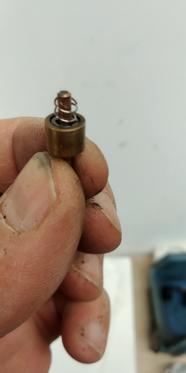

Ich habe heute den Vergaser zerlegt. Dabei ist mir am Sekundärvergaser die Feder von der Düsennadel abhanden gekommen :omg: .
Weiss jemand was als Ersatz passen könnte?
An der Primär Düsennadel war der Clip in der 3. Rille von oben und an der Sekundär Düsennadel in der 4. Rille.
Ich hatte aber gelesen dass beide in der 4. Rille standardmässig sein sollten. Kann das jemand bestätigen?

erste Frage: :smt102 , vielleicht dünner verdrillter Draht, zumindest provisorisch?

Beitragvon lallemang » Di 24 Dez, 2019 18:44
Kugelschreiber

Beitragvon Organ » Di 24 Dez, 2019 23:01
lallemang hat geschrieben:Kugelschreiber
Hatte ich auch gedacht. Ist aber zu gross und steiff.
Ich überlege die Feder vom Feuerzeug zu nehmen.
Die Feder hält die Nadel ja nur in Position oder hat die noch eine andere Aufgabe?

Beitragvon Rei97 » Mi 25 Dez, 2019 10:35
Organ hat geschrieben:Hallo
Mfg
Also :
Mach mal ein Bild von dem Einbauraum im Schieber und miss Durchmesser und Tiefe der Senkung.
Die Federn der SR500 im VM34SS könnten ja evtl passen, muss aber nicht sein.

Beitragvon Rei97 » Mi 25 Dez, 2019 14:22
Bei SR500 VM34SS und XT500 VM32SS ist das unterschiedlich.
Bei der XT gibt es keine Feder und keine Einsenkung im Schieber, die Düsennadel schlabbert in der Nadeldüse herum, was etwas ungenauer aufgrund des variablen Spaltes ist.
Bei der SR gibt es die Feder in einer Senkung, die aufgrund der Geometrie die Nadel immer in einer Richtung an die Bohrung der Nadeldüse drückt. Damit wird der Neumonddurchlass zwar größer und kleiner, ist aber definierter.
Ob man davon viel spürt, lass ich mal dahingestellt.
Die Höhe des Clips an der Nadel ist Abstimmungssache und auch oft dem Verschleiß der Nadel in der Düse geschuldet.
Das muss nach dem Tausch der Teile wieder optimiert werden, aber man fängt bei Serienteilen im und am Motor am besten bei 0 an.

Beitragvon Organ » So 29 Dez, 2019 10:30
Ich habe gestern ein paar Federn probiert und die Lösung von lallemang funktioniert, denke ich, am besten.
Feuerzeugfeder ist viel zu klein. Da habe ich mich wohl etwas getäuscht :omg: .
In die Senkung passt der Clip eigentlich perfekt rein:
Mit Feder:
Mir kommt es vor als ob die Feder eher zu viel ist. Vorher war aber auch eine drin also wirds schon passen.
