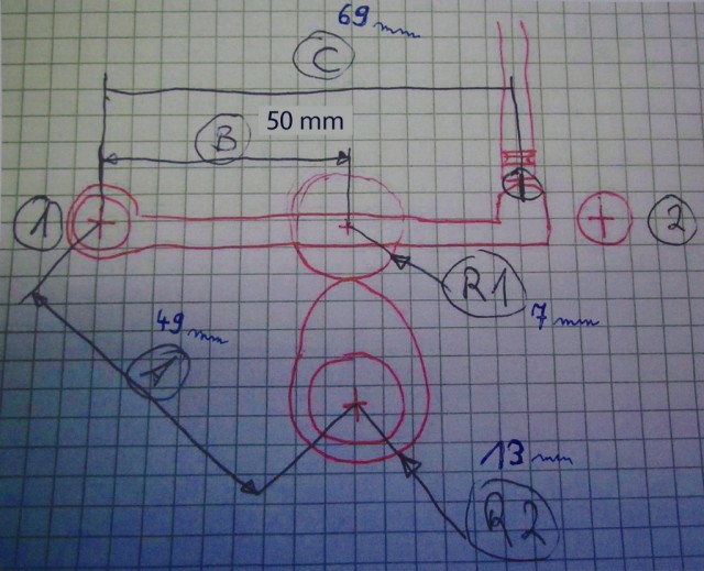

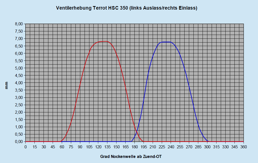

Hier sind die korrigierte Zeichnung "Vermessung Schlepphebel" sowie die Ventilerhebungskurve. Die Kurve liegt auch als Excel-Tabelle vor und kann falls gewünscht per PN verschickt werden. Im Beitrag anhängen geht leider nicht.
Großen Dank an Lasse, der mir beim Eintragen der Zahlen am Laptop und vor allem beim Mitdenken sehr geholfen hat! :smt023
Der Überschneidungs-OT liegt bei 6 Grad nach OT der Kurbelwelle/3 Grad nach OT der Nockenwelle. Die Ventile sind dann ca 0,66 mm geöffnet. Da hatten wir uns beim letzten Mal vertan. :omg: Meßuhrendrehdurcheinander.
Macht es Sinn, den Überschneidungs-OT etwas vorzuverlegen? Die Karre dreht "wie irre", vibriert dann aber sehr. Die Dreherei kann ich also nicht wirklich ausnutzen. Aber es fehlt an Kraft von unten... Ob nun durch Verschleiß, durch die Grundkonstruktion o.ä., ich weiß es nicht. Deswegen meine Überlegung, den Überschneidungs-OT vorzuverlegen. :gruebel: Vermutlich Schwachsinn und rumfummeln an Symptomen?! Wohl besser den Motor zerlegen, sichten, überholen, optimieren?!

ImGrunde ist der letzte <Satz der logischte mit dem Überholen, feinwuchten der Kurbelwelle, für noch ein wenig rumfahren, versuch die Überschneidung gegen Null zu drehen bis leicht vor. Dein Denken ist richtig und den Zündzeitpunkt bei 30 Grad früh belassen Vergaser leicht fett und die Ansauglänge elegant ein wenig verlängern.

Deine <Erhebungskurve bewegt sich von links nach rechts der Auslass beginnt, rot Kurve, blaue Kurve Einlass, wie großnist dein <Einlassventil, Hub liegt bei 6,5, wie groß ist dein Vergaser. Ich bräucht noch Bohrung und Hub, danke

Die Nocke ist NICHT ruckfrei, soviel ist sicher :fiessgrinz:
Vielleicht sollte man das ändern

Genau, die Ventilerhebungskurve hast Du richtig gedeutet.

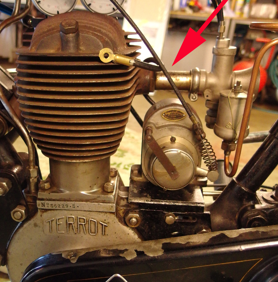

Ansauglänge verlängern, hm. :gruebel: Ist das nicht schon recht lang so (siehe Photo)? Oder macht es Sinn, noch mehr zu versuchen?

Mit ruckfrei meint der hasn wohl den Knick in den Rampen bei Beginn und Ende. Als Ruck bezeichnet man einen Sprung in der Geschwindigkeit. Ein solcher Knick wie bei deinen Kurven ist nicht gut für eine Mechanik, da sie schlagartig hochbeschleunigt wird.
Im Optimalfall steigt die Geschwindigkeit stetig von 0 an, bis sie ihr Maximum erreicht.
Beiträge: 9663
Beitragvon Jonas » Do 23 Mai, 2019 23:20
Genau das ist auch Lasse und mir beim Betrachten der Kurven aufgefallen - erst recht im Vergleich mit anderen Ventilerhebungskurven! Das wird immer einen ordentlichen Schlag auf die Mechanik geben. "Ruck" also, ok.
Warum sind die Spitzen der Kurven so flach? Verschleiß? Konstruktion? :gruebel:

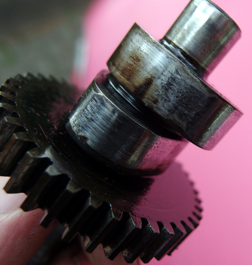

Innen am Zahnrad sitzt der Nocken vom Auslaßventil, außen der Nocken vom Einlaßventil.

Die Nockenspitze breit,
war damals der Versuch, das Ventil so lang wie möglich offen zu halten, viel Füllung, was auffallend ist das selbst der Grundkreis, Verschleiß unterliegt, hmm einr neue Nocke und Neuberechnung der Ventilfedern würde den Motor einzigartig machen, möglich mit mehr Überschneidung, vielleicht auch Studien altter Spedway Motoren von Indian und Harley Davidson, die Tuningfibel der Seitenventiler Russenboxer, wär auch gut, ein Schlepphebel mit Rolle wär auch nicht schlecht, ein neuer Deckel, Vntile ect, dr Phil Irvung hat ein wenig was über Seitenventiler in Tuning for Speed geschrieben, wichtig das gemerieren von Verdichtung, wobei in dr oben erwähnten Tuningfibel schöne Beispiele dargestellt werden. das mit der Asl rechne ich noch durch, lass mit da noch ein wenig Zeit, die Faten hab ich ja jetzt, Danke

Den Vergaser,
Wärme zu entkoppeln und weicher anzuschließen wär schon einmalein schritt vor wärts, dan wird er nicht sonheiß und es käm auch mehr rein,

der Knick am Anfang rührt hoffentlich daher, dass das Ventilspiel nicht auf null gestellt wurde. Wenn nicht, dann ist er ganz ganz böööse. Die abgeflachten Gipfel der beiden Hügeli stammen ganz offensichtlich vom Verschleiß der Nockenspitzen. Ich kann ja mal neue Nocken rechnen, Daten hab ich ja jetzt. Vielleicht schaut man sich auch wirklich mal die Federn an, ob man da nicht was Neumodischeres anpassen kann.

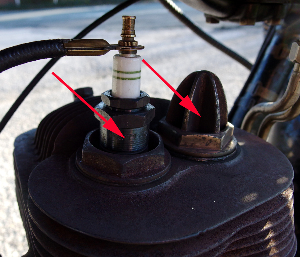

Das ist ein Sackzylinder. Einen abnehmbaren Zylinderdeckel gibt es nicht. Die Ventile werden über die Löcher der beiden "Wartungsdome" in den Zylinder gesteckt. Ich würde daher denken, dass man nicht so leicht größere Ventile verbauen kann?! :gruebel: Die Ventile sitzen im Zylinder auch recht eng beienander, glaube ich?! Kann bei Bedarf Photos machen.
Soll ich den Grundkreis der Nockenwelle noch messen?
Da drunter sitzen die Ventile (rote Pfeile):

Sackzylinder , okay,Die Ventile würd ich auch nicht größer machen wollen, die Ventilsitze sind auch Zylinder Eigenmaterial, obwohl im Grauguss könnt man auch andere sitzringe verbauen müßt man zum setzen der selben nicht mal den Zylinder heiß machen, man mußhalt nehmen was da ist.
