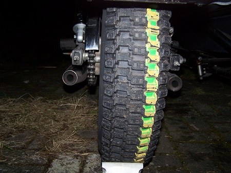

Hallo Zusammen, ich habe heute mein Nokian Profil (Runderneuert) frisch aufgezogen bekommen. Erste Fahreindrücke sind eigentlich recht positiv.
Am Wochenende werde ich mal ausgiebiger testen. War mit 125 Euro (+ Karkasse, +Versand) nicht unbedingt preiswert und jetzt bin ich gespannt wie er sich bewährt und wieviele Kilometer er denn hält.

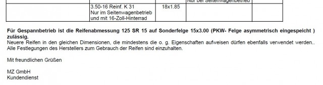

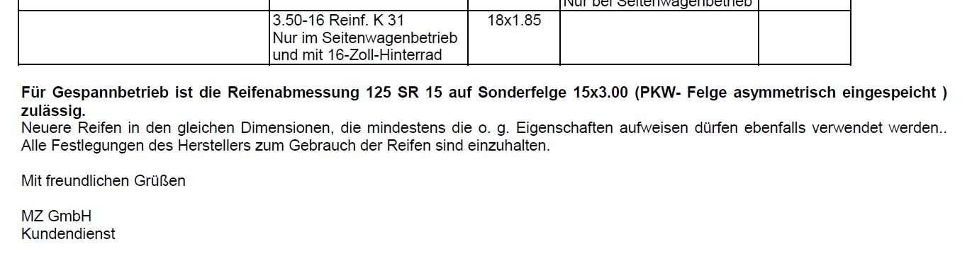

Ich habe da noch was aus einer Freigabe für MZ ETZ 250 gefunden : Autofelge asymmetrisch eingespeicht (hört sich für mich schon mal von vorne herein teuer an)
Nokian Profil, runderneuert , ehemals Immler
Nokian Profil.jpg (180.51 KiB) 5309-mal betrachtet
Alternativ Bereifung MZ mit 125 SR 15

Das ist nicht das Nokian Profil.
Am Foto sieht man ein Hakaa-Profil. Leider ist die Laufleistung nicht berauschend.......
Am Hinterrad der Knepta war er nach 400km ein Sommerreifen.....
Uwe
Nokian wär der hier
