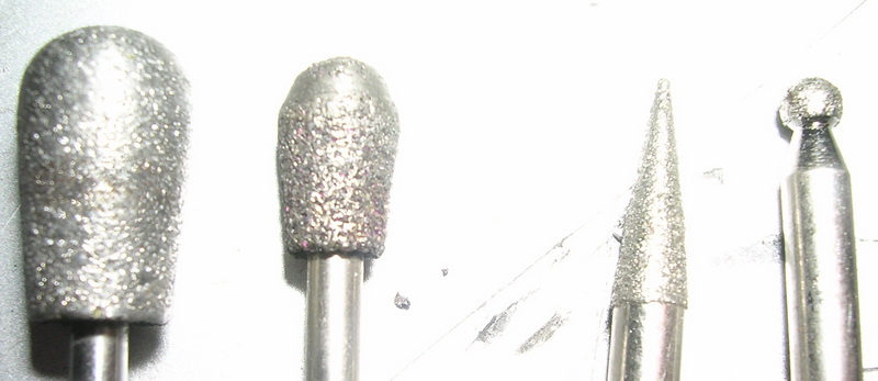

Neben zentrischem Ankörnen gilt es die harte Oberfläche des Risses zu durchtrennen, ohne teures Bohrermaterial zu beschädigen. Dazu verwende ich einen diamantbeschichteten Fräser, wie er von Zahnärzten verwendet wird im Dremel bei 20kupm ohne Druck. Der Fräser hält so Jahrzehnte. Wenn die harte Bruchschicht abgetragen ist, kann in den entstandenen Kegel butterweich mit einem hochwertigen Bohrer der Stehbo durchbohrt werden. Dabei nutze ich eine Brühe aus der Spraydose , die besonders bei Va auf der Drehe wunderbar die Hartmetallplättchen schont und ca doppelte Schneidleistung ohne Einhängen, rattern usw ermöglicht. Ein Segen das Zeug auch beim Wegbohren von Stehbos.

Kleiner Bohrer zum vorbohren....viellecht so 4 - 5 mm...und dann im zweiten Gang auf das gewünschte Endmaß . Das Hauptproblem wird aber sein, die exakt die Mitte mit dem Körner zu erwischen.....Das ist Erfahrungssache oder Glück! Schneidöl ist immer gut! Als Bohrer empfehle ich normale HSS E oder G, gerne TIN oder besser TICN beschichtet... Diamant Fräser kriegt man von Hand nicht genau genug geführt, ebenso VHM Bohrer, welche bei der kleinsten händischen Abweichung abreissen werden. Zudem wirst Du für VHM die erforderliche Drehzahl sicher nicht mit der Metabo zusammen bringen!
