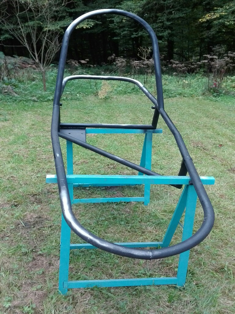

gegenwärtig lackiere ich den Rahmen eines Squire ST2-SW, und mache so meine ersten Erfahrungen mit 2-K-Lack aus der Sprühdose.

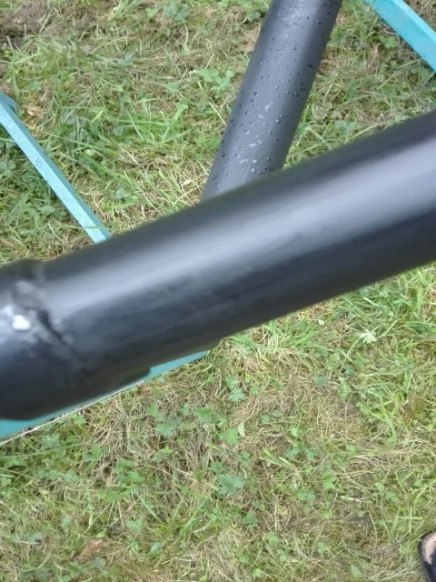

Bisher hab ich fast 3 komplette Dosen verbraucht, ohne alles lackiert zu haben. Wenn ich die Schichten den ersten Tag auftrage, sieht das alles top aus, verläuft super und hat den bestellten seidenmatten Glanz. Wenn ich anderntags die anderen Partien bzw. die Rückseite weiterlackieren will (kann das leider nicht nass in nass von allen Seiten machen), ist das gestern Gemachte fast alles stumpf. An zwei Stellen sieht´s so aus, als ob dort bereits neue Rostpickel entstanden sind.
Vorarbeiten: da wo es rostig war, mit 120er Papier von Hand an- bzw. abgeschliffen und mit Zinkgrundierung vorbehandelt.
Mehrere Tage trocknen lassen, dann erst den 3-K-Lack vom örtlichen Lackhändler. Fabrikat Prosol Spraytechnik, 268mm + Härter im Dosenboden.
Die angebrochene Dose von gestern kann ich nur noch heute (nach 24h) verarbeiten, aber leider hat´s gerade angefangen zu nieseln (Ich mache das im Garten)

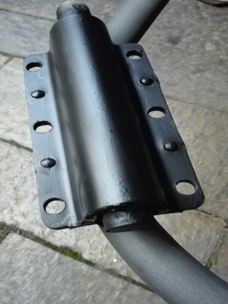

Das Federelement (2. Bild) hab ich mit irgendeinem Billiglack (1-K) gemacht. Mit dem Ergebnis bin ich recht zufrieden. Aber erfahrungsgemäß ist das Zeugs nicht so beständig.
Halbwegs gelungene Partie
Federelement

Hatte selbst schon überlegt, an dem Rahmen oben und unten einen kleinen Rundstab anzuschweißen, ihn während des Lackierens irgendwo oben drehbar zu fixieren, so dass ich von allen Seiten nass in nass lackieren kann. Die Stäbe anschließend abflexen und von Hand nachlackieren. Dort kommt ja beim Squire wieder eine Art Gummischelle mit Bindedraht drüber, dann sieht man´s nicht mehr.

Die gezeigten "Rostpickel" kommen sehr wahrscheinlich von der Luftfeuchtigkeit oder/und dem Temperaturunterschied zwischen Werkstück und Lack.
Oder das Lacksystem paßt nicht, 2K-Lack funktioniert nicht mit jeder Vorbehandlung.
