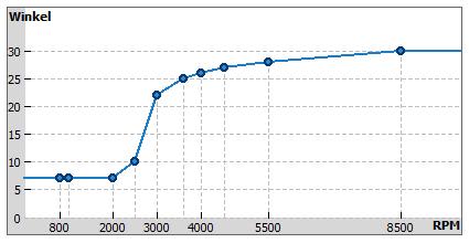

Zuendzeitpunkte aus der Service Info 1991

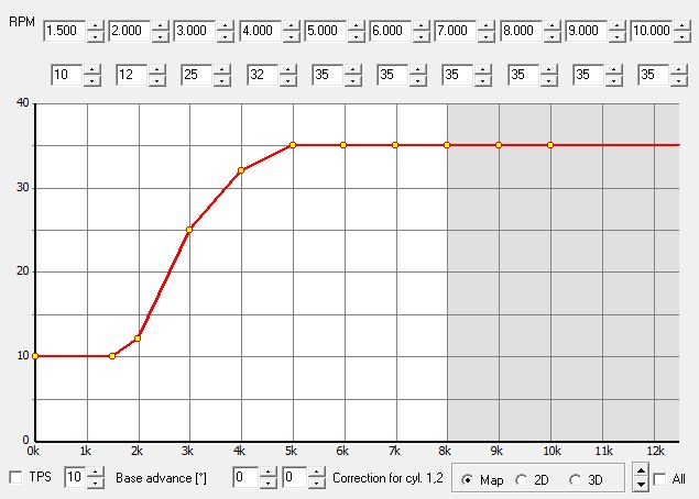

Zündkurve aus Helmuts Projekt

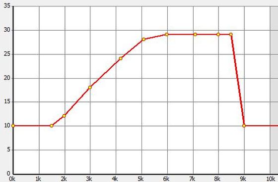

Zündkurve SR500 ignitech factory default

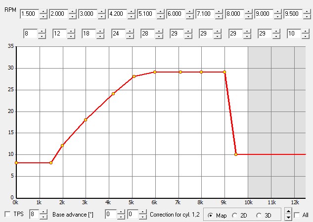

ignitech Kedo

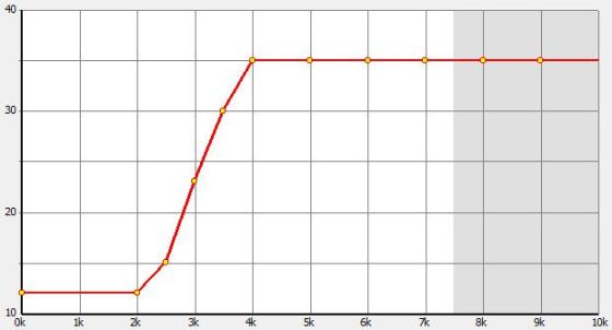

Zündkurve SR500 Saarbike

Beitragvon mike58 » Mo 15 Jan, 2018 17:04
für 500 ccm,
und einer Zündkerze gefällt mir die dritte und fünfte am besten.

Beitragvon SR oldman » Mo 15 Jan, 2018 17:15
Wobei bei der dritten, das abflachen der Kennlinie ab 7k interessant ist.

Beitragvon Straßenschrauber » Mo 15 Jan, 2018 17:20
SR oldman hat geschrieben:Wobei bei der dritten, das abflachen der Kennlinie ab 7k interessant ist.
Da wollte ignitech wohl sowas wie einen sanft abregelnden Begrenzer.

Beitragvon Straßenschrauber » Mo 15 Jan, 2018 17:23
mike58 hat geschrieben:für 500 ccm,
Also flacher Anstieg und nur bis 28 Grad früh.
Die Eingrenzung auf 500ccm und 1 Kerze ist wichtig.

Beitragvon SR oldman » Mo 15 Jan, 2018 17:32
Mit "dritter" meinte ich die Ignitech Kurve. Da das abflachen um 2° im Bereich 7,1 - 8,5k.

Beitragvon Straßenschrauber » Mo 15 Jan, 2018 17:56
Die Kurve von Kedo liegt 2 Grad zu hoch, sie haben die "base advance" 2 Grad vorgestellt.
"base advance" bei ignitech meint die Position des Sensors.
Die gehen also auch nur bis 28 Grad.
Beiträge: 8530

Beitragvon Herbert H » Di 16 Jan, 2018 12:09
Du solltest bei 3000 so 23-25 Grad wie bei der Serien Zündung haben. Zwischen 4000-5000 maximal. Leerlauf Stabilisierung übern Zündwinkel?

Beitragvon Straßenschrauber » So 30 Sep, 2018 23:30
Nach der lange geplanten und sorgfältig vorbereiteten Beschaffung der ignitech DC CDI P2 :-D ging's heute mit dem Klapprechner auf die Strecke, originale Kurve auslesen, Peters (oldman) Kurve ausprobieren, ändern nach den Vorschlägen hier.
Im unteren und mittleren Bereich geht die SR jetzt besser als je zuvor, oben jedenfalls nicht schlechter.
Etwas Klingeln noch, zwischen 4000 und 5000 etwa, jedenfalls weniger als vorher.
Ich denk grad über einen throttle position sensor (TPS) und/oder einen Unterdruckmesser nach
Das hier find ich ganz interessant als Einstieg, auch zum Thema Kennfeld.
Auslieferungszustand ignitech
Die Kurve vom oldman
meine aktuellen Einstellungen
