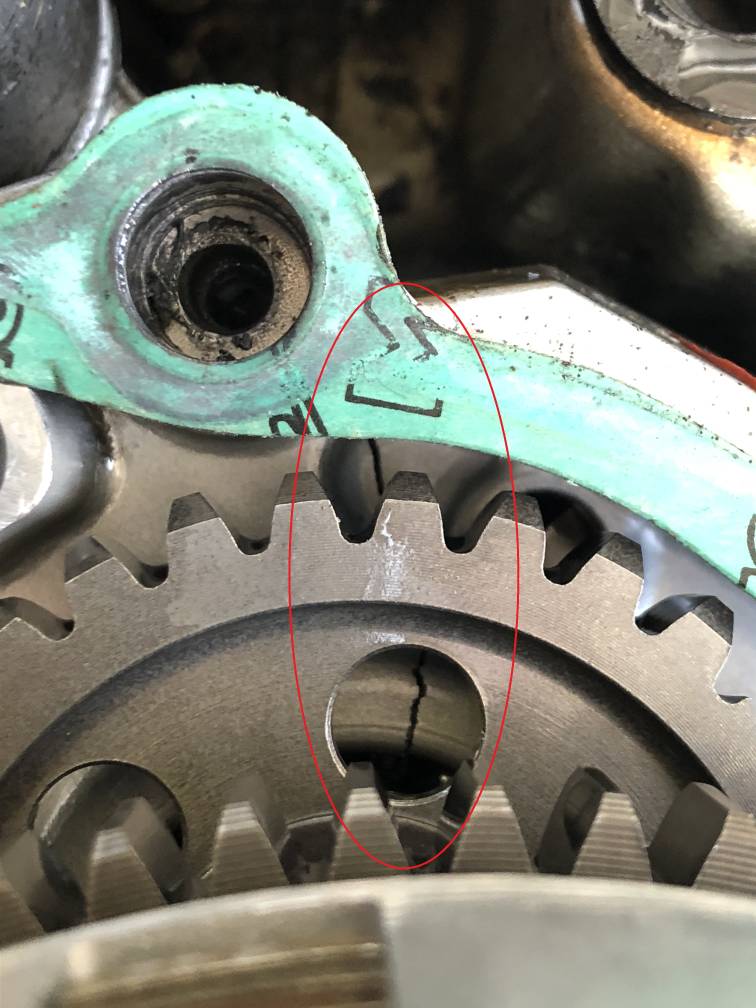

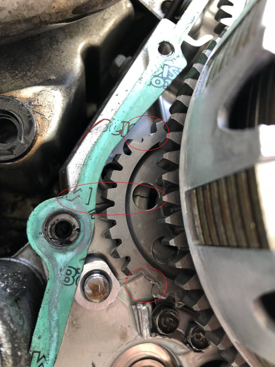

Beim letzten Ankicken rückte der Kicker nicht mehr aus, sondern ratschte munter vor sich hin. Außerdem schmiss das Möpp Öl ordentlich nach oben/hinten raus.
Das Öffnen des rechten Motordeckels (Kupplungsdeckel) offenbarte Ybles (und das ist nur das Sichtbare - in den roten Kringeln):
Ein Zahnrad angeknabbert, Kickstarterausrückblech wieder platt, Riss im Gehäuse(?):

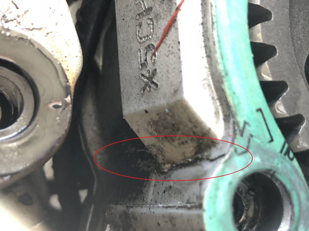

Die abgebrochenen Zähne und im Hintergrund der Riss
Riss innen von näher dran
Riss von außen
Ist da doch noch was zu retten? (Der Schrauber unseres Vertrauens meint, dass Gehäuse sei tot.)
Ist das evtl. doch schweißbar?

Das Gehäuse ist hin. Klar kann man das schweißen. Aber das hilft nicht, weil durch den Riß einige Maße nicht mehr stimmen (Lagerstellen)
Ersatzmotor wäre meine Wahl. EIn einzelnes Gehäuse wird man kaum im nachvollziehbaren Zustand bekommen, und die ganzen Innereien umhängen ist auch mit Risiko behaftet und teuer.

vergiss mal den roten kringel, sondern guck dir mal die zähne darüber an. :omg: bild 2.
weitwinkel ?
imponiert nach unwucht am kupplungskorb.

@ Myke: ich sehe leider nicht, was Du siehst. Kannst Du mir das genauer erläutern?

Lederclaus hat geschrieben:Das Gehäuse ist hin. Klar kann man das schweißen. Aber das hilft nicht, weil durch den Riß einige Maße nicht mehr stimmen (Lagerstellen)
dort hinten im Eck sind eigentlich keine Lagerstellen die irgendwie kritisch wären, oder?
Da wohnt nur das Kickstarterzeug.

Ich versteh es auch nicht was Du siehst!
Geht mich zwar auch nicht direkt was an, aber ich weiss immer gerne Sachen die Andere auch wissen.
Bittebitte klär mich auf!!

:oops: liess mich vom photo optisch täuschen. nach vergrösserung: ich hab wohl gespenster gesehen. :ugly:

motorang hat geschrieben:Servus,
Ich hab gerade ein BMW Getriebe als ok gekauft, bei dem das Lager der Kickerwelle oval geworden ist und so die Welle ausweicht . Dadurch ist das erste Zahnrad auf der Eingangswelle komplett weg gemartert worden und die (recht weichen) Stücke haben sich von den Ganzahnrädern klein mahlen lassen, was auch kein Mensch braucht...
Klar, Andreas. Man KANN alles irgendwie schweißen, ausfräsen, reparieren. Die Frage ist, zu welchem Preis und wie lange das hält. Dafür sollte man aber ganz genau die Ursache des Schadens kennen und sie abstellen können.

Ich hab einen 55W Tenere Motor, der genau an der gleichen Stelle gebrochen ist, und geschweißt wurde, hat nicht gehalten... :omg:
Natürlich hat der Vorbesitzer vergessen das zu erwähnen :smt013 War aber nicht die einzige Macke an dem Motor, zumindest gelaufen ist er Anfangs :smt009
Wenn das Gehäuse so gebrochen ist, ist warscheinlich auch die Lagerung der Getriebewelle im Arsch....

Die Ursache für den Gehäusebruch sollte ziemlich eindeutig darin liegen, dass es entweder einen Fremdkörper zwischen den Zahnrädern durchgezogen, oder dass sich ein gebrochner Zahn eingespreizt hat, wodurch die Wellen das Gehäuse sprengten. Da hat man gute, kniehebelähnliche Kräfte...

Bei 2 ähnlichen Fällen bei der SR war das Ausrückblech in die Verzahnung geraten und hat eine aparte verzahnte Geometrie erhalten.
In beiden Fällen war das Gehäuse ähnlich wie auch hier durch die Lagestellen hindurch gerissen.
