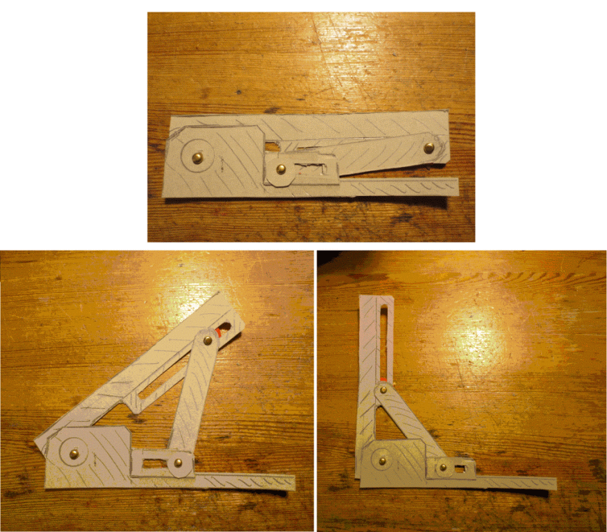

Beitragvon SR oldman » Fr 21 Dez, 2018 18:04
Eben mal kurz die Schablone angefertigt, war quasi wie früher im Bastel Werkunterricht oder Hampelmann Bau :omg: . Die Überlegung mit den Langlöchern an Tisch und Grundplatte scheint zu funtzen. Werde da morgen mal in die Teilefertigung übergehen.

Beitragvon lallemang » Fr 21 Dez, 2018 18:42
Cardboard Aided Design :smt023

Beitragvon Dreckbratze » Fr 21 Dez, 2018 19:02
sieht toll aus. aber bei einem scherenmechanismus müsste man doch nur am mittleren gelenk arretieren, wäre das nicht einfacher? oder ist das zu labil?

Beitragvon SR oldman » Fr 21 Dez, 2018 20:48
Achim, ich habe mich im Grunde auf mein Kontrukt festgelegt, bin aber offen für jeden Vorschlag.
Einen Scherenmechanismus für eine senkrechte Hubbewegung kenne ich zB. vom Wagenheber. Die Scherenaufbau hat ein mittleres Gelenk / Drehpunkt und die vier Enden müssten an ihren Festpunkten beweglich bleiben. Ich kann mir das im Augenblick bei einem verstellbaren Winkel nicht so recht vorstellen.

Beitragvon Maybach » Sa 22 Dez, 2018 09:44
@OldMan
Tolle Idee und in dem Bernardo-Vorbild ist ja die Arretierung (die der Dreckbratzerich vorschlug) auch schon realisiert.
Aber für 123 Euronen kriegst Du den Bernardo (der wahrscheinlich nicht sehr präzise gefertigt ist) - lohnt sich da eine grundsätzliche Neuanfertigung?
