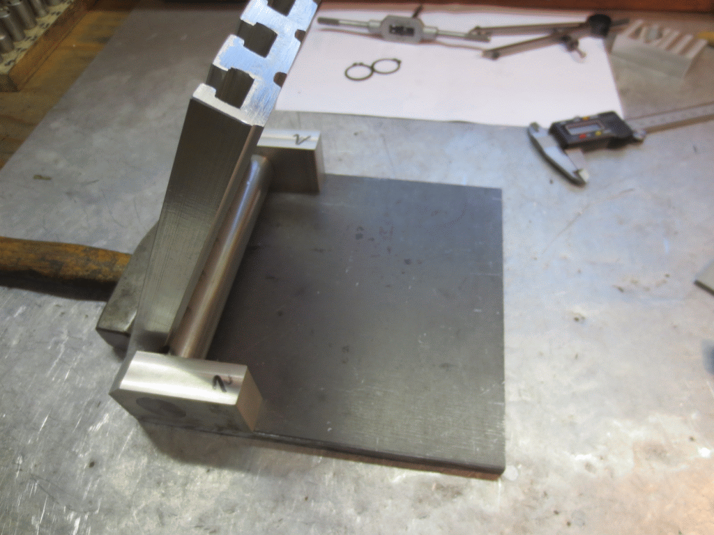

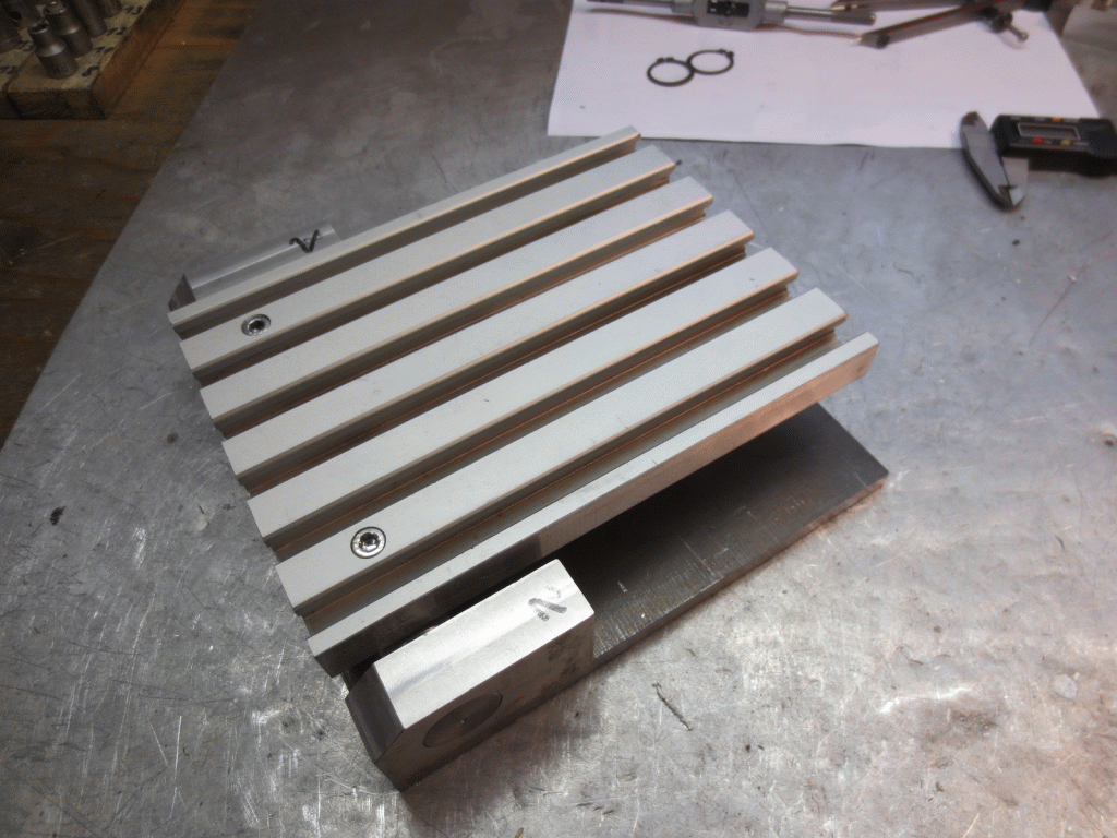

Ich bin dabei mir einen einfachen Winkeltisch zu bauen, das Grundgerüst steht. Jetzt ich bin am Überlegen ...wie und wo die beiden seitlichen Streben ansetzen ohne das die beim Schwenken teilweise über den Tisch rausstehen? Das Hirn raucht, aber ich komm nicht drauf.
Ich denk mal, in dem Gugel Link kann man gut sehen was ich meine.
Hier noch zwei Bilder
Gruss
SR oldman

Die Linie der Stütze geht nur in "Nulllage", parallel zu den beiden Anschlagpunkten des Tischs,
nicht über diese Linie. Durch die Höhe des Tischs über seinen Anschlagpunkten wird für bestimmte
Abstände aller Anschlagpunkte, Stützenlänge und Anstellwinkel erreicht, da§ da nichts oder nur was
au§erhalb der nutzbaren Tischlänge übersteht.
Die Qual einer Auslegung :D

ich bin mir nicht sicher, ob ich das verstanden habe. wenn man die stützen als "schere" ausführt?

Beitragvon SR oldman » Do 20 Dez, 2018 19:09
@lallemang ...bin ja begeistert das du so einen Text aus mal eben locker aus dem Ärmel schüttelst, aber das krieg ich heute abend nicht mehr auf die Reihe :oops: mache morgen einen neuen Anlauf, versprochen :wink:
@schnupfhuhn ...danke für den Link und das Angebot. Über so eine Art "Bananenstrebe" habe ich auch schon nachgedacht.
Eine andere Überlegung wäre noch das die Streben an der Bodenplatte und am Tisch in Langlöchern geführt werden. Muß ich aber noch weiter drüber hirnen, ich glaub ich bau mal erst ein Pappmodell :floet:

Beitragvon SR oldman » Fr 21 Dez, 2018 18:04
Eben mal kurz die Schablone angefertigt, war quasi wie früher im Bastel Werkunterricht oder Hampelmann Bau :omg: . Die Überlegung mit den Langlöchern an Tisch und Grundplatte scheint zu funtzen. Werde da morgen mal in die Teilefertigung übergehen.

Beitragvon Dreckbratze » Fr 21 Dez, 2018 19:02
sieht toll aus. aber bei einem scherenmechanismus müsste man doch nur am mittleren gelenk arretieren, wäre das nicht einfacher? oder ist das zu labil?

Beitragvon SR oldman » Fr 21 Dez, 2018 20:48
Achim, ich habe mich im Grunde auf mein Kontrukt festgelegt, bin aber offen für jeden Vorschlag.
Einen Scherenmechanismus für eine senkrechte Hubbewegung kenne ich zB. vom Wagenheber. Die Scherenaufbau hat ein mittleres Gelenk / Drehpunkt und die vier Enden müssten an ihren Festpunkten beweglich bleiben. Ich kann mir das im Augenblick bei einem verstellbaren Winkel nicht so recht vorstellen.
