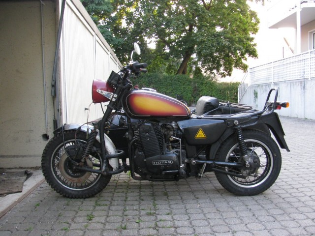

Also, den SR500-Tank hatte ich mal probeweise bei der Renntax drauf.
Deren Rahmen basiert auf dem ETZ250-Rahmen und ist ca. 4cm länger.
Der Tank geht dabei genau bis zur Querstrebe, wo dann das Rahmenheck beginnt, passt aber gerade so drauf.
Bei einem ETZ-Rahmen wäre hier vermutlich ein wesentlicher Eingriff in den Tank vonnöten...

Der Rotax Fun-Rahmen (52cm, den ich habe) ist 4cm kürzer als der Rotax-Country-Rahmen, aber auch einen Zentimeter kürzer als der ETZ250-Rahmen (53cm). Bedeutet also erstmal, dass der Tank auf der ETZ250 doch passen sollte.
Da du ja eine TS hast, kannst du ja mal den Tank abnehmen und den Abstand zwischen dem Steuerkopfanschluß und dem Querrohr messen, das entscheidet ja dann, ob der Tank passen sollte.
