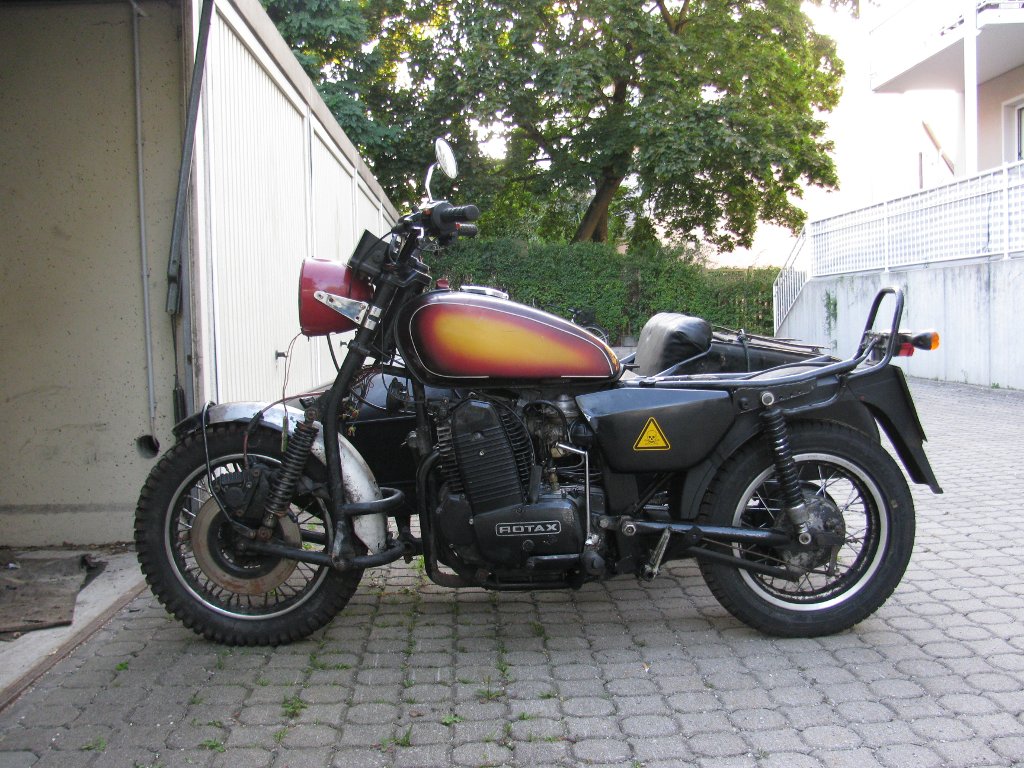

mal ne frage an die auskenner: ist der ETZ rahmen länger als der der TS? hintergrund ist ein sehr schöner umbau im bratstyle, der in der aktuellen custombike drin ist. da wurde ein SR500 tank benutzt, der sich wunderbar einfügt. ich meine mich zu erinnern, dass selbiger tank an der TS bis fast mitte sitzbank reicht und mit den serienfussrasten (was anderes geht schlecht im gespannbetrieb) keine vernünftige sitzposition möglich ist.

Also, den SR500-Tank hatte ich mal probeweise bei der Renntax drauf.
Deren Rahmen basiert auf dem ETZ250-Rahmen und ist ca. 4cm länger.
Der Tank geht dabei genau bis zur Querstrebe, wo dann das Rahmenheck beginnt, passt aber gerade so drauf.
Bei einem ETZ-Rahmen wäre hier vermutlich ein wesentlicher Eingriff in den Tank vonnöten...

und ist wohl deutlich länger als der der ts, so wie es aussieht.

Dreckbratze hat geschrieben:und ist wohl deutlich länger als der der ts, so wie es aussieht.
Stimmt, darauf bin ich garnicht eingegangen... :omg:
Suchen wir mal weiter:
https://mz-forum.com/kb.php?a=122
Da steht also:
Der Rotax Fun-Rahmen (52cm, den ich habe) ist 4cm kürzer als der Rotax-Country-Rahmen, aber auch einen Zentimeter kürzer als der ETZ250-Rahmen (53cm). Bedeutet also erstmal, dass der Tank auf der ETZ250 doch passen sollte.
Da du ja eine TS hast, kannst du ja mal den Tank abnehmen und den Abstand zwischen dem Steuerkopfanschluß und dem Querrohr messen, das entscheidet ja dann, ob der Tank passen sollte.
