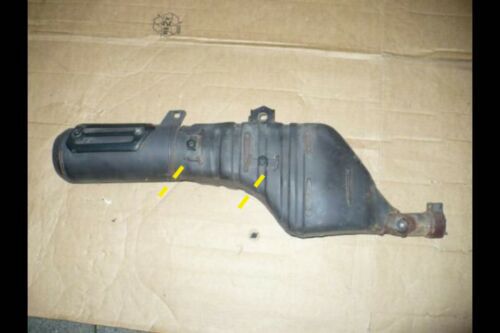

Nun sind da zwei blecherne Abstandshalter (Abstand zum Topf rd. 1 cm), was mir aber wenig erscheint. Wenn ich da einen POM-Pilz mit einem weiteren cm Höhe und ca. 1,5 cm Durchmesser in die vorhandenen Bohrungen der Abstandsbleche reinfrickele: würde das eurer Meinung nach das Problem lösen?
Schlechte Abbildung anbei. Die Linien zeigen auf die Abstandshalter aus Blech.

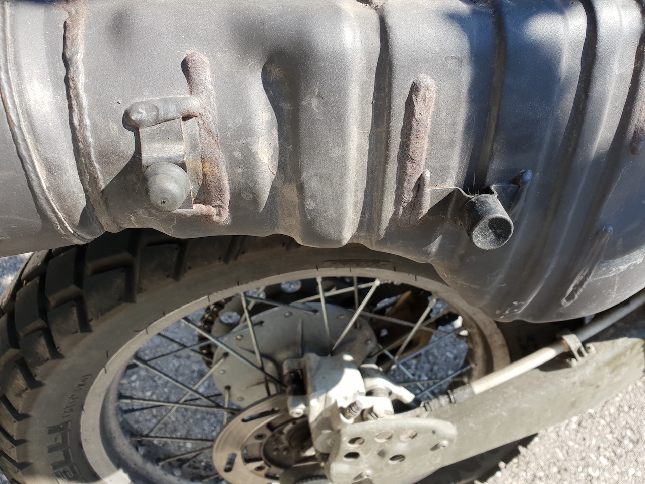

Beitragvon Maybach » Sa 23 Feb, 2019 13:55
Danke für die Tipps!
Ich habe den Lallemangschen Vorschlag aufgegriffen:
Und auch wenn man fest draufdrückt, bleibt nun immer mindestens 1 cm Luftspalt zwischen Seitendeckel und Auspufftopf.

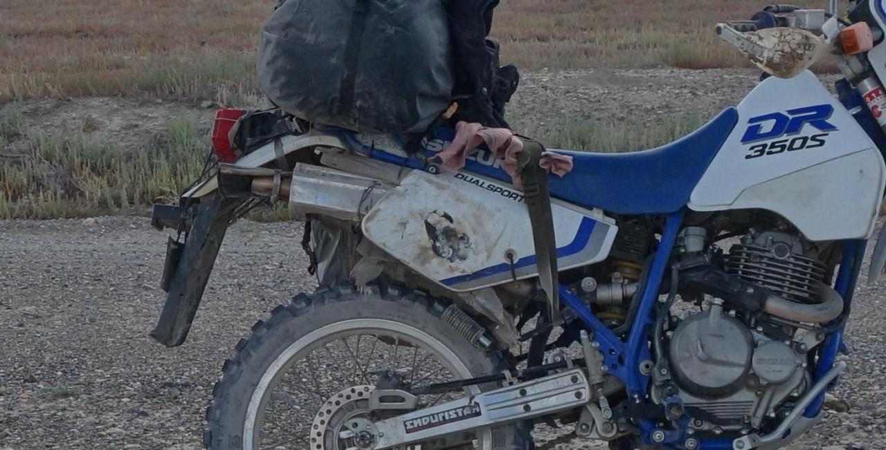

der aynchel hat recht wolfgang, bau dir einen bügel. alles andere hält maximal bis zum ersten umfaller.
so wars zumindest bei meinen enduristan taschen. auf dem mongolei ausflug hab ich meine trotzdem fertig gemacht....

Beitragvon Richy » Sa 23 Feb, 2019 16:29
mex hat geschrieben:so wars zumindest bei meinen enduristan taschen. auf dem mongolei ausflug hab ich meine trotzdem fertig gemacht....
Das tolle Gefühl, wenn du mit 80 Sachen durch die Wüste bretterst und dabei deine in der Seitentasche kokelnden Klamotten riechen kannst. :omg:
Da fällt mir ein, ich wollt ja noch einen Reisebericht dazu schreiben... Naja, egal, ist wohl verjährt. :roll:

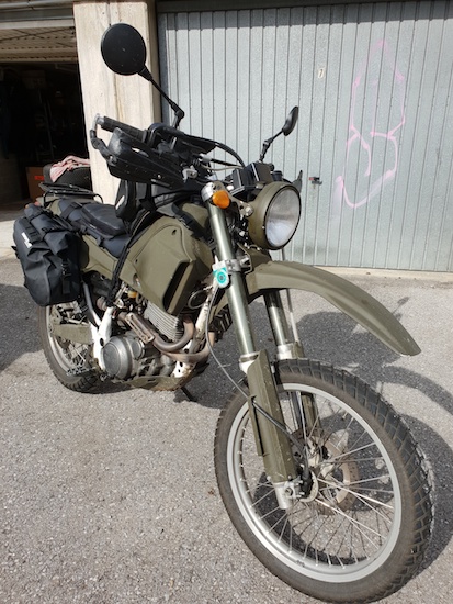

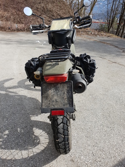

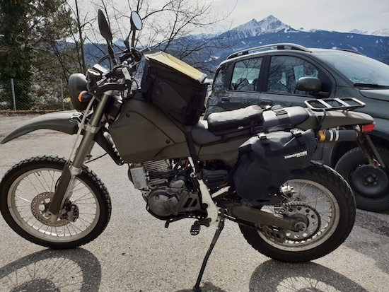

Beitragvon Maybach » So 03 Mär, 2019 14:05
So sieht das jetzt mal aus:
Schaumer mal ...
