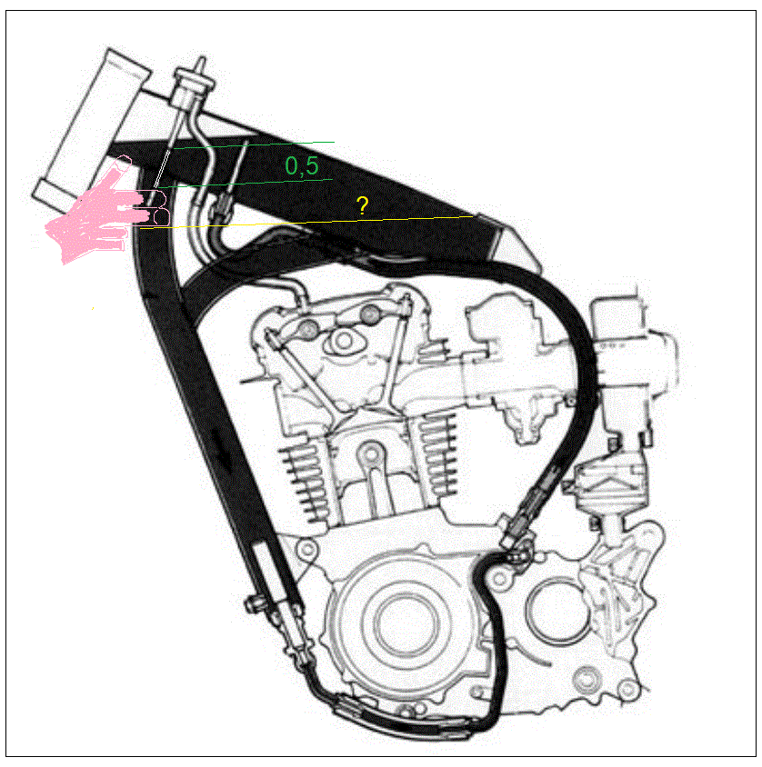

bastardo hat geschrieben:Ich hoffe nur, das ich mir nicht nachhaltig den Motor gekillt habe durch Ölmangel :smt013
Erst mal entspannen ...dann schau nach dem Ölstand im Rahmentank, wenn da noch ein Rest drin ist wird es nicht so schlimm werden.

Beitragvon motorang » So 10 Mär, 2019 09:46
SR oldman hat geschrieben:Öhm, echt krass was so ein Gummischlauch alles anzurichten vermag.
Bei mir ist mal der Stollentroll mit XT500 auf dem Weg in die Türkei aufgeschlagen, da war der Ölstab durch die Autobahnanreise furztrocken und das Öl etwa zwei Fingerbreit unter min. Wir habens aufgefüllt, ich glaub es waren damals auch knapp 1,5 Liter. Info: zwischen min und max liegen bei dem Motor exakt 0,5 Liter ...
Der Motor kam noch bis in die Osttürkei, wo er aus anderen Gründen aufgab (Sitzringe).
Beitragvon SR oldman » So 10 Mär, 2019 10:32
So in etwa :wink:
Gruss
SR oldman
Beiträge: 1328
Beitragvon motorang » So 10 Mär, 2019 10:53
Jo
gottseidank gibt es das untere Verbindungsrohr
ich hab damals schon schwarz gesehen für den Motor ... aber es muss wohl noch genug Öl im Umlauf gewesen sein
Übrigens zeigt das Ölthermometer (wenn man da statt des Messstabs eines hat) ziemlich genau 60° an, auch wenn das Öl schon 120° hat, wenn es nur noch in der Luft misst. Seltsamerweise, ist mir aber schon in mehreren Fällen untergekommen.
Man sollt nicht glauben, um wieviel mehr Öl so ein Motor brauchen kann, wenn man ihn mal über Strecke auf der Autobahn treibt. Der Ölverbrauch steigt nicht linear an ... :omg:
