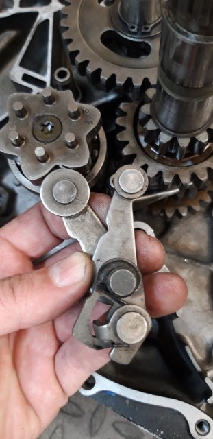

Ich schraube gerade an einem XT600 55W Motor und habe zwei verschiedene Schaltschnickschnack gefunden.
Ich denke das große Rad ist korrekt.
Für welchen Motor ist das Kleine?
... Oder liege ich komplett falsch...

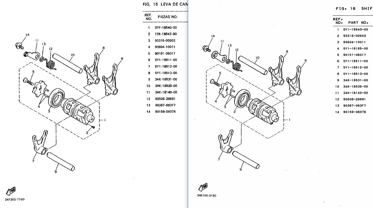

Ha, da ist die Mittagspause schon ned fad ...
Das Ding hat immer dieselbe Nummer 34K-18140-00 STOPPER LEVER ASSY
3TB (links) und 1VJ (rechts):
34L (Ur-Tenere):
3YF (XTZ660 1993):
XT600E 4PT:
Optisch schaut es so aus als ob die späteren Motoren (z.B. XT600E) kleinere Radl hatten.
Ist aber die gleiche Teilenummer. Hm.
Google mal nach der Teilenummer, eventuell zeichnet sich da ein Muster ab.

Beitragvon Puki » Di 28 Mai, 2019 23:10
bei meiner 55W Tenere ist auch der Hebel mit großer Scheibe verbaut. Mit der kleinen Scheibe könnte sich die Betätigungskraft ändern?
Noch was: eine der Scheiben die du mir am Samstag gezeigt hast, gehört bei der zweiten Schalthebelwelle, vor dem Automaten drauf.
Gruß Simon

Re: Zwei versch. XT600 Schaltschnickschnack
Beitragvon Wauschi » Mi 29 Mai, 2019 06:59
Danke, alles klar. Die kleine Scheibe ich für die neuen Motoren.
Ich hätte erwartet, dass es für die zwei versch. Scheiben die entrechenden, passenden Schaltwalzen gibt.
Das kann ich in den Zeichnungen nicht erkennen. Es gibt zwei versch. Teilenummern f. Schaltwalzen, aber die stehen nicht im Zusammenhang mit der Scheibengröße.
Werde beim Zusammenbau mal darauf achten wie die Schaltung mit der "falschen" Scheibe funktionieren würde.
Danke nochmal.
Mario
eine der Scheiben...gehört bei der zweiten Schalthebelwelle, vor dem Automaten drauf.
Danke für den Hinweis!Mir war das schon etwas eigenartig vorgekommen.
Beitragvon motorang » Mi 29 Mai, 2019 08:27
Klickst Du auf Zeichnung, wird Zeichnung groß. Oder Plus klicken :D
Ich glaub die Scheibengröße hat nur Einfluss drauf wie fest die Gänge "sitzen" bzw wie leicht man einen Gang raus/reinkriegt.
Sollte bei der kleineren Scheibe strammer gehen. Vielleicht als Hinweis für geplagte Leerlaufsucher?
Die Schaltwalze hat übrigens überall die gleiche Nummer - oder gar keine.
