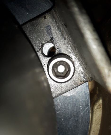

Der Umbau der Reihe nach:
  1. Platz behirnen.

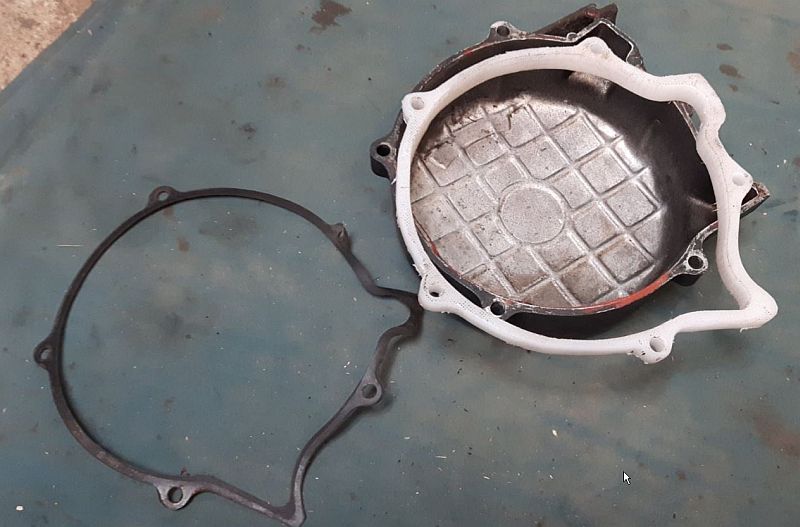

    Da das PD-Polrad deutlich kleiner ist als das Originale, ist in alle Richtungen etwa 1 cm mehr Platz unter dem Polraddeckel. Ich wollte daher die Zündung unter dem originalen Polraddeckel verbauen. Da rechts oben wo die Halteschraube an der Grundplatte fehlt, soll die Lichtschranke hin:

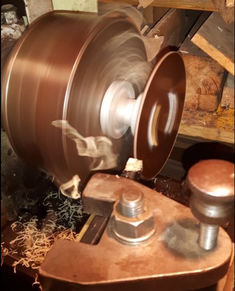

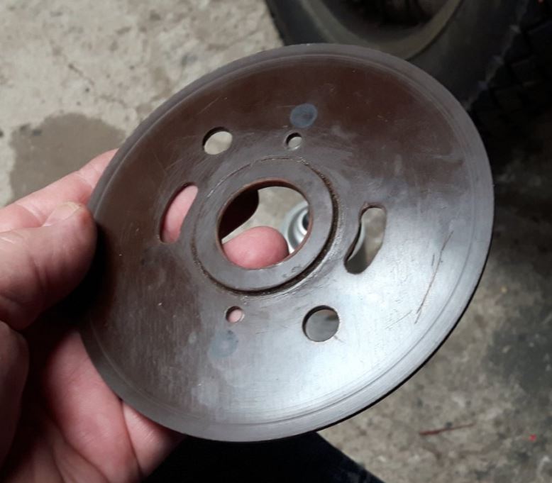

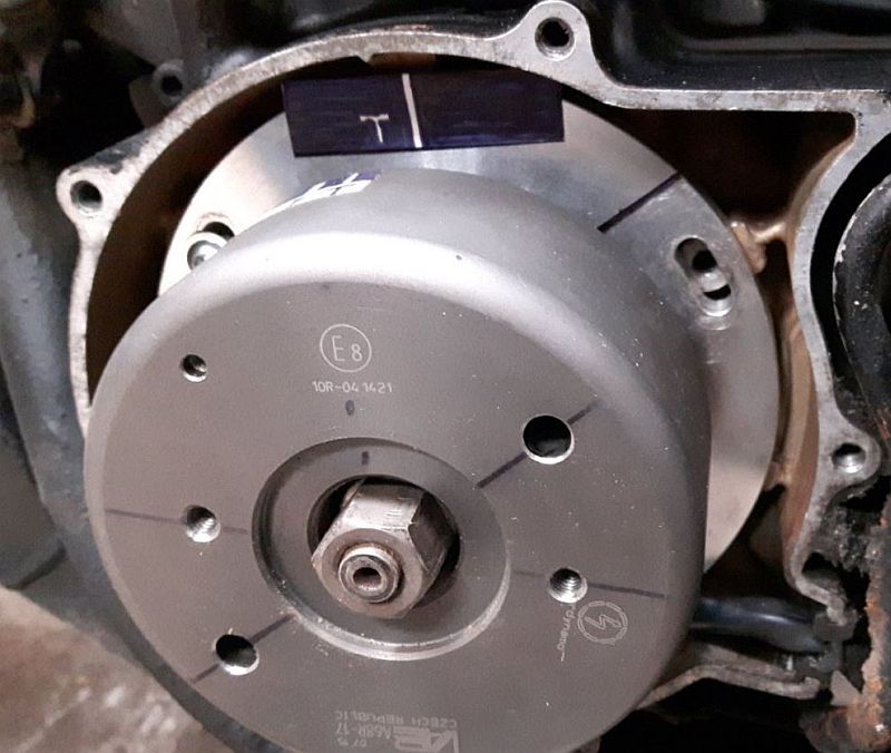

    Mehrere Positionen und Befestigungen der Geberscheibe wurden behirnt. Ein außen am Polradumfang angebrachter Ring wäre am platzsparendsten, aber schwierig verstellbar zu befestigen. Und eine Verstellung (Testfahrten) ist wahrscheinlich notwendig. Eine Verstellung über Verdrehung vom Polrad auf der Kurbelwelle möchte ich nicht machen, weil das gleichzeitig die PD-Zündung verstellen würde. Das gleiche gilt für eine Verstellung über die Grundplatte der PD, auf der der Halter der Herbrennbox-Lichtschranke verschraubt ist.
    Habe mich daher entschieden, eine große Geberscheibe auf die Oberseite vom Polrad zu schrauben. Führung in der Vertiefung in der Mitte, Verstellung über Langlöcher. Zugang zur Zentralmutter muss frei bleiben.
    Aus einer vorhandenen 2 mm GfK-Platte (Bumerangbau) wurde eine Kreisform ausgesägt, auf einen Halter geschraubt und in die Drehbank gespannt. Außen auf Maß gedreht. (Polraddurchmesser + 20 mm). Polradseitig eine Zentrierscheibe mit Uhu-plus endfest aufgeklebt die in einer Vertiefung des Powerdynamo-Polrads läuft und für eine Zentrierung auf dem Polrad sorgt.
    Dann innen ein Loch gebohrt/ausgedreht, zwecks Zugänglichkeit der Polrad-Befestigungsmutter und des Abdrückgewindes.
    Zwei bogenförmige Langlöcher wurden gemacht und zwei M6-Gewinde ins Polrad eingebracht, umd die Geberscheibe verstellbar am Polrad zu befestigen.

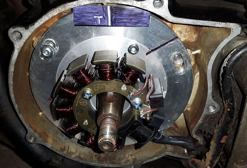

Jetzt muss der Geber (die Lichtschranke) verbaut werden.

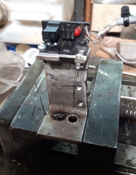

  1. Halterung für Lichtschrankenplatine bauen.
    Der Halter ist aus Teilen eines 30x30x3 Niro-Winkelprofils geschweißt und wird mit einer der Lichtmaschinen-Befestigungsschrauben M6 mitgeschraubt. Durch einen Stift wird der Halter am Verdrehen gehindert.
    Anprobe des Winkels, verschraubt auf der Grundplatte der PD-Zündung und mit einem zusätzlichen Stift im Langloch gegen Verdrehen gesichert.
    In passender Position einen gekürzten zweiten Winkel draufschweißen, Löcher bohren, Gewinde schneiden.
    Unten Gewindestift einschrauben, verschweißen, auf Maß feilen. Montage:
  2. Lichtschranke einbauen und Kabel nach außen führen.
    Die Lage der Lichtschranke wurde mit dünnen Messingblechen so eingestellt, dass die Geberscheibe mit ca. 0,25 mm Spalt durchläuft. Das Kabel wurde mit Kabelbindern am Halter befestigt damit da nichts wachelt oder schleift. Die originale Gummidurchführung wird verwendet, das Kabel am normalen Weg nach außen und weiter zum linken Seitendeckel geführt.

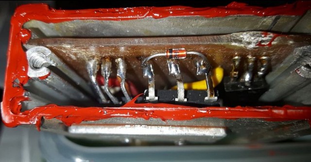

Und dann wurde es eklig. Kein Funken.
Ich erinnere mich dunkel dass die Box damals in Albanien aufgegeben hatte. Ich GLAUBTE mich auch zu erinnern sie wäre repariert worden.
Eine Öffnung belehrte mich eines Besseren: die Platine war noch original vom Alex mit Superkleber ins Gehäuse gepickt :omg:
Ein Haxen vom Spannungsregler war immerhin erkennbar ab. Nach Ablöten der beiden gekühlten Komponenten (Spannungsregler und Leistungstransistor) musste der
Ausbau der Platine bergmännisch erfolgen: Hammer und Treibdorn. Langsam Millimeter für Millimeter kam sie raus, mit minimalem Schaden. Zusätzlich fiel ein kleiner Kondensator heraus, entweder war der durch die Hämmerei oder schon in Albanien abgefallen. Seufz.
Neuhold-Elektronik hatte den Spannungsregler, und Alex den Kondensator. Und die Lötfähigkeiten. DANKE für Deine Unterstützung, Herr Inschenör!

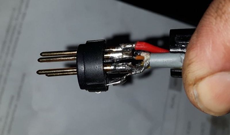

Nachdem die Box fix über ein Kabel mit dem Geber verbunden war, entschloss ich mich zum Einbau eines Verbindungssteckers. Der Sensor war schon picobello verbaut, und das Kabel führt hinter einer Ölleitung vorbei ...
Zum Thema Lötfähigkeiten:
Ich bin beim Anschluss des wasserdichten XLR-Steckers um 3 Jahre gealtert ...

Die Superkleberreste wurden weggeschabt und mit Aceton nachgereinigt, bis die Platine geschmeidig ins Gehäuse einzuschieben ging.
Die Verschraubung von Spannungsregler und Leistungstransistor habe ich von "Kreuzschlitzschraube mit Gegenmutter M3" auf "Innensechskantschraube mit Gewinde im Gehäuse" umgestellt. Dazu habe ich die alten Schraubenlöcher mit einer Aluplatte zugepickt, in die ich entsprechende M3-Gewinde geschnitten habe. Die Platte sieht man oben im Bild auf der Außenseite der Box.
Auf der gegenüberiegenden Seite wurden zwei Löcher gebohrt, durch die die Schrauben samt Kopf passen und montiert werden können.
Samt Wärmeleitpaste und Glimmerscheiben unter dem Transistor - hoffentlich nicht zu oft :omg:
Die Montagelöcher werden dann zugeklebt.
Gedichtet und die Platine fixiert wird mit Motorsilikon, und man sieht auch die nachträglich eingelötete 15V-Zenerdiode (Schutzdiode).
Alex hat dann noch rausgefunden dass ich ein Kabel übersehen hatte (der Geber hat zwei Leitungen + Schirm, aber das weiße Kabel war mir in der weißen Zugentlastung nicht aufgefallen ...). Also hat er mir den XLR-Stecker neu und somit ordentlich verlötet, und zusätzlich kleine Schrumpfschlauchstücke über die Lötpins gefädelt.
Schlau, dachte ich, mach ich am Gegenstück auch so das noch daheim am Mopped hängt.
Hahaha ... eine kleine Hölle für sich war es, als daheim nach dem Löten beim zurechtbiegen des letzten Pins (fürs drüberfädeln des Schlauches) der Pin eben in der Buchse abbrach. Schei&/%&§ !!!!!
Natürlich war es Freitag Abend. Der Pin lässt sich zwar ausbauen und einzeln ersetzen, und vielleicht hätte ich das gleich fürs Verlöten so machen sollen. Aber wie lang wird der Stecker halten? Und will ich den wirklich unterwegs mal reparieren?
Kurze Telefonkonfernez mit unserem Herbrennboxecperten für den harten Alltagseinsatz war angesagt. Uwe hat mitgelitten :D
Ich hab dann ALLES abgelötet und überall KfZ-Flachstecker angelötet. Die superdünnen Geberleitungen habe ich dazu mit kurzen Kfz-Kabelstücken verlängert.
Damit war ich wieder auf heimatlichem Terrain - Flachstecker kann ich, und zwar dauerhaltbar. Ein Sechser-Steckerhäusl war auch noch vorhanden.

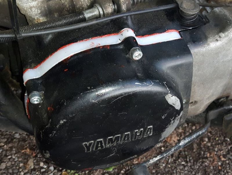

  1. Polraddeckel.
    Weil der Polraddeckel eine formschöne Rundung besitzt, genau dort wo der eckige Lichtschrankengeber sitzt, musste der Deckel um ca. 8 mm nach außen wandern. Aus einem IKEA-Schneidbrett wurde mit der Stichsäge eine Distanz hergestellt.

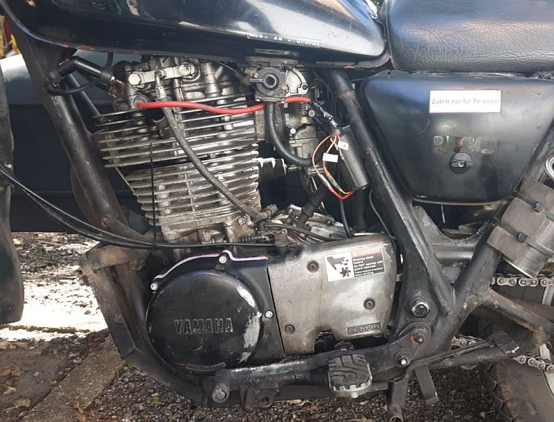

  3. Herbrennbox wurde ans Bordnetz angeschlossen:
    Plus übers Zündschloss, und Minus. Praktischerweise sitzt sie direkt auf dem Deckel meiner wintergeprüften Relais- und Sicherungsbox :D - darunter der provisorisch montierte Stecker (da kommt fürn Winter noch ein Fahrradschlauch drüber und Fett rein).
    Über dem ganzen sitzt dann der Seitendeckel.

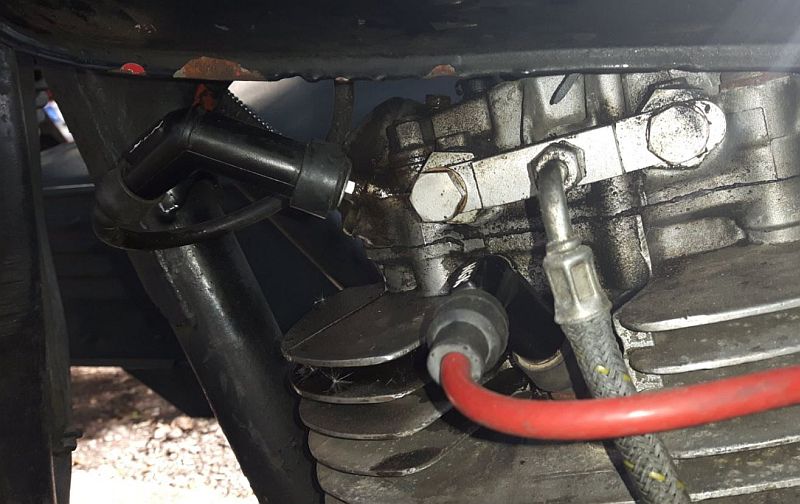

  4. XS650-Zündspule wurde seitlich am Rahmen mit neuem Halter verbaut, samt neuem rotem Zündkabel und Zündkerzenstecker, und mit der Herbrennbox verbunden.

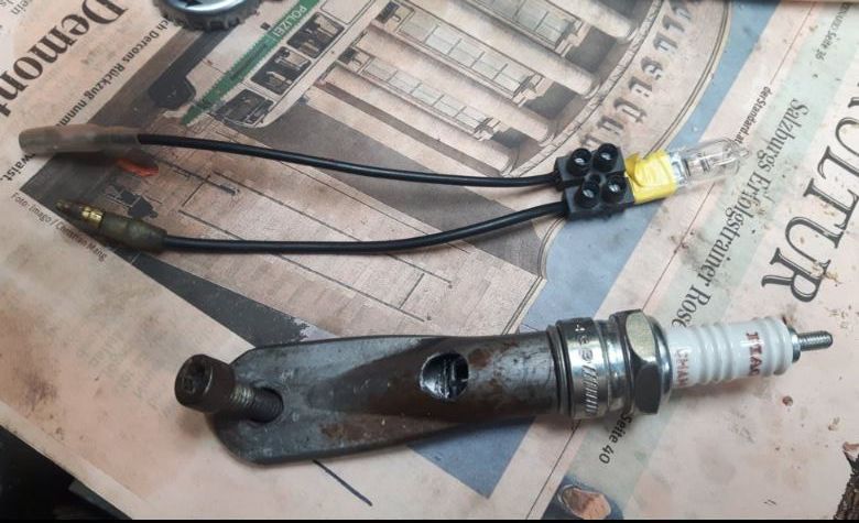

  5. Zwei Testhilfen wurden angefertigt: ein Zündspulensimulator aus einem 20W-Halogenbirndl, und ein modifizierter Kündkerzenhalter mit freiem Blick auf die Elektrode (huhu Christoph :floet: )

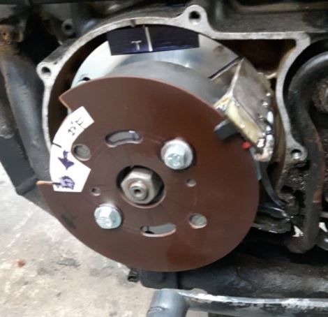

  6. Zündung wurde dann geprüft und eingestellt. Dabei komme ich drauf dass ich das Fenster in der Geberscheibe falsch gesetzt habe, sodass die Aufladung am Frühzündungspunkt BEGINNT statt zu enden. Also nochmal zusätzliche Langlöcher bohren und fräsen ...
  7. Probelauf! Zündung zur Kontrolle abblitzen, ein bisserl an den beiden Potis der Box nachregeln bis etwa die Originalwerte erreicht sind:
    10° Frühzündung bei Leerlaufdrehzahl
    max. 27° Frühzündung bei Nenndrehzahl
