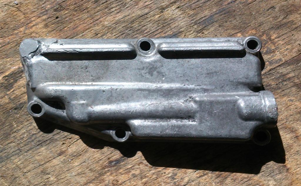

Beitragvon hiha » Do 13 Jun, 2019 08:24
Ist schweißbar, unschwierig. Die Bohrung wieder hineinzielen dürfte schwieriger werden :-)

Beitragvon motorang » Do 13 Jun, 2019 08:55
hui fein! Welchen Zusatz hast Du genommen?
Vorbereitung? Nur mit Aceton und Hitze?
Hast Du geWIGt oder geMIGt?
Re: Aluschweißen: Präsidiales Ölwanndl
Beitragvon hiha » Do 13 Jun, 2019 09:05
Gewaschen, acetoniert, Bruchstelle blank befeilt, auf plane ~7mm dicke Kupferplatte geGrippzangt, Massekabel nicht vergessen,
Verfahren: WIG, gasgekühlt, Gaslinse, Argon 4.6, auf 7l/min eingestellt, 3,2er Nadel, türkis, 45° Kegelstumpf. AC (altes Gerät mit 50Hz-Sinus, kein Puls/Rechteck/Inverter) mit 10-20% Reinigung,
nicht vorgewärmt, AlSi12 als Schwoaßdraht. Einfach drauf mit max.230A, bis man ein Schmelzbad sieht, dann mit Fußpedal Strom reduzieren. Auffüllen, fertig. Nach Abnehmen der Kupferplatte fast brettl eben. Nach Vorfeilen der Planfläche auf Granitplatte mit 600er Schleifpapier eben gezogen, in Form gefeilt.

Beitragvon Aynchel » Do 13 Jun, 2019 12:07
hiha hat geschrieben:..... Die Bohrung wieder hineinzielen dürfte schwieriger werden :-).........
hallo Hans
ich würde mit einem intakten Deckel auf Kohlepapier einen Abdruck machen
dann hast Du eine Bohrschablone
wenn da eine Papierdichtung drunter gehört kommt das aufs gleiche raus
Beiträge: 4889

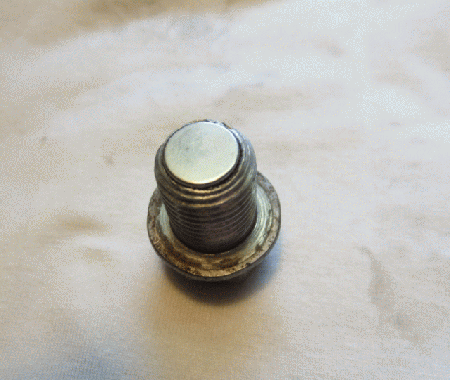

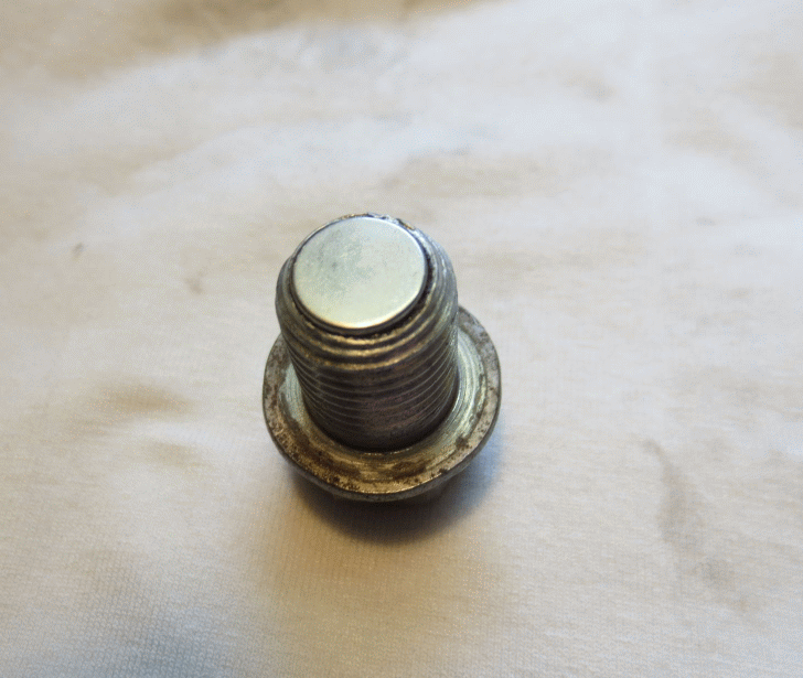

Was ich mal geschafft hab ist das Ablassschraubengewinde zu überdrehen. Das Originalgewinde hat 16 mm Länge, das der Aftermarket-Magnetablassschraube nur 8 mm oder weniger.

Beitragvon Aynchel » Do 13 Jun, 2019 13:54
ja diese Dinger gehören verboten
für DR`s werden die auch verkauft
mit dem gleichen Effekt, habe ich auch durch :omg:
mittlerweile kleb ich Neodym mit UHU Plus auf die Schraube, die halten wie der Teufel

Beitragvon SR oldman » Do 13 Jun, 2019 15:37
Aynchel hat geschrieben:mittlerweile kleb ich Neodym mit UHU Plus auf die Schraube, die halten wie der Teufel
Wobei UHU Plus Sofortfest im Normalfall "nur" bis ca. 80°C ausgelegt ist.
Ich bin seit Jahren ein Freund von runden Magneten ...passende Bohrung ca. 5mm tief in die Originalschraube und fetten Magnet reindrücken, hält bei (Stahl) Ablaßschrauben quasi von alleine :wink:
