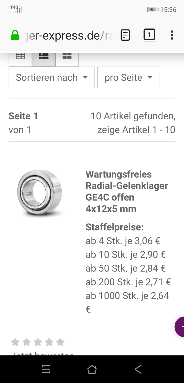

Beitragvon Herbert H » Mo 02 Dez, 2019 15:38
Wenn so etwas passen würde???
Herbert H
Beiträge: 1083
Re: Silentbuchsen Showa-Monoshock (ad R100R)
Beitragvon Herbert H » Mo 02 Dez, 2019 15:50
Musst halt die Richtige Größe bei Kugellager Express raus suchen.
Herbert H

Beitragvon koarrl » Mo 02 Dez, 2019 21:23
yeah. danke in die runde fürs feedback!
diese wälzlagerchen oder kugelgelenkaugen beweisen, dass als Einsatzzweck nicht Dämpfung, sondern Ausgleich der Richtungsänderung ggü den Endpunkten gemeint war. muss mal nachmessen, ob das yberhaupt nötig ist.

Beitragvon Straßenschrauber » Di 03 Dez, 2019 15:51
Wobei Ersatz von Silentbuchsen durch Gelenklager eine Verbesserung sein könnte.
Sinnvoller natürlich an einem Neuteil instandgesetzten Teil, bei einem guten Federbein ja durchaus eine Möglichkeit ...
