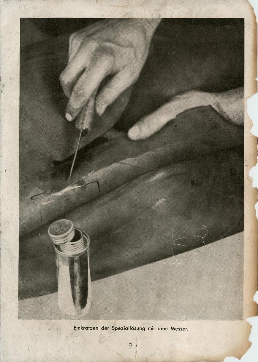

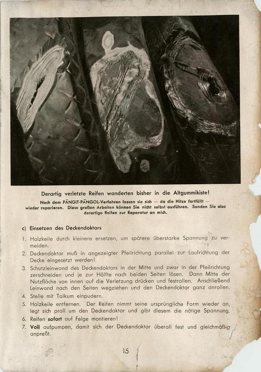

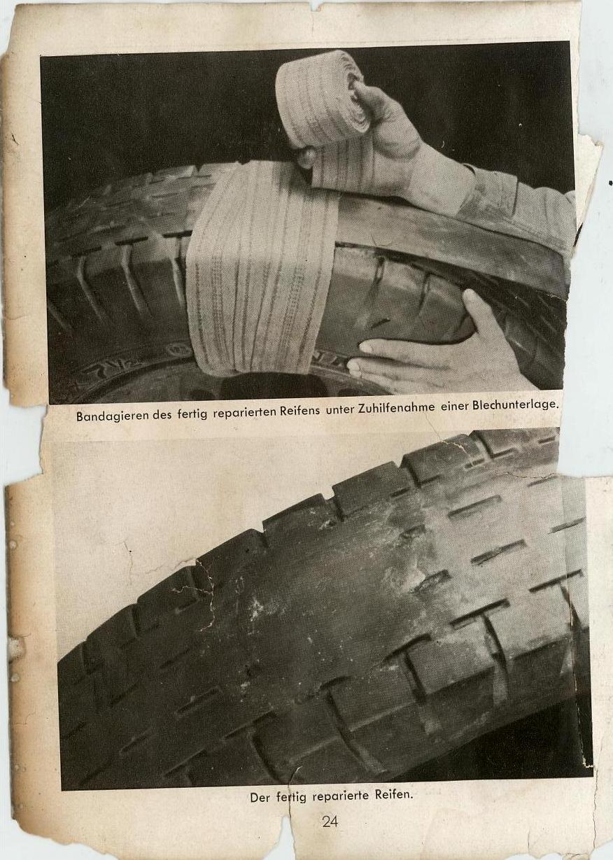

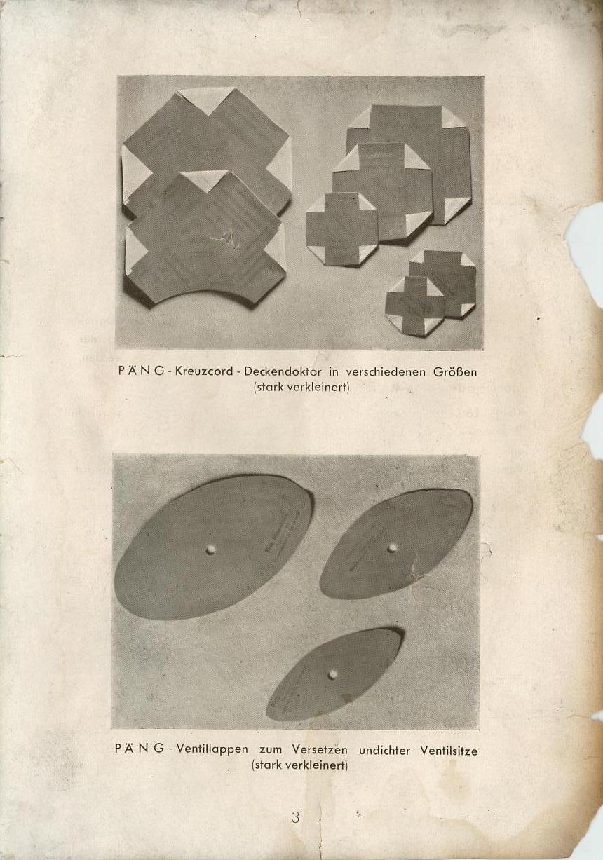

Beitragvon Lindi » So 09 Feb, 2020 19:39

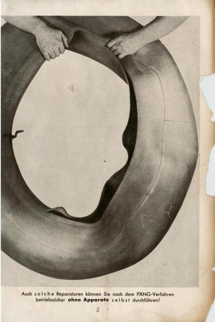

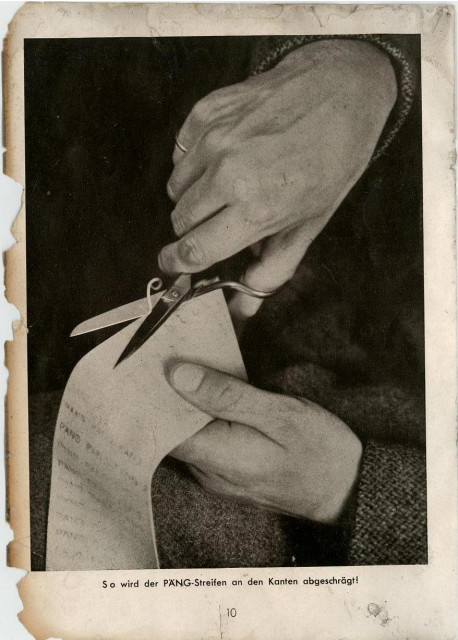

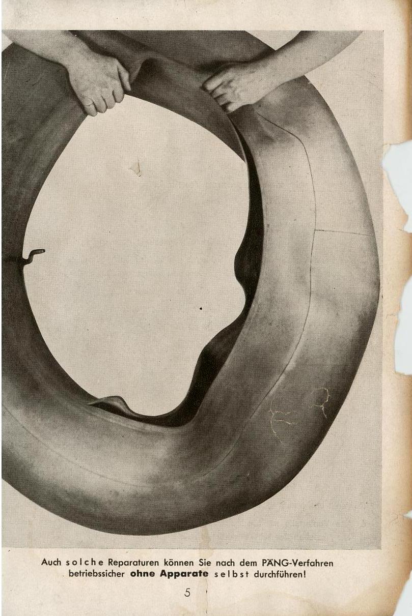

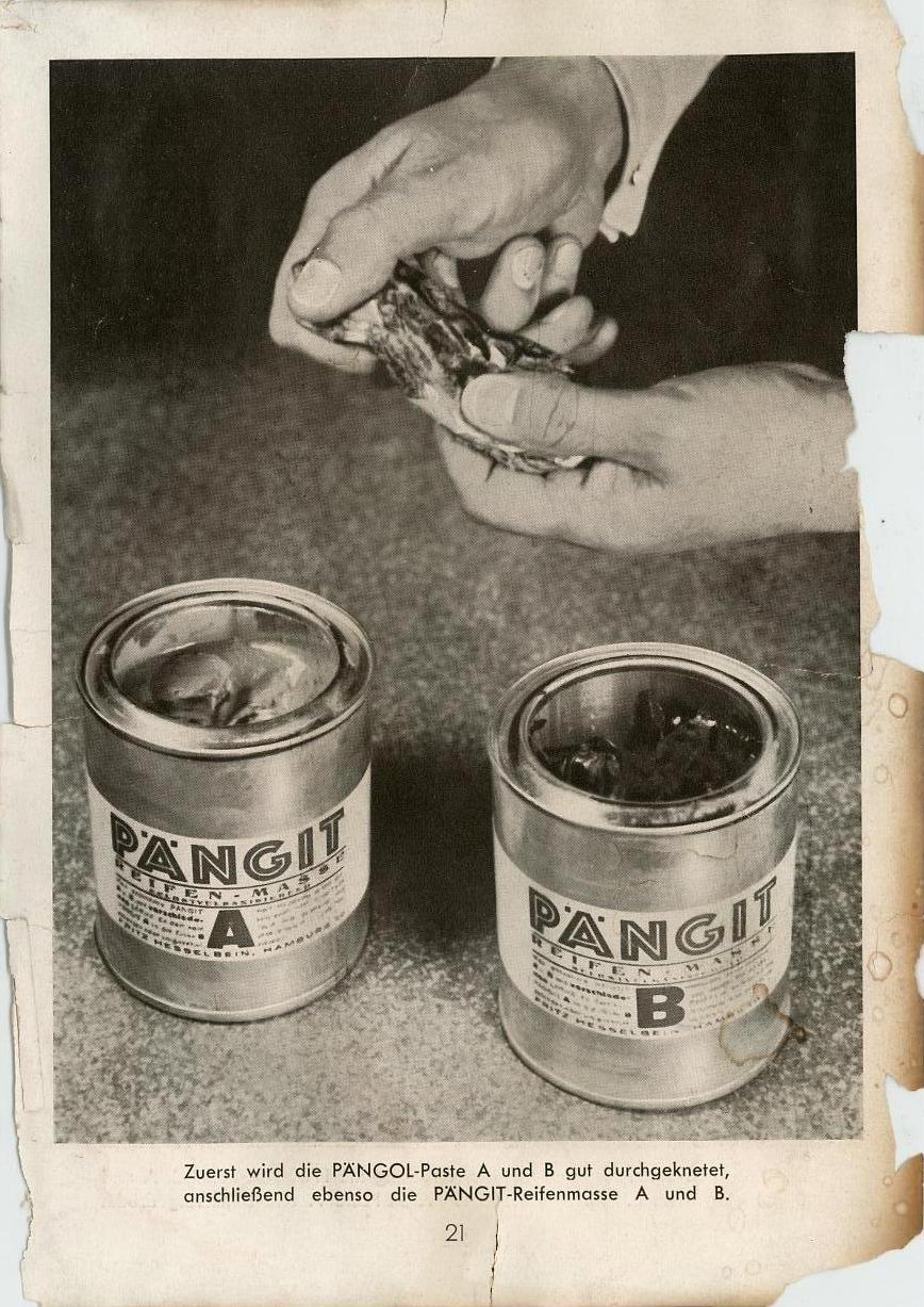

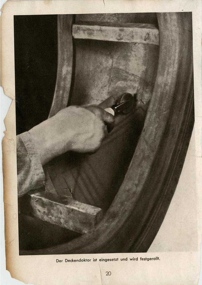

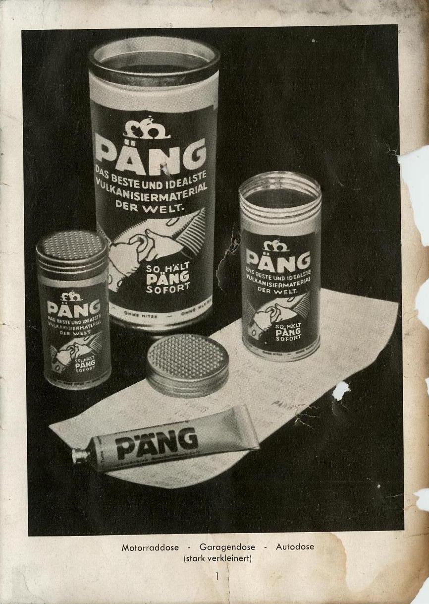

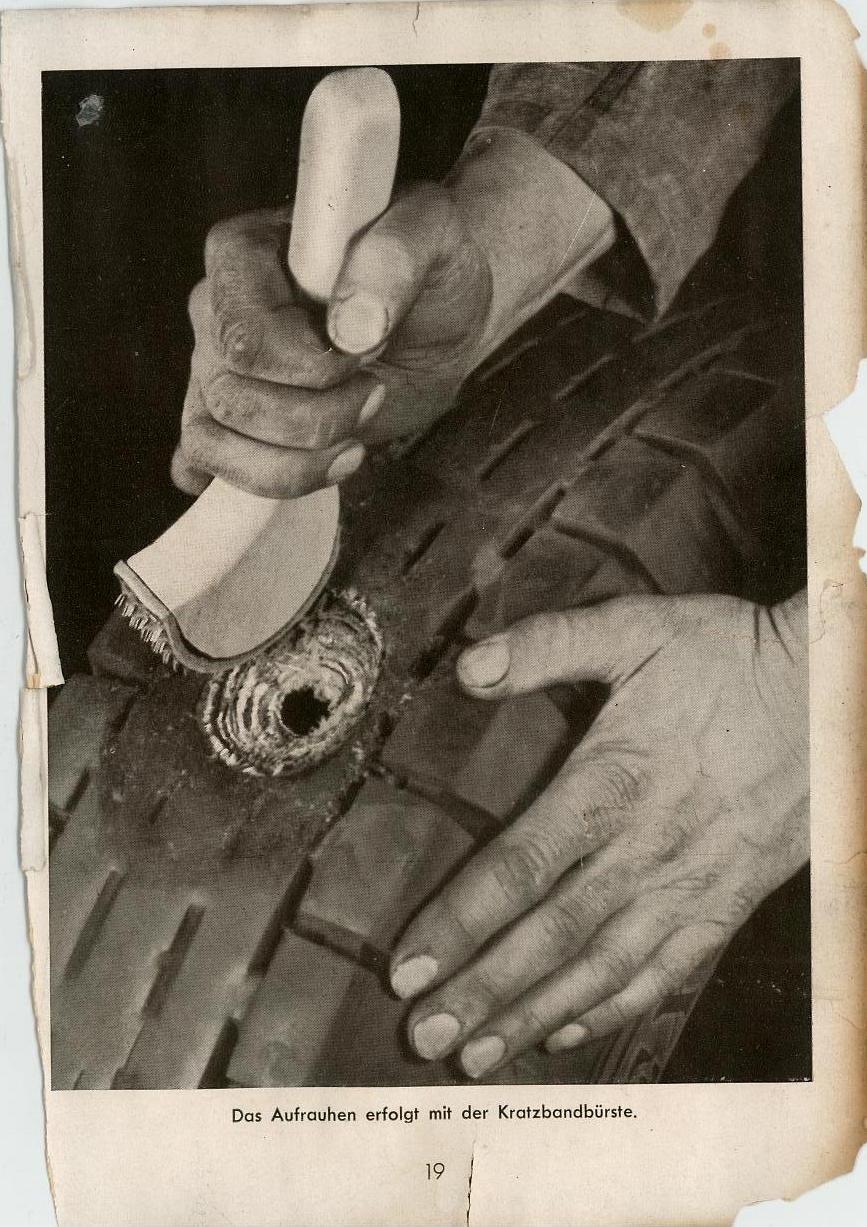

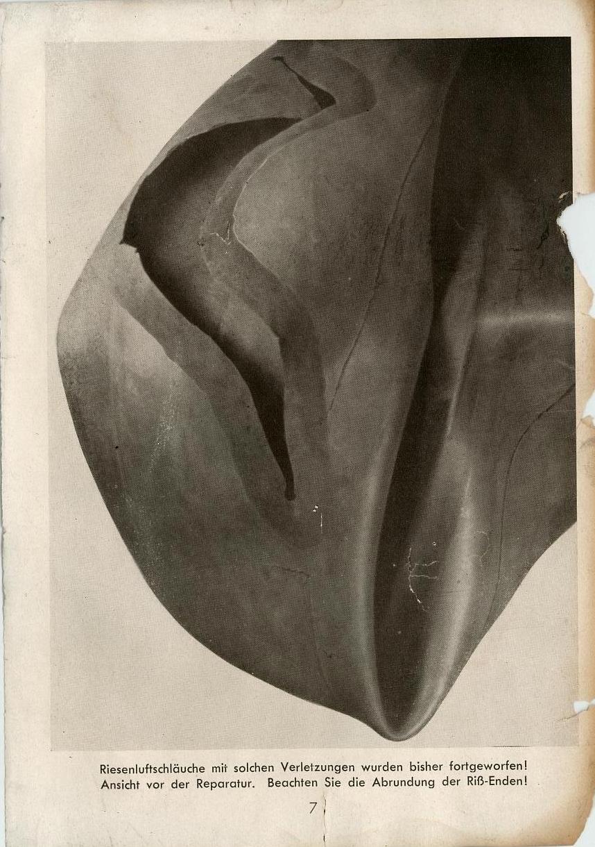

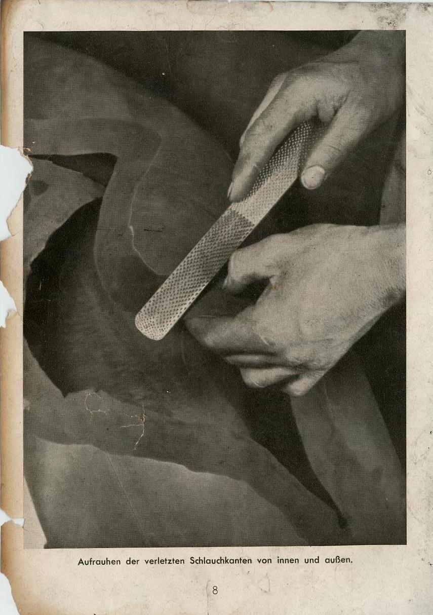

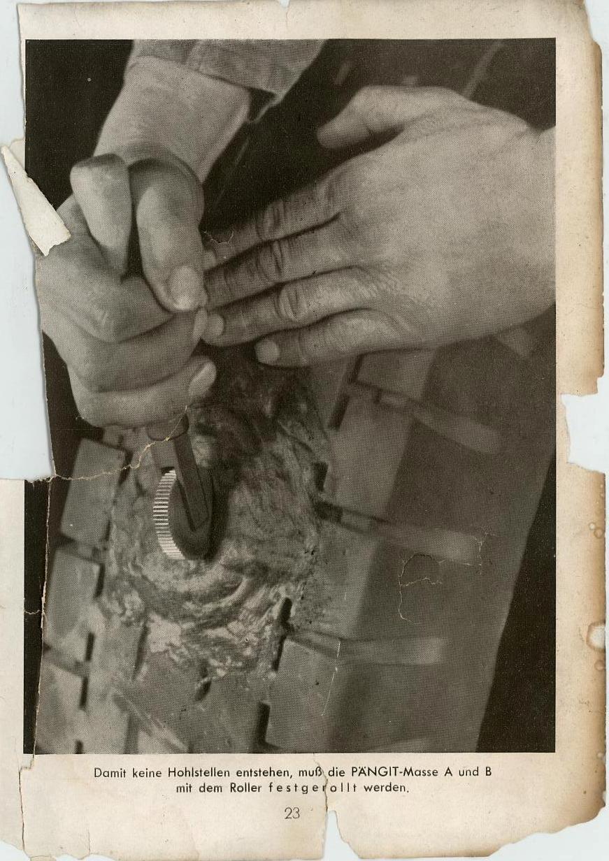

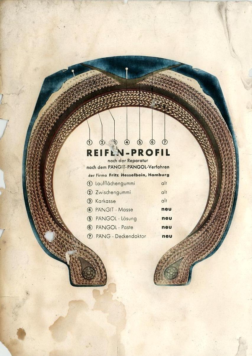

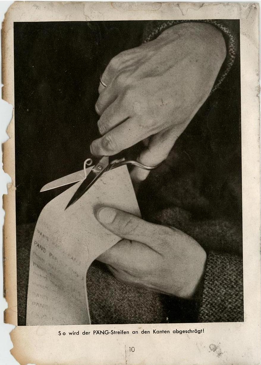

Hallo,
ich halte diese Bröschüre für wyrdig, hier verewigt zu werden :wink:
Hinweis: Nachstehend angezeigte Bilder sind nicht Teil von forum.motorang, sondern wurden von mir vom Originalheft kopiert.
Copyright Fritz Hesselbein, Chemische Fabrik, Hamburg.
Erscheinungsjahr und Ort nicht bekannt
