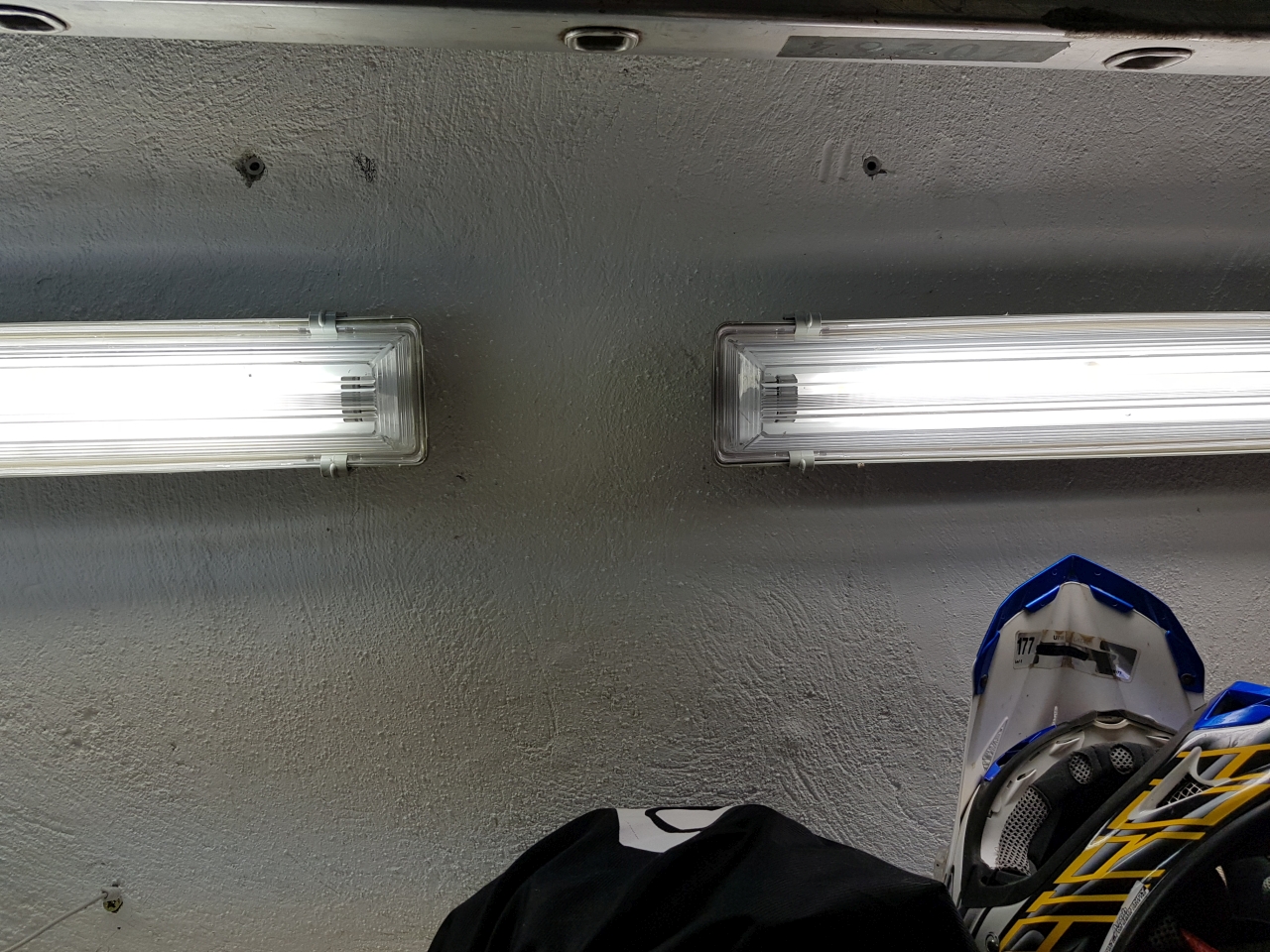

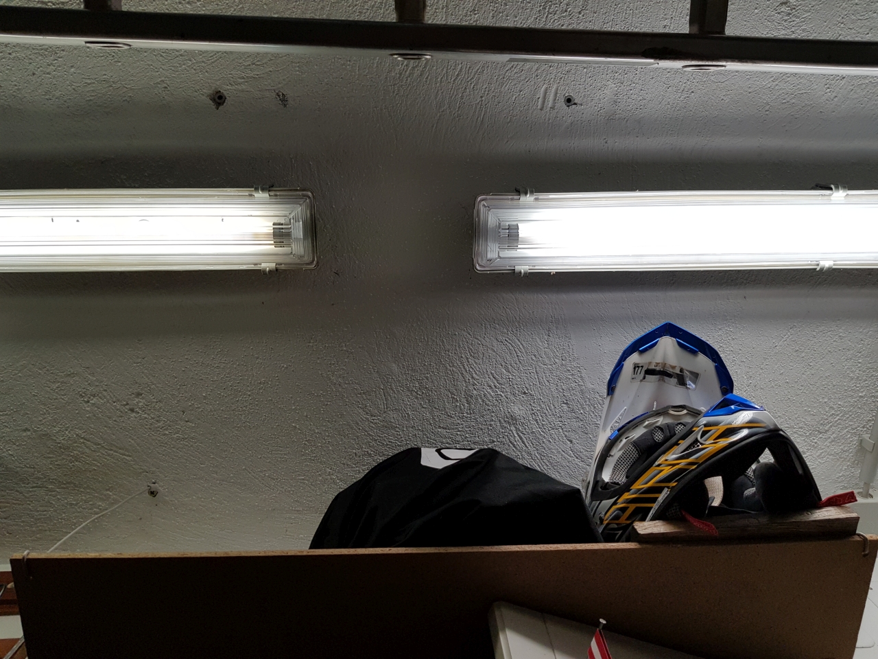

Hi
links Billigheimer Wannenleuchte ca. 125 cm lang 10 jahre alt, 36W, 1 Std am Tag an
rechts: Billigheimer Hornbach Leuchtstofflampeneinsatz in LED 18w
https://www.hornbach.at/shop/LED-Ersatz ... tikel.html
nach einschalten:
nach 5 Minuten:

Der Hornbachvergleich zeigt dass die Leuchtstoffröhre mit der Zeit typisch an Helligkeit zulegt.
