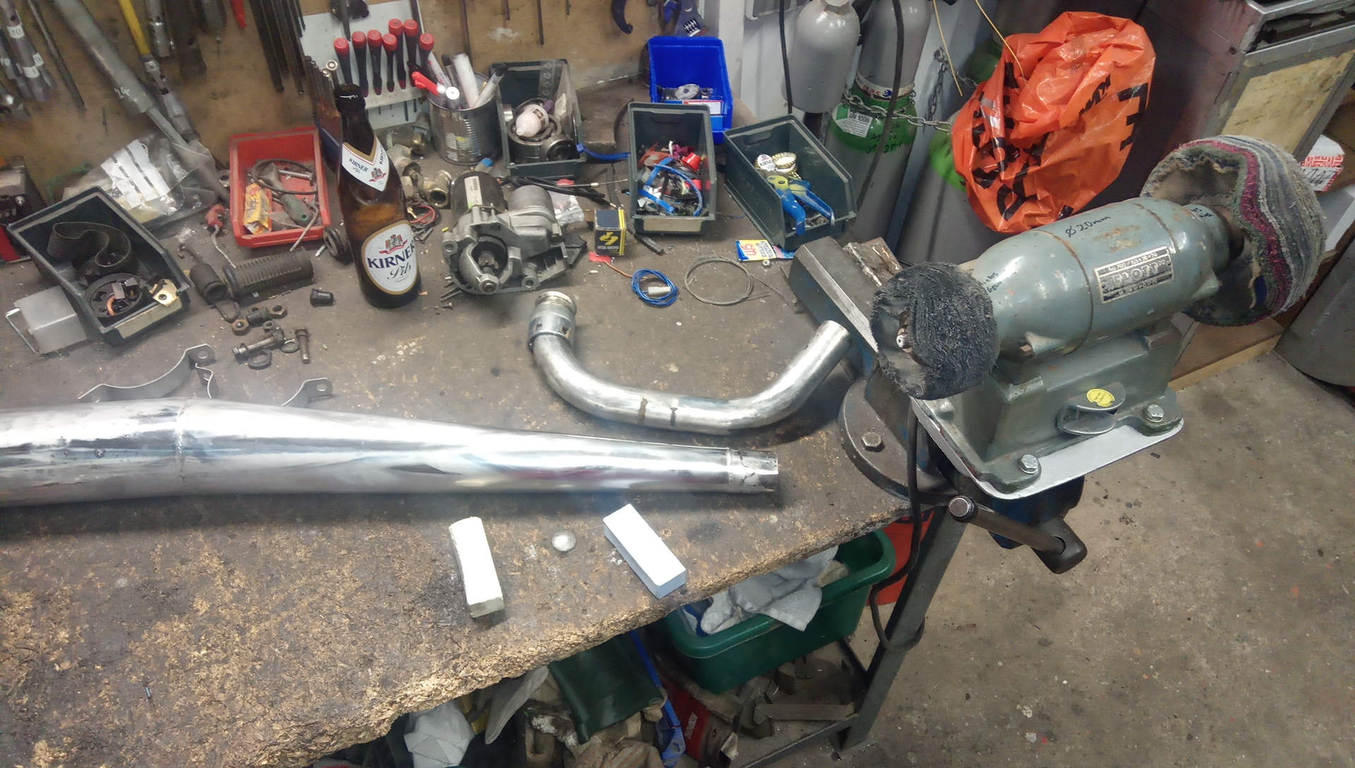

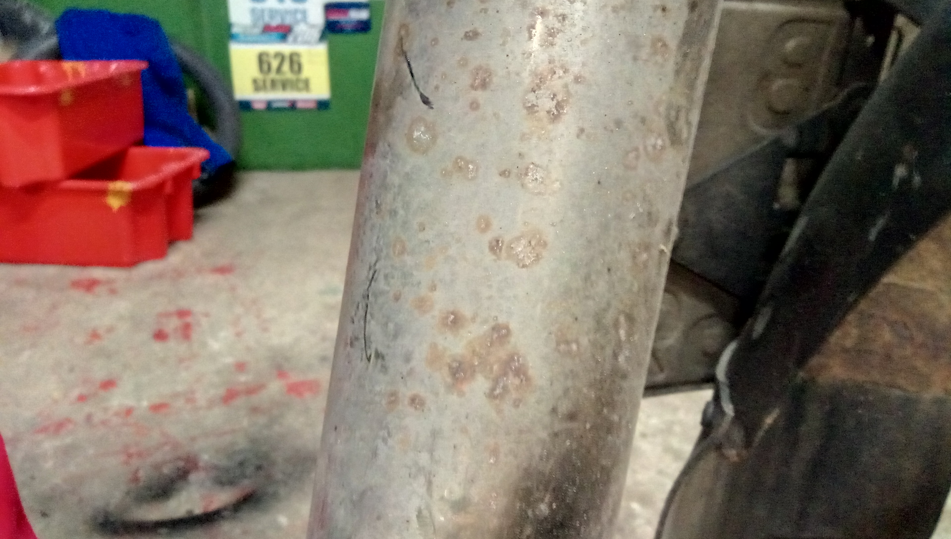

Ich habe das ungute Gefühl, dass ich mir etwas Rost vom Gespannkrümmer auf den TR1-Krümmer verschleppt hab. Hat da wer einen Politur-Tipp? (ja wirklich- die Frage kommt von mir) Bei der TR1 sinds nur ein paar Rostpickel, die ich mir vermutlich eingeschleppt hab, wie ich eine Stelle nachpoliert habe. Dass der Gespannkrümmer rostet wie nur was wundert mich nicht, weil es hauptsächlich dort ist, wo der Bremsenabrieb aufschlägt... Oder war der Fehler die Chrompolitur zum Polieren?
LG & Danke von dem Menschen, der vom (kosmetischen) Polieren keine Ahnung hat

Wenn einmal drin, dann (letztlich) immer drin.
Überpolieren mit Schlämmkreide - oder die "Luxus-Version": Lass' den VA-Auspuff verchromen.

Edelstahl bekommt als Schutzschicht/Korrosionsschicht eine (nicht sichtbare, luftdichte) Passivschicht. Edelstahl rostet immer in Verbindung mit "normalem" Stahl. Die Korrosionsschicht kann sich dann nicht bilden/wird zerstört und der Edelstahl rostet dann an der Kontaktstelle. Rostpunkte an den Krümmern kommen normalerweise durch Fremdrost (z.B. durch Abrieb der Gussbremsscheiben) und dieser kann wegpoliert (z.B. mit Flies oder feinem Schleifpapier) werden. Nachdem sich dort die Schutzschicht/Korrosionsschicht/Passivschicht wieder auf natürlichem Weg gebildet hat rostet auch nichts mehr.
Bei meiner Guzzi stecken auch Edelstahlrohre in verchromten Auspufftöpfen und dort hat noch nie etwas gerostet, trennt doch die Chromschicht den Edelstahl von dem "normalem" Stahl.

christian64 hat geschrieben:normalerweise durch Fremdrost
Bei der TR1 wirds genau das sein, weil entweder es ist Bremsscheiben-Abrieb vom Gespannkrümmer den ich danach noch mal aufpoliert hab oder es ist vom flexen in der alten Werkstatt.
Alles klar, dann werd' ich die betreffende Stelle mit einem frischen Schleifvlies angehen und dann mit Autosol.
Aynchel hat geschrieben:gepeppmöllerte Emme Tröten rosten bei Streusalz wie die Sau
"Schön", dass das nicht nur mir passiert. Die Gespannkrümmer sind komplett überzogen davon im Spritzwasserbereich. Bei den alten Krümmern hab ich gedacht es war, weil ich Triumph-Edelstahlkrümmer recyclet hab, aber es ist jetzt bei den neuen, selber gebauten auch wieder so. (Und fast noch schlimmer) (Material: 1.4301, also normales A2-Rohr)
Danke für die Tips

Beitragvon christian64 » Do 05 Mär, 2020 13:23
V2A (1.4301) Ist auch nur bedingt Rostbeständig, bei Salzwasser oder Seeluft ist die Korrosionsbeständigkeit zu gering. Der Überzug des Emme Auspuffs hatte aus V4A (1.4571) erfolgen müssen. Je nach Einsatzort/Einsatzzweck muss ein passende Werkstoff ausgewählt werden.
