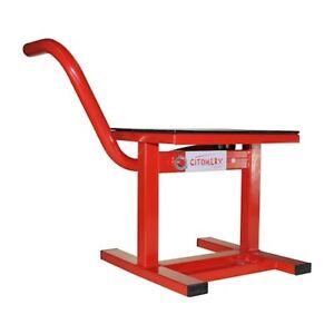

Gestern hab ich die TT mit dem neu erworbenen Enduroheber unterm Motorschutz angehoben und aufgebockt.
Die steht darauf so wackelig, daß ich lieber nichts angefaßt habe.
Mach ich was falsch?

Wird am Mopped liegen. Motorschutz nicht eben? Motorschutz in Gummi geschraubt?
Re: Enduroheber - Motorrad steht wackelig
Beitragvon Maybach » So 22 Mär, 2020 08:37
Muss man bei den TTE/TTS/TTR ganz weit hinten positionieren, so dass die Strebe am hinteren Ende des Motorschutzes (auf Höhe der Fußrasten) aufliegt.
Ist aber auch dann wackelig. Mit einem sauber unterbauten Hydraulikheber geht das besser und sicherer.

Auf diesem wackelt die Ténéré auch sehr.
Ich denke auch wie Scheffe, dass die glatte Oberseite und der profilierte Motorschutz nicht gut harmonieren.
Bei mir außerdem das einsame Rohr. Es schlackert zwar, hält aber.

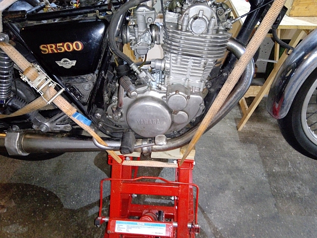

Beitragvon MartinV » Sa 19 Mär, 2022 20:18
kahlgryndiger hat geschrieben:Könnte man auch mit einer gefrästen oder gesägten Multiplex Zwischenplatte lösen. 18 mm Siebdruckplatte oder so. Diese würde ich zur Sicherung von unten mit der Grundplatte des Hebers Verschrauben. Bohren und dann 5x20 Panhead.
So ähnlich hatte ich es bei meiner Huddel gemacht, allerdings die Siebdruckplatte mit einer aufgeschraubten Öse und einfach einen Gewindestab durch die Hauptständeraufnahmen und die genannte Öse geschoben, dann den Hydraulikheber drunter und festgezurrt - hat prima funktioniert:
Gruß, MartinV
