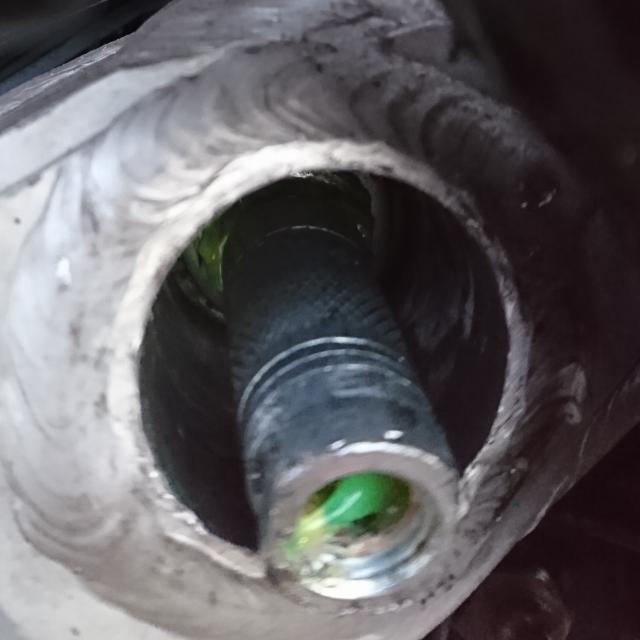

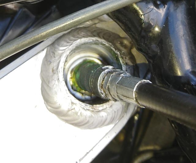

Heute war Abschmierdienst. Alle Nippel gut erreichbar, außer dem Nippel für die Schwingenachse, der sitzt sehr tief.
Und ich sag noch "mach das nicht!" Aber nein, ich mußte es ja unbedingt machen.
Jetzt bekomm ich das Mundstück nicht mehr raus, ich kann es nicht ausreichend abkippen.
Den Schlauch konnte ich abschrauben, so kann ich wenigstens rumfahren.
Wie bekomm ich das Mundstück wieder raus?

das erste hast Du ja schon gemacht, indem Du den Schlauch abgeschraubt hast: Druck ablassen
Dann bleibt nur noch durch hin und herwackeln in alle Richtungen und eventuell auch drücken, drehen, leichtes draufhämmern um die Backen dazu zu bewegen locker zu lassen, und schliesslich mit Gewalt. Es gibt durchaus bedeutende Unterschiede, bei unterschiedlichen Mundstücken. Ich habe mir letztes Jahr mal einige besorgt- sind noch in der Testphase ;-)

wasserpumpenzange und hebeln.

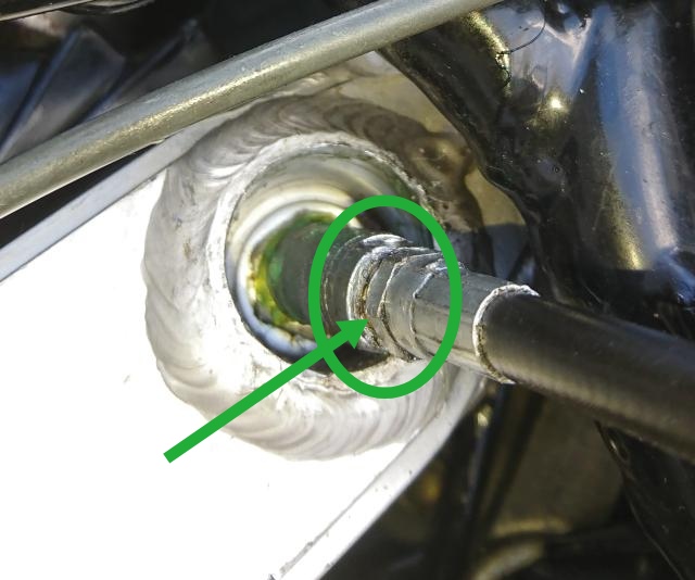

Beitragvon Lindi » Sa 04 Apr, 2020 09:41
Eine stabile Unterlegscheibe dazwischen schrauben (Pfeil) und mit dem Reifenmontierhebel hebeln?

Beitragvon Dreckbratze » Sa 04 Apr, 2020 10:41
viel platz für nen gleithammer ist da ja im eingebauten zustand wohl auch nicht. soo fest kann das ding ja nicht sitzen, ist ja auch händisch draufgegangen. ich würds erst mit der zange versuchen (lappen an schwinge unterlegen), wenn das misslingt, so wie vom lindi beschrieben.
