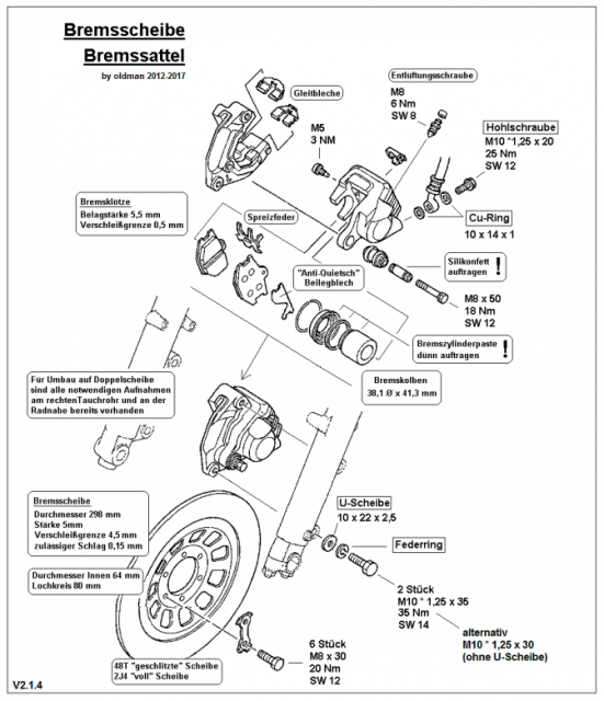

Besonders hat mich beschäftigt, wie der Gleitstift bei der SR500 zu schmieren ist, der in Gummi läuft.
oldman schreibt in seiner SR500-Werkstattzeichnung "Bremsscheibe Bremssattel" "Silikonfett".
Im Forum finden sich noch andere Tipps (Gleichlaufgelenkfett z.B.).

Jetzt hab ich den Bremssattel der SR zerlegt auf der Werkbank.
Der Stift läuft in einer gummigelagerten Metall-Buchse
Da könnte also auch Plastilube ran, wenn nichts auf die Gummis kommt.
