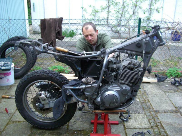

motiviert vom Wauschi seinem Motortausch hab ich mich gestern mit dem Großbasti in der Garage zur Teilsichtung versammelt. Wie vielleicht dem Ein oder Anderen noch bekannt, haben wir vor ca. 12 jahren dem BartlKlausi (der mit der lila XJ900 vom Lindi, kurzbesuch am Sölktreffen 2018) seine von Vandalen angezündete XT600 3TB gekauft,
Foto von der Zerlegung 2010 oder so.
um vielleicht irgendwann den Elektrostartbaren Motor in Bastis 43F zu implantieren, falls der Basti aus gestelltechnischen Gründen des Kickens nicht mehr mächtig ist. Dieser Fall scheint jetzt weitgehend eingetreten zu sein.
Behirnungsgrundlage: Eine 43F ist vorhanden, ein 3TB-Motor, Kabelbaum, Elektrik.
