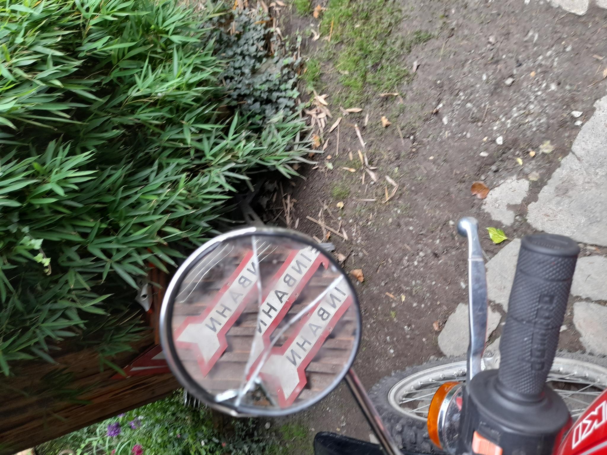

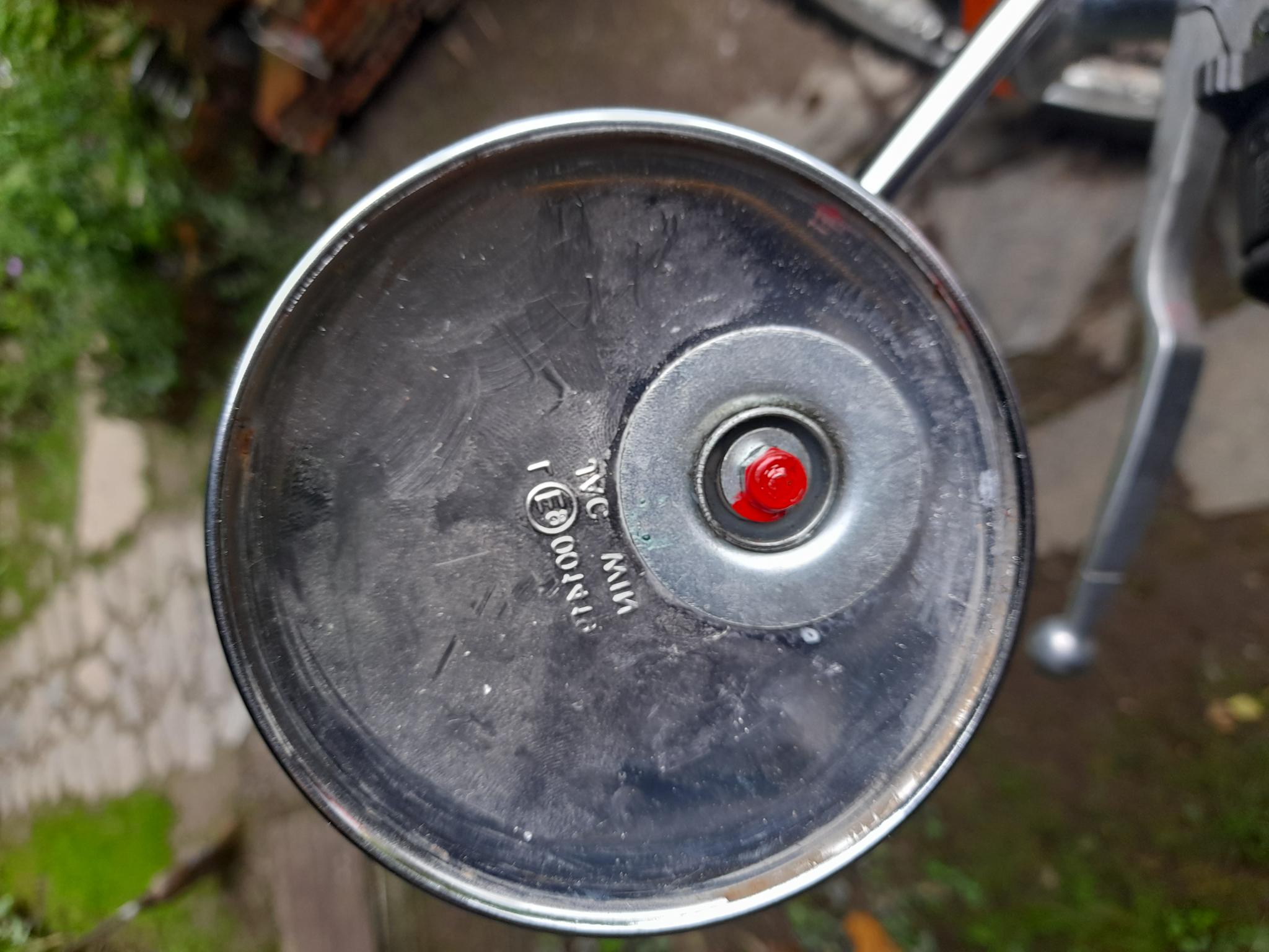

Beide Spiegel der SP sind locker. Der Fahrtwind und die Vibrationen verstellen sie permanent.

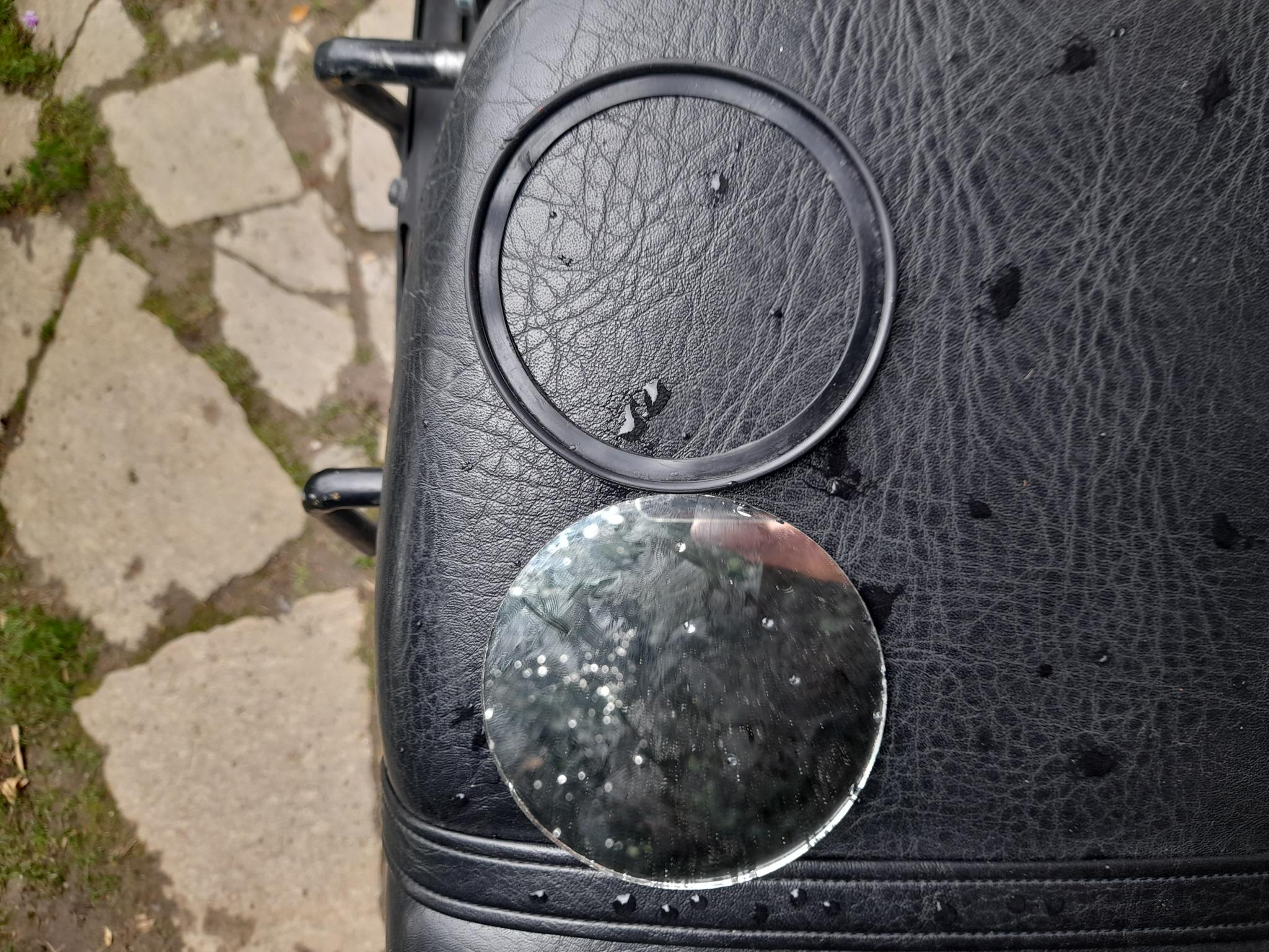

Ich hab die Gläser, besser ein Glas :omg: , zerstörungsfrei entnommen und die supertollen selbstsichernden Muttern mit Schraubensicherung gscheit angezogen.
Jetzt die Frage. Gibt es einen speziellen Trick die Gläser wieder zu implantieren. Schnur wie fürs Autoscheiberl hab ich probiert, is eher schwierig, weil der Falz ja das Glasl selber ist und innen liegt.
Ich frag mal bevor ich noch ein Glasl zerstör...
Danke
Uwe
Glas wird durch einen Gummi im Spiegelgehäuse gehalten

Plan A: mit Silikon einkleben
Plan B: wegschmeißen und neue Spiegel dran stecken

Evt das Spiegelplastik mit Heißluft weich machen und aufbiegen sodass das Glasl leicht reingeht. Abkühlen lassen (aufgespreizt mit passendem Platzhalter), dann Glas auf Silikon einkleben.

Spiegel ist aus Metall

Den Blechrand ein bißerl aufbiegen, Glas hinein und eine O-Ring-Schnur in den Rand drücken? Dann evtl. vorsichtig das Blech wieder andrücken.
(D. Düsentrieb)

Jo eh, aber ich dachte da gäbe es einen Trick dafür. Des wird ab Werk doch nicht zum Schluß zusammenpreßt des Blech, oder doch? :gruebel:
Ohne Gummi fällt das Glasl ja rein.
Ich glaub ich werd des mit Stahldraht probieren.

gehört da nicht noch eine Feder rein?
so nach dem Motto Feder drückt gegen Glas und Glas drückt die Platik-dichtung an/unter den Metallrand

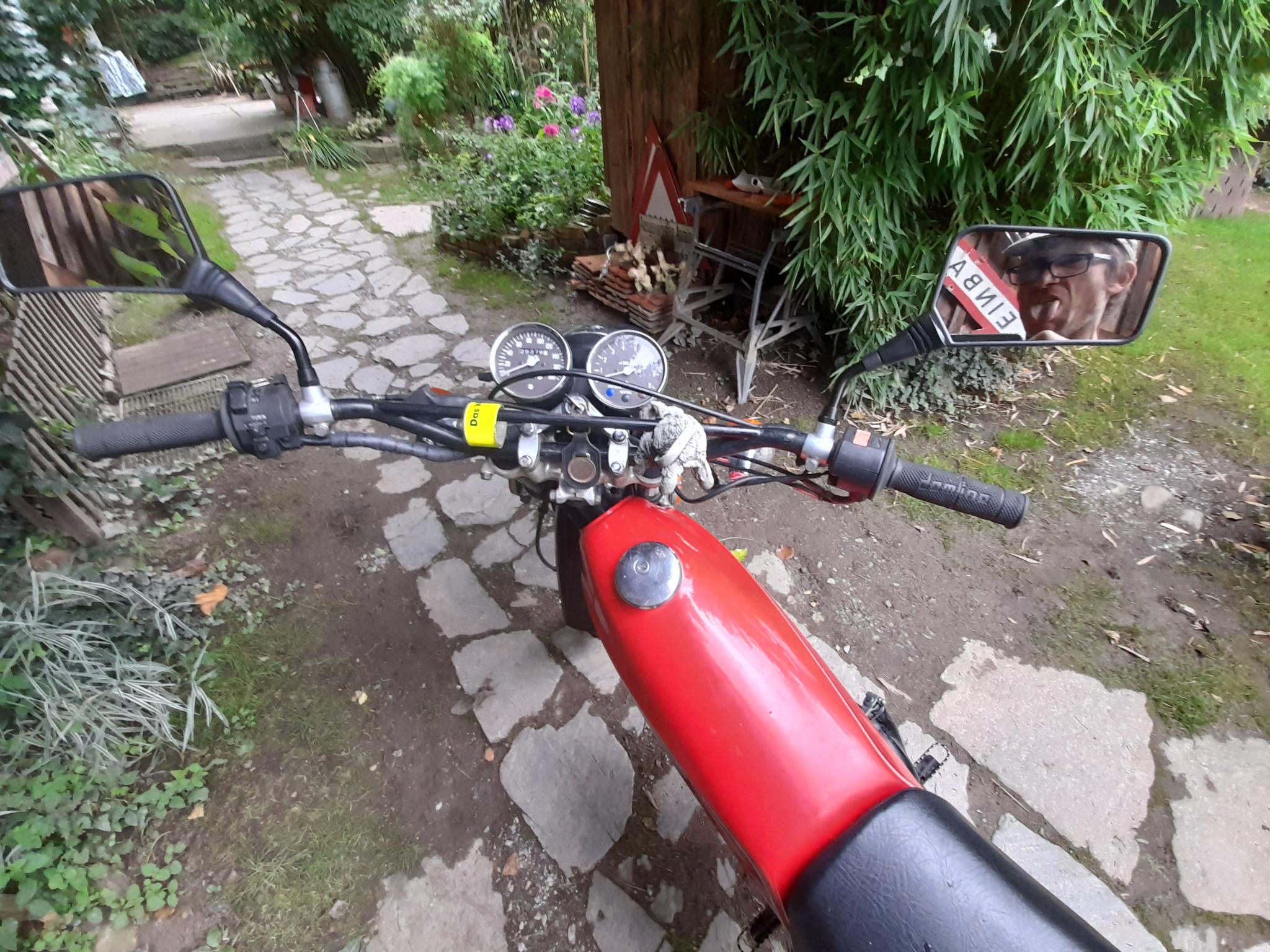

Beitragvon KNEPTA » Mo 24 Aug, 2020 12:13
Na, aber egal... :omg:
Falscher Weg...
Edith meint: "Auch links gescheitert :aetsch:"
:gnack:
Wo bekommt man gscheite Spiegel in Chrom und rund?
