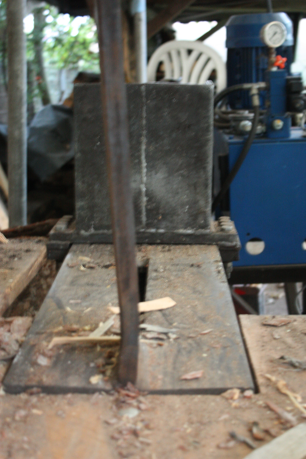

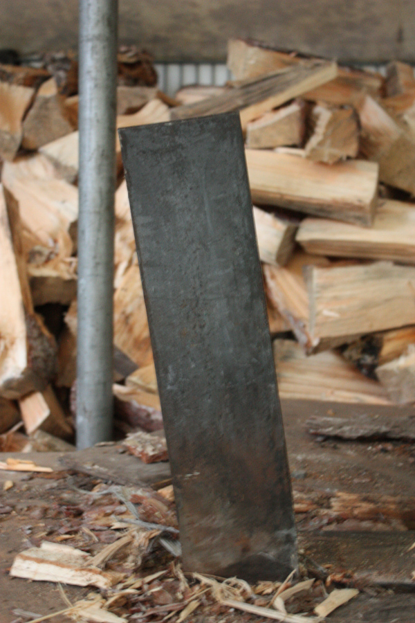

Ich habe beim Spalten einer Baumscheibe eine dicken Querast übersehen. Erst als die Hydraulikpumpe merklich ihren Ton veränderte, sah ich die Bescherung. Die Aufnahme für die Spaltkreuze hat sich verbogen.
Kann ich das durch punktuelles heiß machen wieder gerade bekommen. Wenn ja, wo muss die Flamme hin?
Oder muss in glühendem Zustand der dicke Hammer geschwungen werden?
Es wird hier schon schwer genug sein, jemanden zu finden, der mir Acetylen und Sauerstoff mit einer dicken Spitze ausleihen kann.
Also schon mal Danke für Eure Tipps
Grüße, Rüdiger aus MH

Ich würde die Flamme auf die bauchige Seite halten, die wo beim Geradebiegen gestaucht wird.

Hat sich das Flacheisen auch nach hinten gebogen?
Warm richten ist zwar bequemer aber kalt geht es auch. War ja beim Spalten auch nicht warm. Schweren Bello zum Gegenhalten und mit Mottek richten
Wenn sich das aber von einem Ast verformen lässt sollte grundsätzlich über die Stabilität nachgedacht werden.

Beitragvon xs.rüdiger » Sa 10 Okt, 2020 23:33
moin Karsten
ja hat es, sieht man auf dem ersten Bild ganz gut.
der quere Ast war gut 15 cm dick und leider weit oberhalb der Spaltklinge versteckt. Dadurch spaltete sich der Stamm nicht und der Ast drückte gegen die ca 2,5 cm dicke und stumpfe Fläche der Spaltkreuzaufnahme.
Da möchte ich niXS verstärken, weil sonst irgendwo anders die "Schwachstelle" entsteht. Zum Zeitpunkt der Verformung lagen etwa 23 to Duck an und und zwar ganz oben an der Spaltkreuzaufnahmen. Da achte ich jetzt drauf, das so etwas nicht noch einmal passiert. Ich war einfach nicht aufmerksam genug :oops:

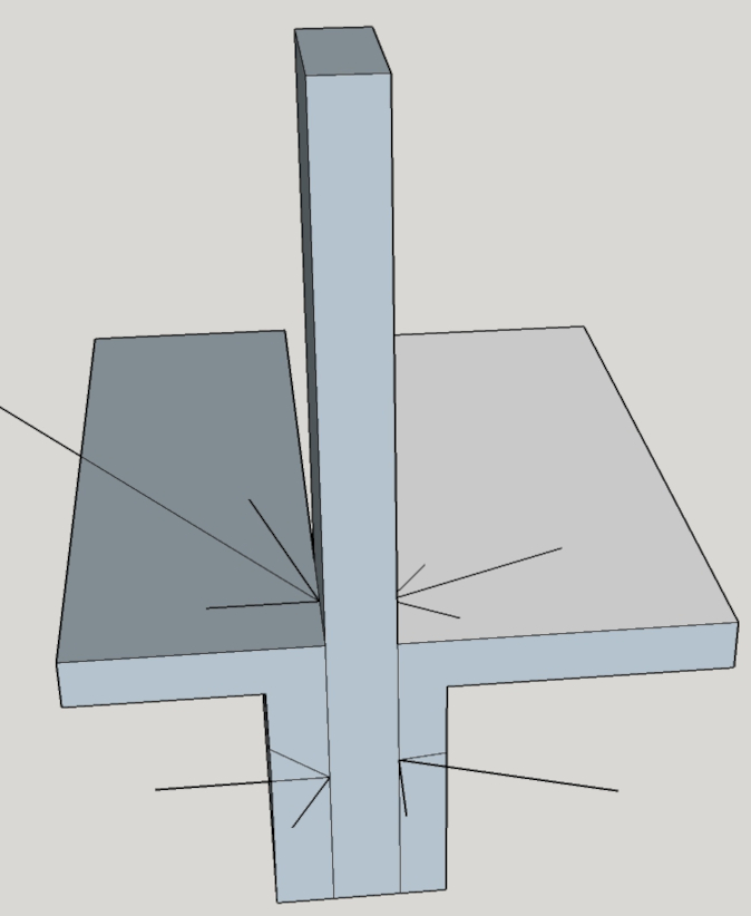

Beitragvon xs.rüdiger » So 11 Okt, 2020 12:57
Danke schon mal für Eure Vorschläge. Damit zu einem Schmied gehen, ist momentan für mich die letzte Option.
Ich habe den Spalter fast ganz selber gebaut. Nur die Aufnahme für die verschiedenen Spaltkreuze habe ich von einem Fachmann schweißen lassen, weil meine "Schweißkünste" nicht ausreichen. Da wo die Pfeile sind, sind die Schweißnähte.
Ich müsste die alle auftrennen und nachher dann wieder von einem Fachmann verschweißen lassen.
