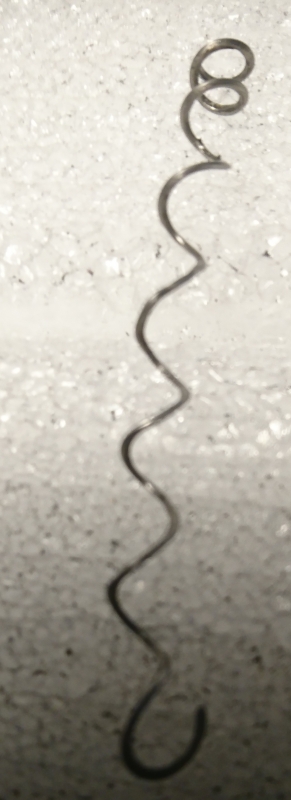

Bei der Vorbereitung des XT600-Kurbelwellengehäuses ist mir aufgefallen, daß eines der M5-Gewinde für den Öleinlauf wohl mal ausgerissen war und schlecht gecoilt wurde.
Einschrauben einer guten M5-Schraube war nicht möglich, der coil kam raus.
Was soll ich da machen?
Zeugs zum Coilen oder Buchsen hab ich nicht da.
Anratungen gerne genommen!

Ist das sicher eine Coil die da rauskommt? Oder nur das Naturgewinde?

Sah aus wie ein coil.
Ich hol es nachher nochmal aus dem Müll.
Und messe das Gewinde, M5 war geschätzt.

Ja, das is hin. Die Frage wär, ob das Coilgewinde noch gut ist. M7 Stehbolzen mit M6er Gewinde obenraus wär eine Möglichkeit. Oder eine Buchse drehen M7 auf M6.
Vielleicht langt eine längere Schraube?
Ensatbuchse ist da wohl zu dick.
Auf alle Fälle gescheit machen. Sonst ewig undichter Ärger.

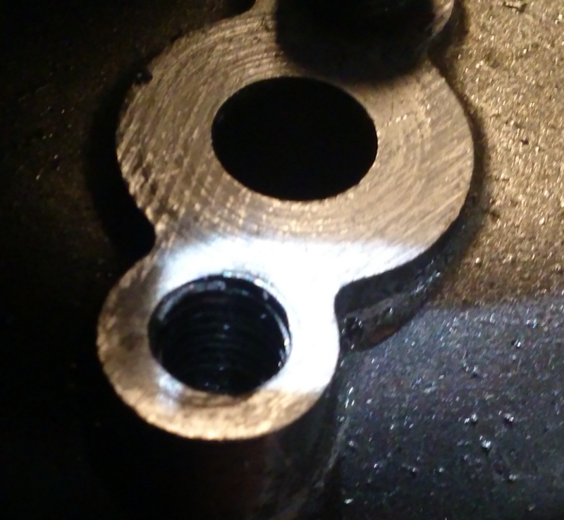

Beitragvon Straßenschrauber » So 13 Dez, 2020 20:11
So sieht es da aus, es ist das Sackloch an der Gehäusewand.

Würde ich nochmal ein M6x9 Helicoil reindrehen. Es gbit die auch in kurz. Oder da hat wer unten nach dem eindrehen den Pin nicht abgeschlagen oder ohne Werkzeug eingedreht und dann einen Gewindegang übersprungen. Dann kann man das Helicoil mit der Spitzzange ziehen. Sieht bei Dir so aus.

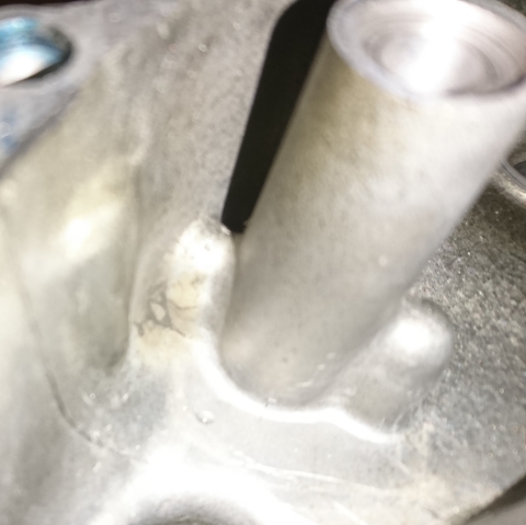

Beitragvon Aynchel » So 13 Dez, 2020 22:13
garade die dünnwandigen Würth Time Sert büchsen brauchen sehr wenig Fleisch drumrum
und so eine ausgerissene Spirale ist bei den massiven TimSert Einsätzen einfach nicht denkbar
hier auf dem Bild sieht man den oberen Bund der Büchse, der mit einem Senkbohrer bündig versent wird
die Büchse selbst ist deutlich schmaler
bei Bedarf kann man diesen Bund mit einer 1mm Flexscheibe auch abfiedeln
hab ich schon mehrfach so gemacht
