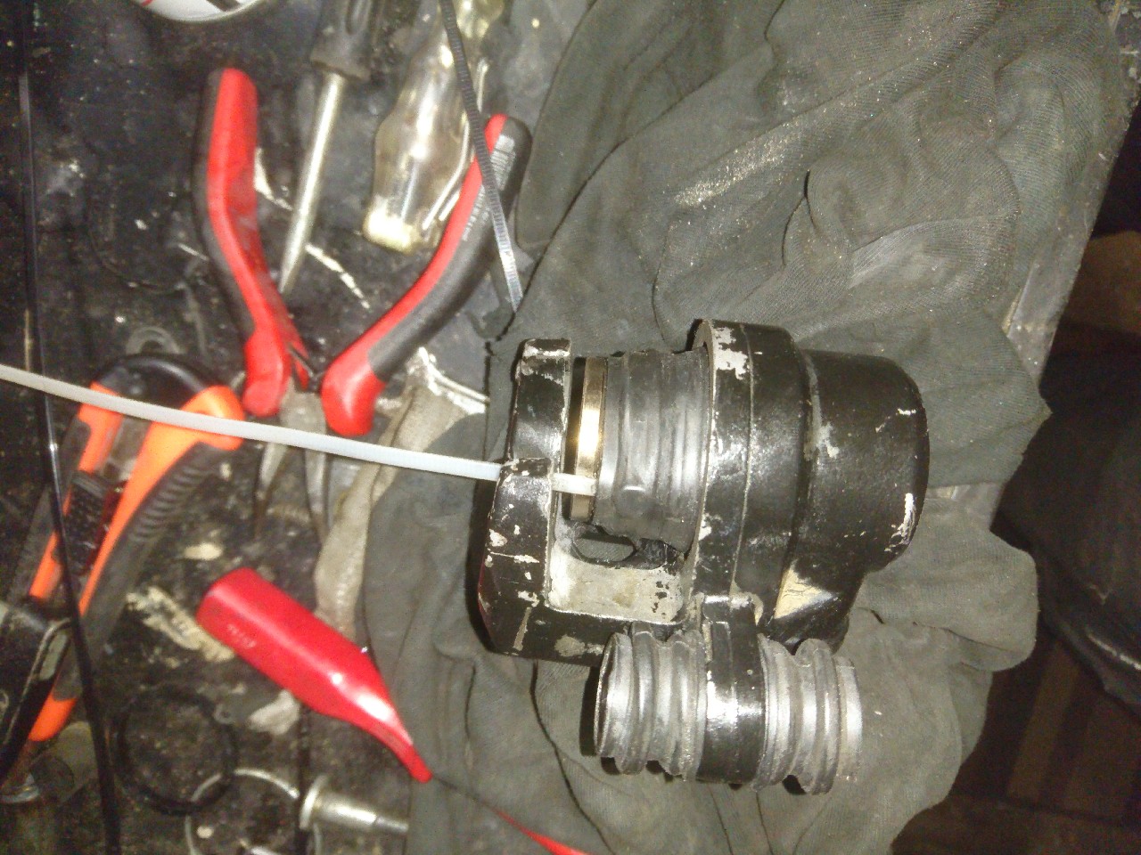

Beitragvon Richy » Do 21 Okt, 2021 18:56
Ok, habs hinbekommen... :omg:
Der Trick ist, Kolben und Manschette sorgfältig zu entfetten, damit der Gummi nicht mehr davonflutscht.
Dann noch 2-3 Kabelbinder vorher reinlegen und damit die Manschette hochziehen, siehe Bild. Mehr als einen deswegen, weil sie auch gerne rausflutschen, dann bekommt man sie nimmer rein...

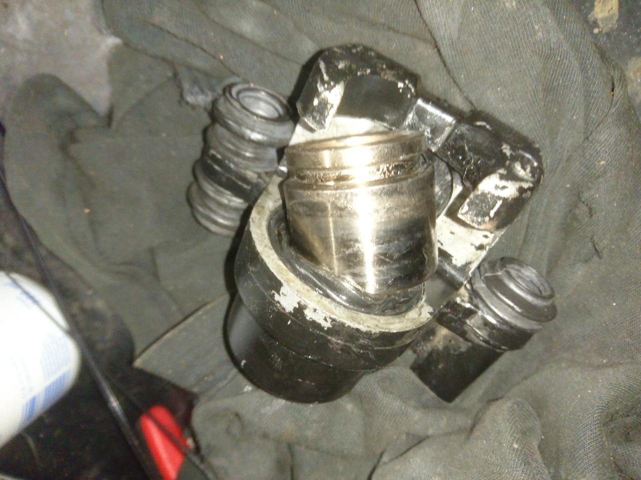

Beitragvon Lederclaus » Do 21 Okt, 2021 19:05
Eigentlich ist der Trick, die Manchette und den Kolben gut mit Bremsmontagepaste einzufetten, durch die Entlüftungsbohrung ganz leicht und Kontrolliert Druckluft einzublasen und den Kolben dabei gegen die Manschette zu halten. Jetzt furzt die Manschette etwas und stülpt sich um den Kolben. Ganz einfach, schnell und absolut frei von Gewalt und Kabelbindern und flauem Gefühl in der Magengegend (also das Gefühl, wo man am besten den Kindhammer greift , um das entgültig zu Ende zu bringen).
Geht einwandfrei und absolut zuverlässig.

Beitragvon Richy » Do 21 Okt, 2021 19:08
Ok, an die Druckluft hab ich auch schon gedacht, aber mangels weiteren 4 Händen oder passendem Adapter hab ichs dann anders gelöst...

Beitragvon Lederclaus » Fr 22 Okt, 2021 08:42
Ich hab auch nur zwei Hände. Das geht schon. Das einzige Knifflige ist halt, den Kolben so auf die Manschette zu bringen, daß sie sich darüber stülpen kann. Am Anfang hab ich mich auch etwas schwer getan (da hab ich noch bei einem Hinterhof- Amischrauber gearbeitet und öfter mal Auto-Bremszangen überholt). Wenn man zuviel Luft einbläst, geht es nicht. Heute brauche ich 5 bis 10 Sekunden, bis der Kolben durch die Manschette ist.
