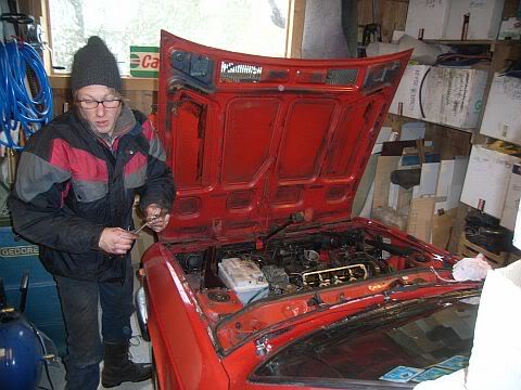

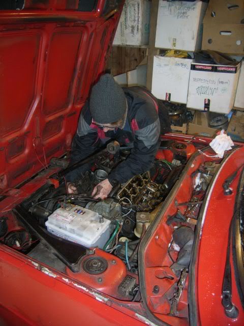

Beitragvon junakreiter » Do 20 Dez, 2007 20:21
sears aus der schraub-hölle,
die nachmittägliche aufgabe war es, ein öl-leck im bereich der auslassnockenwelle abzudichten.
der schuldige stirnseitige deckel war schnell abgeschraubt.
neue dichtung geschnitten, zugeschraubt.
so, und hier fängt die eigentliche geschichte an:
der folgende startvorgang war sehr anders als sonst.
zuerst ein unwilliges zerren, dann ein schmerzendes drehen
und schließlich der schlagartige stillstand.
alter schwede, des is hin!
noch mal probiert - klemmt.
dann ist es mir plötzlich einiges gedämmert,
wie an einem morgen, wo statt licht blut ist
und statt dem postler der tot anläutet.
echter schrott.
am nächsten morgen die schadensbillanz:
ok, was ist passiert?
der deckel an der nockenwelle, welcher undicht war hat die funktion
eines lagerschildes, dient also der axialen abstützung der nockenwelle.
was ich aber nicht gesehen habe ist daß die nockenwelle über den
gehäuserand hinaus steht (ca. 0,5mm) und die DICHTUNG! das spiel einstellt.
die eigenbaudichtung war leider dünner als 0,5 somit hab ich die
nockenwelle eingeklemmt.
der rest ergibt sich dann von selbst:
zahnriemen ist zu schwach. die kurbelwelle dreht durch.
dann haben sich die nockenwellen offenbar doch ein stück gedreht
und ein einlaßventil vernichtet.
seither sind 5 tage vergangen.
der lancia läuft wieder.
bin mit der kraft am ende.
DANKE dem KNEPTA der mir sei antn geborgt hat.
DANKE dem MOTORANG der mr sei werkstatt, diverse biere,
kaffe und essen zur verfügung gestellt hat.
das gute an der geschichte:
geht deutlich besser!!
alex.

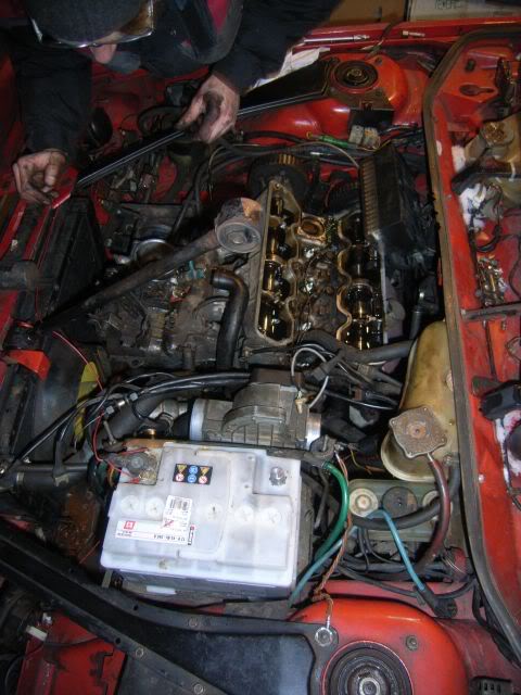

Beitragvon motorang » Fr 21 Dez, 2007 03:48
Gratulation dem Herrn Inschenör für die rasante Erledigung!
Und Kompliment ans Autoquariat in Wien das alle Ersatzteile liegen hatte.
Da waren noch ein paar Details die den Begriff "Schrauberhölle" erklärlich machen. Eine verbogene Ölpumpenwelle (auf der Drehbank gerichtet), ölweiche sich auflösende Schläuche, Minusgrade in der Garage, die ganze Kopfüberholung ohne Reparaturunterlagen (außer ein paar Drehmomente), ziemlich wenig Platz und viele Schläuche und Kabel um den Motor rum ...
Glücklicherweise hatte Alex damals einen günstigen Teilmotor ersteigert und dank dem Heigl Fritz auch nach Österrreich transportiert bekommen, so dass Ventile und Shims ausreichend vorhanden waren :-D
Hoffentlich ist trotzdem ein bisserl Schrauberlust für die Pannonia übrig - aber jetzt erstmal Weihnachten!
Und ich freu mich, dass jetzt soo viel Platz in der Werkstatt ist ... brauch halt immer ein bisserl Anlass zum gröber Aufräumen, aber im Carport schrauben wär diesmal ned so angesagt gewesen ...

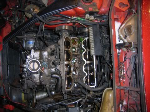

Beitragvon Nanno » Fr 21 Dez, 2007 08:31
Eieieieiei... Hr. Inschenioer!
Aber aus diesen Kanaelen koennte man jetzt wirklich lockerlich speisen...
Sind die nur poliert oder auch erweitert oder anderweitig angepasst ?

Beitragvon hiha » Fr 21 Dez, 2007 08:49
Wirst sehen, jetzt wo die Gussrauhigkeit fehlt, geht er schlechter wie vorher. Aber zumindest das Perfektionistengewissen ist beruhigt. Das kenn ich... :-D

Beitragvon motorang » Fr 21 Dez, 2007 09:32
Der Herr Inschenör hat da eine sagenhafte Stufe entfernt, sicher 6-8 mm war das Loch im Kopf kleiner als im Ansaugkrümmer ... in jedem einzelnen Röhrl ...
