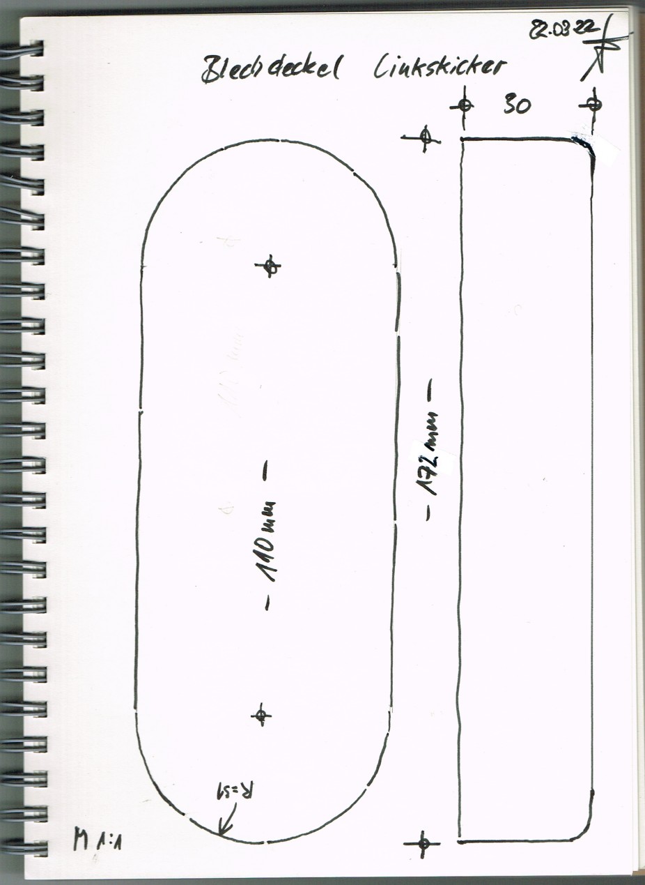

Hallo zusammen,
ich suche Tipps und Anregungen für die Herstellung eines Blechdeckels, so wie er auf der Skizze zu sehen ist.
Im Prinzip wird er einer Bratheringsdose ähneln, dort ist aber das Blech wesentlich dünner. Ich will damit die Mimik vom Linkskicker abdecken.
Ich hatte mir vorgestellt, dass ich zuerst eine Form aus Hartholz baue (Buche, Eiche hab ich da) , doppellagig, das Blech dort dazwischen spanne, und den überstehenden Rand langsam umbördele. Vielleicht die Kanten von der Holzform einseitig noch mit der Oberfräse abrunden, damit das geschmeidiger ums Eck geht.
Klar scheint mir, dass ein Rand von 30 mm Tiefe kaum umzubördeln geht, ohne dass was einreißt. Wahrscheinlich mache ich das knapper, so vielleicht 5-10 mm, und setze noch einmal einen umlaufenden Randstreifen an, den ich auf der Innenseite anpunkte.
Aber für Tipps und Erfahrungsberichte wäre ich dankbar.
Material, was ich da hätte:
Alublech 0,5 mm
Alublech 2,0 mm
Zinkblech 0,75 mm (Dachrinne
Kotflügel Polo I
verzinktes Stahlblech 1,0 mm
Letzteres ist mein Favorit, weil er stabil zu werden verspricht. Ist aber zäh beim Abschneiden, wie ich weiß. (Einen Knabber-Vorsatz für die Bohrmaschine habe ich. Gibt aber viele hässliche Chips, die sich ewig in meinen Schuhsohlen wiederfinden)
Das Dachrinnenblech ist vielleicht leichter zu formen, könnte am freien Rand aber vielleicht leichter einreißen im Betrieb (Vibrationsrisse)
Alu fänd ich schön, weil dann könnte ich es einfach unbehandelt lassen oder ein wenig polieren wie den Seitendeckel vom Motor. Da wird aber das Umformen schwieriger, und die Tafel ist derzeit rot lackiert oder gepulvert, das müsste erst runter.
Was meint Ihr?

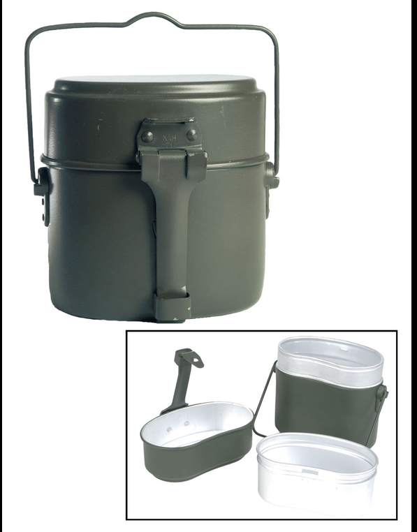

Hallo Dirk
Welche Abmessungen hat denn ein Henkelmann? Oder ähnliches Geschirr.
Beiträge: 3649
Re: Frage an die Blechumformer
Beitragvon Lindi » Di 22 Mär, 2022 19:22
Maße s. Zeichnung, Karsten. Und nach Henkelmännern u.ä. hatte ich schon länger erfolglos gegockelt.

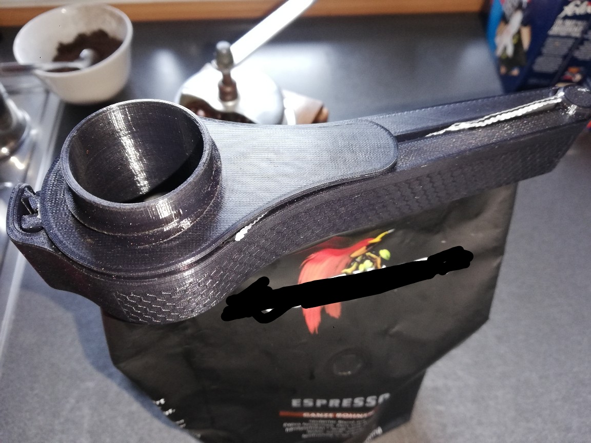

Vielleicht kann man sowas auch schon elegant drucken. :gruebel:

Beitragvon Lindi » Di 22 Mär, 2022 19:31
Auch ne Idee. Ob mein "Drucker“ aber Zeit hat?
Zu Weihnachten gab's immerhin einen Kaffeebohnen-Ausgießer in frischem Schwarz.
Vermutlich müsste ich noch weiter mit dem FreeCAD üben :oops:.

Beitragvon sejerlänner jong » Di 22 Mär, 2022 19:49
Dirk, deine Skizze mit den Abmessungen hatte ich gesehen. Da ich nicht weiss welches Format ein Henkelmann hat habe ich es als Frage eingestellt. Einen mit 105mm breit habe ich gefunden. Längenangabe = Fehlanzeige
Weiterforschen!

unleash hat geschrieben:Vielleicht kann man sowas auch schon elegant drucken. :gruebel:
Das überlege ich mir tatsächlich noch einmal. Der gedruckte Kaffeebohnenausgießer hat uns doch sehr übergerascht an Weihnachten..
