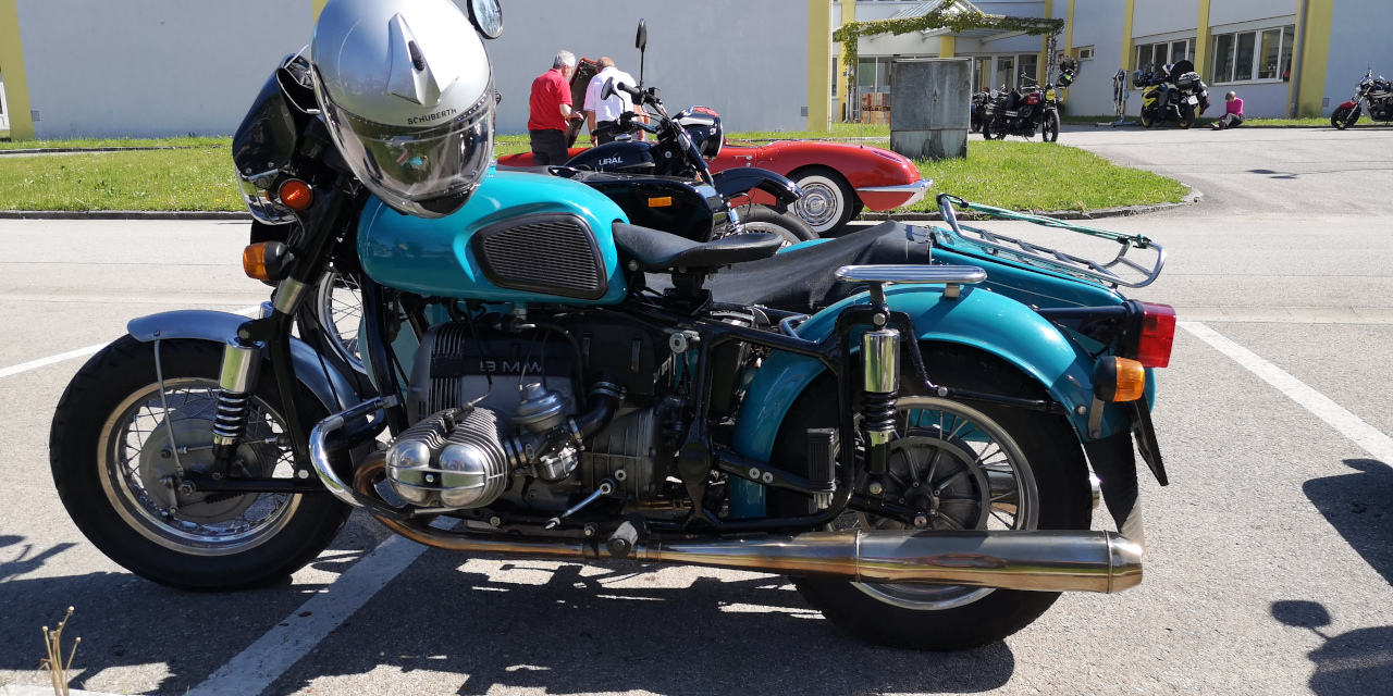

Beim Jumborann war auch ein Dnepr Gespann dabei, das hat man aber erst auf den zweiten Blick gesehen :smt049
Das ist mal ein gelungener Umbau :smt049

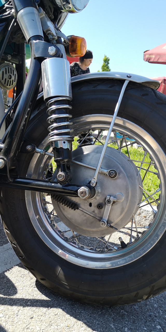

Zwei BMW-Duplexbremsen vorne!

Tatsächlich eine Doppel-Duplex. Gab es AFAIK so nicht in Serie (und eh nicht mit schwimmend gelagerter Ankerplatte). Interessantes Detail! Und der Umbau ist in der Tat sehr gelungen!

Wenn man das erste Bild vergrößert, sieht man, dass er hier wohl 2 Naben zusammengeschweißt hat, wodurch sich eine sehr breite Nabe mit zwei Bremsringen ergibt.

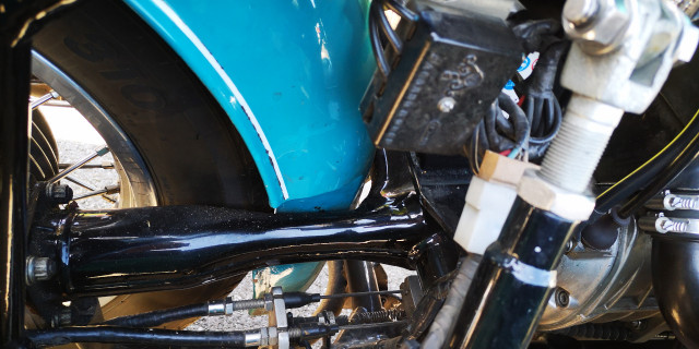

zu was dienen die 2 Bowdenzüge am Kardan entlang? Duplex hinten? Erkenne ich da nen Waagebalkenausgleich?

Rahmen, Tank, Kotflügel, Lampen etc., SW vermutlich komplett.
Die zwei Bowdenzüge sind sicher für die Bremse hinten und SW.

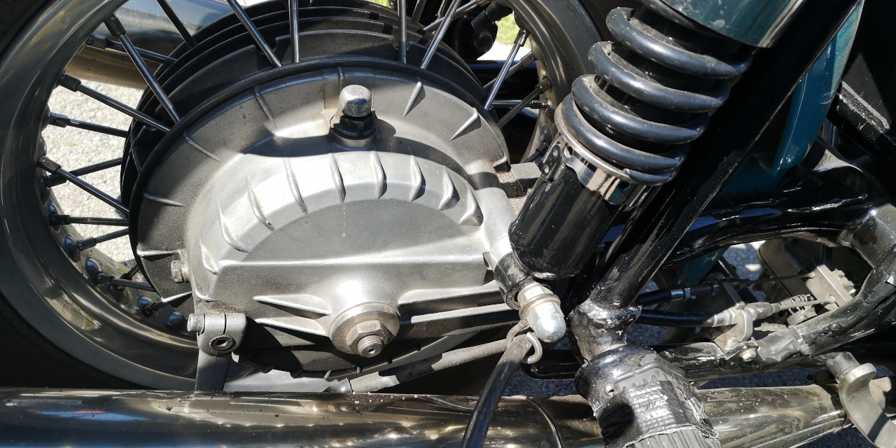

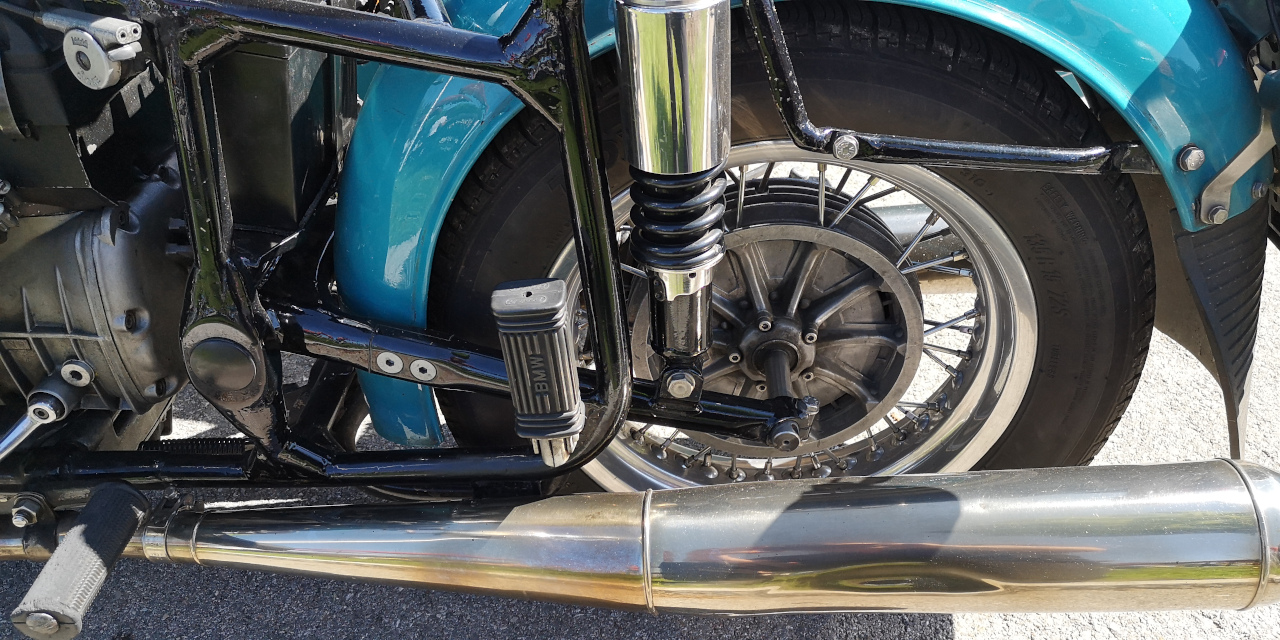

Ist keinem aufgefallen, das auch das originale BMW Getriebe + die passende Schwinge verbaut wurde.
Den Einbau der BMW Schwinge stelle ich mir schwierig vor, die Schwinge ist sogar teilbar. Oder ist die Schwinge ein Eigenbau ?
Der Dnepr Tank wurde auseinander geschnitten und ist um einiges breiter als original.
Das Boot ist von Ural, der Beiwagenrahmen scheint auch breiter als der originale zu sein.
Es hat sehr stimmig ausgesehen, den Fahrer hab ich leider nicht gefunden.
