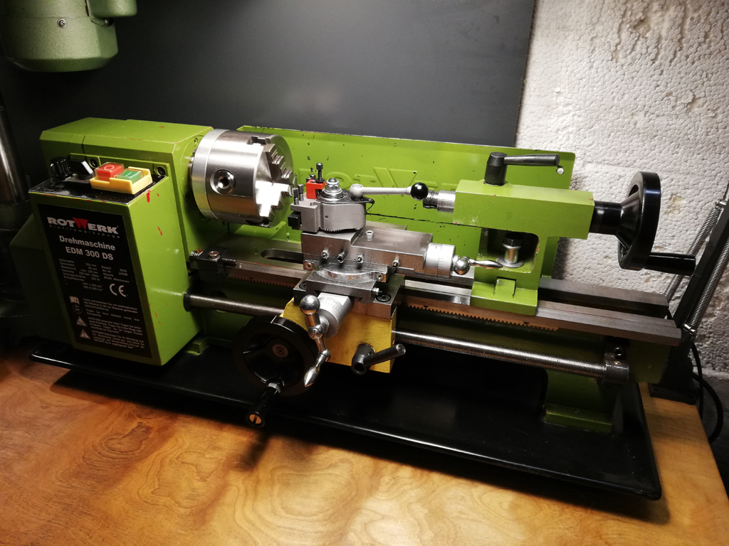

Meine Rotwerk EDM 300 DS hat gestern ein 100er Backenfutter spendiert bekommen.

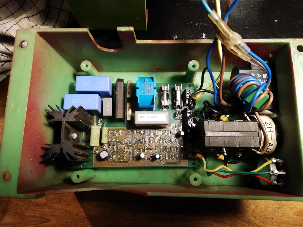

Ich habe dann mit dem 100er Futter bissl im zweiten Gang gedreht, allerdings nicht brutal zugestellt, die Maschine runtergewürgt oder ähnliches. Im Bereich der beiden blauen Dinger, im Bild über dem Kühlelement, wurde das Gehäuse von außen ein wenig warm.
Seitdem zeigt sich folgendes:
Im zweiten Gang einschalten, schnell die Geschwindigkeit hochdrehen - Motor läuft kurz an und geht dann wieder aus.
Langsam die Geschwindigkeit hochdrehen - Motor dreht problemlos hoch.
Poti auf ca. 2/3 Geschwindigkeit stellen, anschalten - Motor läuft problemlos an. Bissl über 2/3 gedreht, anschalten - Motor läuft kurz an und geht dann wieder aus.

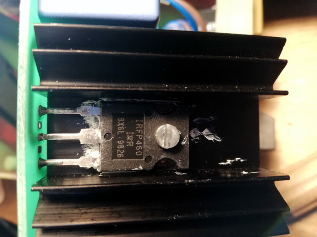

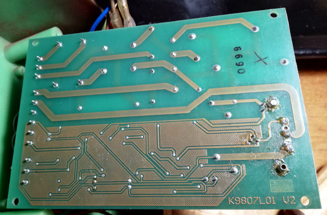

An/Aus-Schalter, Poti, Umkehrschalter kann ich ausschließen. Kraft ist noch genauso vorhanden wie mit dem 80er Futter. Steckverbindungen, Lötstellen, Bauteile alle augenscheinlich ok/gescheckt so weit möglich.In der Vergangenheit wurde aber anscheinend mal der Transistor IRFP460 ausgetauscht, siehe Bilder. Hab die Platine da vorsichtig gereinigt und keine Defekte o.ä. feststellen können.
Ob da irgendwas verreckt ist (wurde ja ein wenig warm)? Oder ist das der ganz normale Anlaufschutz - falls es so etwas gibt - der mit dem doch recht schweren 100er Futter im zweiten Gang nur oben beschriebenes Hochdrehen zulässt?

Die beiden blauen Kisten checken, sind Kondensatoren, brechen die Lötfüße hast Du nur die halbe Siebung und deswegen Spannungsschwankungen die die Regelelektronik nicht mag. Sieht man aber wenn man die Kondensatoren einseitig mit den Fingern anheben kann. An der alten Elektonik konnte man die Drehzahländerung je Zeit und damit die aufgenommene Leistung per Poti einstellen. Das geht bei der Regelelektronik die Du hast nicht mehr. Eine angloamerikanische KBLC240 könnte das ab, ein BLDC-Nähmaschinenmotor mit einer dreiviertel Pferdestärke könnte das auch.

schnupfhuhn hat geschrieben:Die beiden blauen Kisten checken, sind Kondensatoren, brechen die Lötfüße hast Du nur die halbe Siebung und deswegen Spannungsschwankungen die die Regelelektronik nicht mag. Sieht man aber wenn man die Kondensatoren einseitig mit den Fingern anheben kann.
Die Lötfüße sind nicht gebrochen. Soll ich trotzdem mal die beiden Kondensatoren auf Verdacht wechseln? Sind ja immerhin so warm geworden, dass man es außen am Plastikgehäuse der Drehbankelektronik spüren konnte. Oder können die das ab? :gruebel:

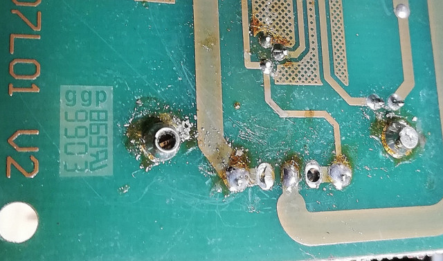

halt ein mit deinem Tun
die Lötstellen sind gerade am Abfackeln
bau die Platine aus und bring sie zu jemand, der mit so etwas umgehen kann
mit etwas Glück ist die noch zu retten

Für mich sah das gestern eher nach ersetzten und unsauber gelöteten Teilen aus. Flussmittel gespritzt, miese Vorarbeit, Kratzer auf der Platine...

die Großaufnahme gibt Dir recht :wink:
geh mal mit einer ollen Zahnbürste und etwas Bremsenreiniger drüber
das alte Lötfett kann korrosive sein

Beitragvon Jonas » Mi 18 Jan, 2023 18:06
Ist schon wieder schick. Hab´s gestern ordentlich gereinigt und die Lötstellen beäugt. :smt023
Nö. Das wird eher der Kühlkörper vom MOSFET gewesen sein der da warm war.
