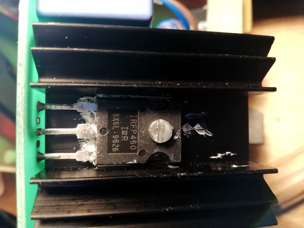

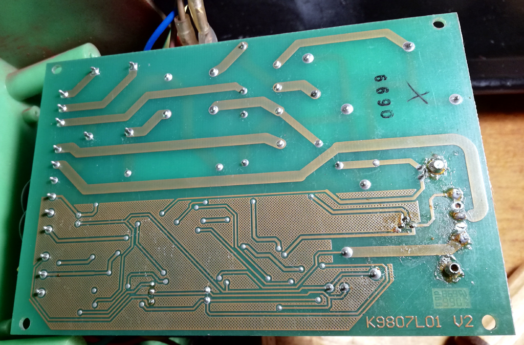

An/Aus-Schalter, Poti, Umkehrschalter kann ich ausschließen. Kraft ist noch genauso vorhanden wie mit dem 80er Futter. Steckverbindungen, Lötstellen, Bauteile alle augenscheinlich ok/gescheckt so weit möglich.In der Vergangenheit wurde aber anscheinend mal der Transistor IRFP460 ausgetauscht, siehe Bilder. Hab die Platine da vorsichtig gereinigt und keine Defekte o.ä. feststellen können.
Ob da irgendwas verreckt ist (wurde ja ein wenig warm)? Oder ist das der ganz normale Anlaufschutz - falls es so etwas gibt - der mit dem doch recht schweren 100er Futter im zweiten Gang nur oben beschriebenes Hochdrehen zulässt?

die Lötstellen sind gerade am Abfackeln
bau die Platine aus und bring sie zu jemand, der mit so etwas umgehen kann
mit etwas Glück ist die noch zu retten

Für mich sah das gestern eher nach ersetzten und unsauber gelöteten Teilen aus. Flussmittel gespritzt, miese Vorarbeit, Kratzer auf der Platine...

Beitragvon Aynchel » Mi 18 Jan, 2023 17:46
die Großaufnahme gibt Dir recht :wink:
geh mal mit einer ollen Zahnbürste und etwas Bremsenreiniger drüber
das alte Lötfett kann korrosive sein

Beitragvon Jonas » Mi 18 Jan, 2023 18:06
Ist schon wieder schick. Hab´s gestern ordentlich gereinigt und die Lötstellen beäugt. :smt023

Soll ich trotzdem mal die beiden Kondensatoren auf Verdacht wechseln? Sind ja immerhin so warm geworden, dass man es außen am Plastikgehäuse der Drehbankelektronik spüren konnte. Oder können die das ab? :gruebel:
Nö. Das wird eher der Kühlkörper vom MOSFET gewesen sein der da warm war.
