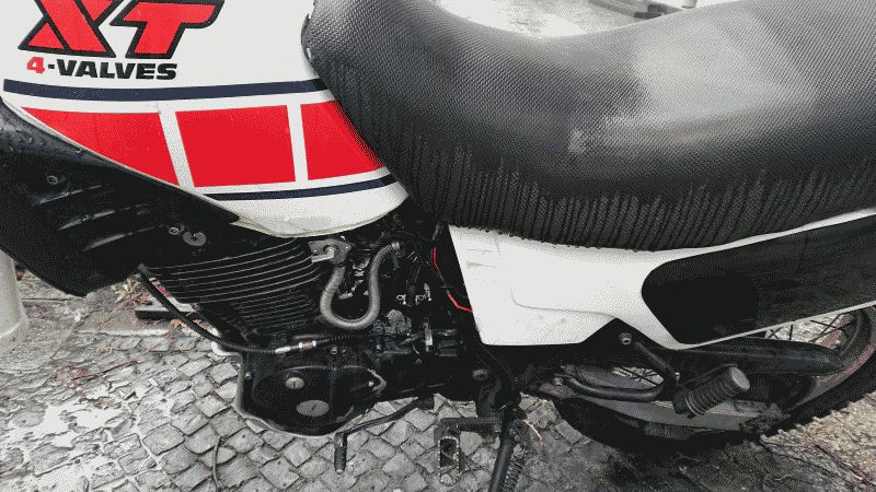

meine Xt600 43f hab ich auf von seilzugbetätigem Choke auf geknopft umgebaut.
In der Folge paßte der serienmäßige Benzinhahn mit waagerechtem Abgang leider nicht mehr.
Der Benzinschlauch läuft jetzt so:
Das funktioniert, und weil ein guter Schlauch zusätzlich mit Draht geschützt wird, kann das auch eine gute Weile halten.
Aber jedesmal, wenn ich mich beim Weggehen umdrehe, muß ich diesen Teil meines Motorrades übersehen :omg:
Wie kann ich das ansehnlicher machen?
ich hab daran gedacht, ein Rohr (geschwärzt) zu biegen, das unter dem den Chokeknopf durchgeht und an beiden Enden irgendwie mit Benzinhahn und Vergaser verbunden ist.
Habt Ihr Ideen, wie ich diese Verbindung hinbekommen kann?

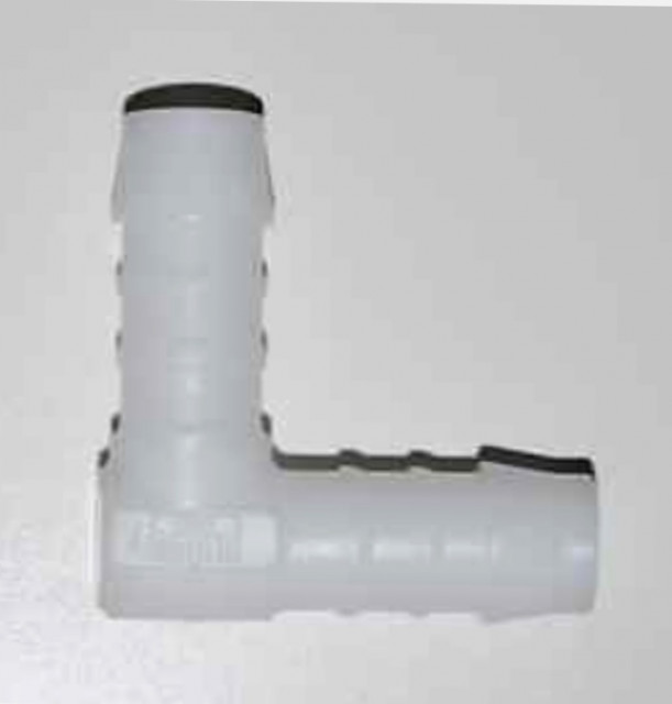

Beitragvon Lindi » Mo 20 Feb, 2023 10:05
wie wäre es hiermit? (schwatt angesprüht). Einfach mal ausprobieren. Vermutlich brauchts da keine Schellen, höchstens diese Ösenringchen.
Beiträge: 11684
Re: Anratung Verlegung Benzinleitung
Beitragvon Straßenschrauber » Mo 20 Feb, 2023 10:09
Gute Idee! Könnte mein Problemchen lösen.
Bei Benzinschlauch über Röhrchen hab ich ohne Schellen Bedenken, aber das würde bestimmt auch funktionieren.
Beiträge: 8489
