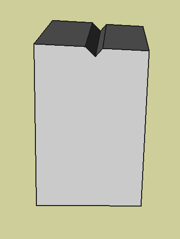

Für die Elspeth bei der die Originaltachowelle zu kurz ist hab ich eine Puchrollerwelle genommen und abgezwickt. In ein 10mm starkes und 30mm breites Stahlplattenstück mit der Feile eine quadratische Vertiefung mit der Seitenlänge vom Originalvierkant gefeilt. Die runde Welle draufgelegt, eingeölt und im Schraubstock mit auf einem Backen aufgelegtem Winkeleisen zusammengepresst. Zweimal aus der Form gehebelt und nachgedreht. Schaut net schlecht aus. Ob es hält...werde ich sehen.

Beitragvon xs.rüdiger » Mo 24 Apr, 2023 19:40
genau was Uwe beschrieben hat, möchte ich auch machen.
Die Louis Repsätze helfen mir nur bedingt.
Es geht bei meinen Gespannen meistens das Stück Welle kaputt, das vom Radantrieb zum Zwischengetriebe führt. Das Anschlußteil am Zwischengetriebe kann ich auf die neue Welle löten. Wenn ich aber den beigelegten Vierkant vom Louis Repsatz anlöte, passt die Seele nicht mehr durch die Hülle. Das gequetschte vierkantige Ende der Louis Welle gehört in den Tacho. Wenn ich das in den Radantrieb stecke, dreht sich die Welle gegen die Wickelrichtung und spleißt sich auf.
@Uwe ich wollte so ein Unter- und ein Oberteil machen.
Die Frage ist, ob die Ausfräsungen vom Unter und Oberteil zusammen genau die 2,55 mm ergeben müssen. Oder muss die kleiner sein, weil sich das Material nach dem Pressen wieder etwas ausdehnt.

Beitragvon KNEPTA » Mo 24 Apr, 2023 21:42
Mit der Dreiecksform hab ich es zuerst auch probiert. Beim Pressen hat es den Rundling am Stoß der Formen rausgequetscht. Beim zweiten Versuch mit einem Formvierkant und einem planen Gegenstück hat es besser funktioniert. Zumindest die Form hat gepasst und die Welle ließ sich in die Wellenaufnahme am Getriebe schieben.

Beitragvon xs.rüdiger » Mi 26 Apr, 2023 16:02

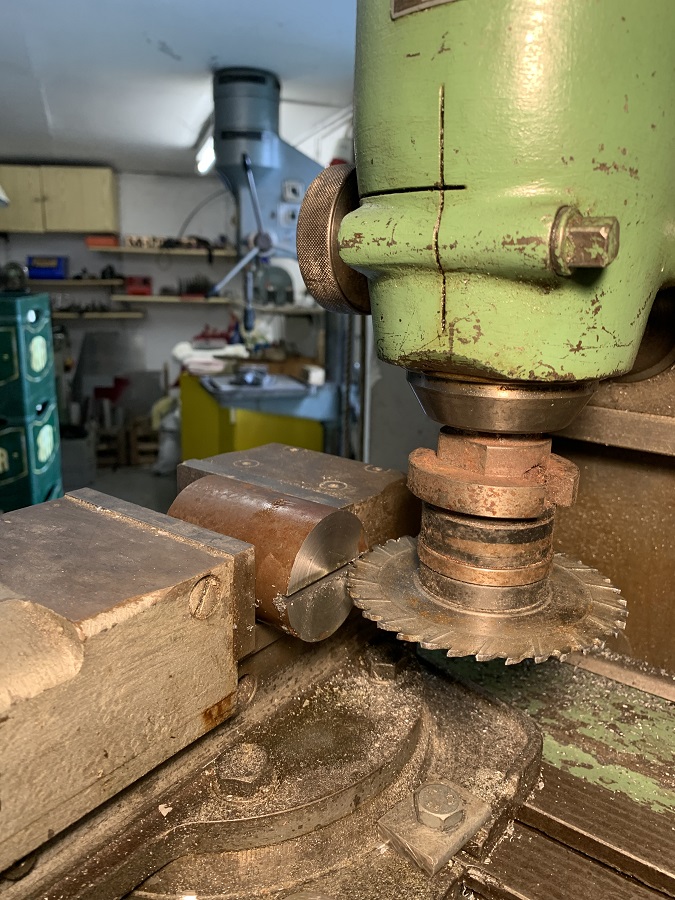

gestern habe ich in einen Alu Klotz mit einer Schlüsselfeile eine Nut gefeilt. ca 2,5 mm breit und tief. Eine alte Tachowelle eingelegt und darauf ein Flacheisen. Mehrere Hammerschläge ........ und aus der Welle ist ein schöner Vierkant geworden, der gut in den Tacho passt.
Ich fand die Feilerei in Alu schon sehr mühsam und habe deshalb nach einer bequemeren Lösung gesucht.
Das ging viel leichter :grin:
Das Sägeblatt ist 2,5 mm breit, also ideal passend für die nötige Nut.
Grüße, Rüdiger aus MH
