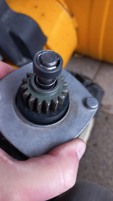

Ich habe eine Frage zu dem Sicherungsring, der das Ritzel und die Feder auf der Welle des E-Starters meiner Schneefräse halten soll. (siehe Foto)
Im Frühjahr habe ich den Teil, der die Feder hält getauscht, weil es den alten zerbröselt hat. Startversuch war erfolgreich, daraufhin habe die die Schneefräse eingesommert. ;)

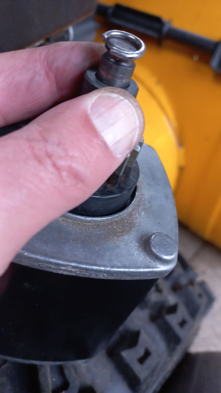

Beim ersten Test jetzt ging der Starter wieder leer durch. Ich habe dann festgestellt, dass der Sicherungsring abgegangen ist und das Ritzel von der Welle rutscht. Zweimal habe ich das ganze wieder zusammengebaut, 1. Startversuch geht ok, danach ist der Sicherungsring wieder abgerutscht.
Jetzt die Frage: muss der Sicherungsring ersetzt werden, weil der nach einmal aufbiegen nicht mehr hält oder bin ich nur zu doof / habe nicht die richtige Technik, den fest genug zuzupressen? Falls zweiteres der Fall ist, gibt es Tips, es besser zu machen?

Bei Anlassern , die ich vom Pkw kenne, wird über den Sicherungsring eine Hülse geschoben.
Wie das funktioniert siehst du hier:
https://youtu.be/i5vowTBurjQ?si=EMobaJDxh01D3u0e

danke, ich glaube, das war der entscheidende Hinweis. Diese Hülse war genau die, die ich ersetzen musste, weil das original zerbrochen war. Bei meinem Starter ist zwischen der Hülse und dem Ritzel noch eine Feder. Ich vermute, ich habe die Hülse verkehrt rum aufgesteckt, weil ich dachte, dass die Feder in das Ende mit der breiteren Öffnung muss.
Ich schau mir das morgen gleich an.
Dieses Video für genau meinen Starter hatte ich dazu gefunden: https://www.youtube.com/watch?v=iVxvj-XtUT0 dabei aber übersehen, dass die Hülse über den Sicherungsring gehen soll.

Danke nochmal für den Hinweis. Jetzt schaut's gleich viel besser aus.
Dreimal starten hat er zumindest gehalten. :)
