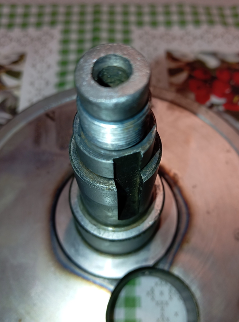

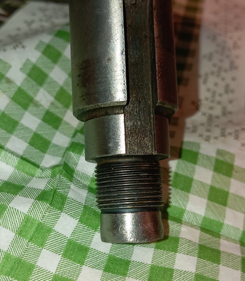

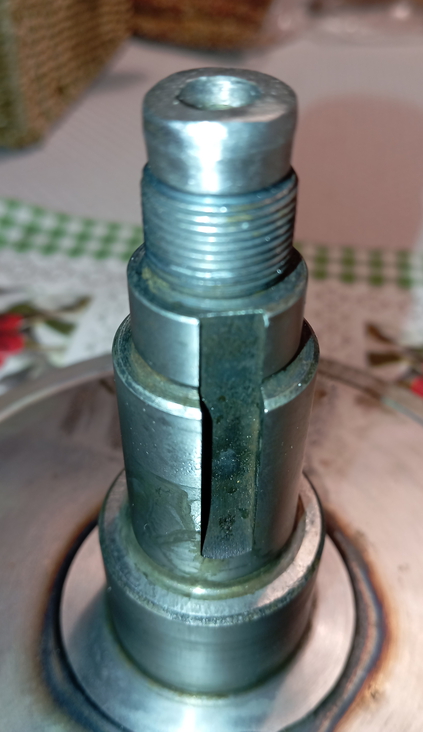

Es gibt hier ein Problem mit einer Kurbelwelle, genauer: Eine Kurbelwelle mit grossem Durchmesser für die SR500.
Diese stammt aus dem Fundus und leider hat vermutlich jemand diese KW mit dem dicken Hammer aus dem Lagersitz geprügelt.
Der Stummel auf der Steuerkettenseite ist verformt. Eine Abdichtung am Wellendichtring ist nicht mehr gegeben.
Wer traut es sich zu diese zu reparieren?

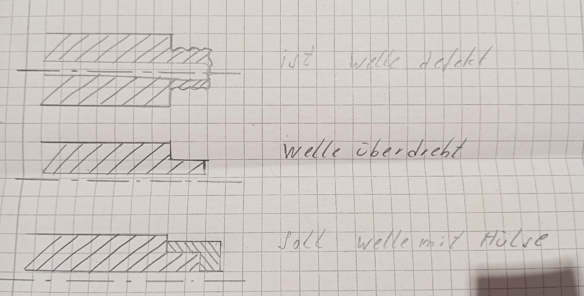

Diese Form des Vandalismus kenn ich
eigentlich nur von der Lima-Seite. Da du
die Welle schon geteilt hast, in der Drehe
auf optimalen Rundlauf ausrichten, den Zapfen
abdrehen und Hülse mit mind. 2 mm Wandstärke
aufschrumpfen oder kleben.

Beitragvon sejerlänner jong » Mi 01 Jan, 2025 16:54
Hi Lut63
So in etwa?

Im Prinzip ja. Versuche mit Buchse bis ans Gewinde zu gehen.
Wenn in der Länge nicht allzu viel fehlt, erspare dir den Bund.
Bei 2 mm oder mehr Wandstärke sollte sich eine schöne Fase
zur Schonung des Wellendichtringes bei Montage ausgehen.
Hast bestimmt auch eine intakte Welle zum Nachmessen.
Prüfe auch das Feingewinde für die Wellenmutter vom Primär.
Womöglich hat es beim Kaltverformen was abbekommen. Sollte
von Hand leicht draufzuschrauben sein.

Eine unbeschädigte Welle zum Maßnehmen ist vorhanden. Fasen, Freistiche usw sind mir bekannt aber nicht skizziert.
Ich frag mal in der Werkstatt die gerade den Zylinder zum bohren hat ob die Lust haben.

1mm Wandstärke reicht, sollte aber etwas härter sein, wegen des Simmerrings.

Speedisleve kenn ich. Leider in diesem Fall wohl nicht einsetzbar. Der Stummel ist nach Gewalteinwirkung kürzer und dicker geworden.

Angekommen und inspiziert: Der Kaltverformer hat sie um gut 2mm verdichtet :roll:
Und Du hast einen feuchten Keller. Oder Rostfinger, wogegen kernseifiges Händewaschen vor dem Basteln, und die Benutzung von z.B. medizinischem Weißöl hilft.
