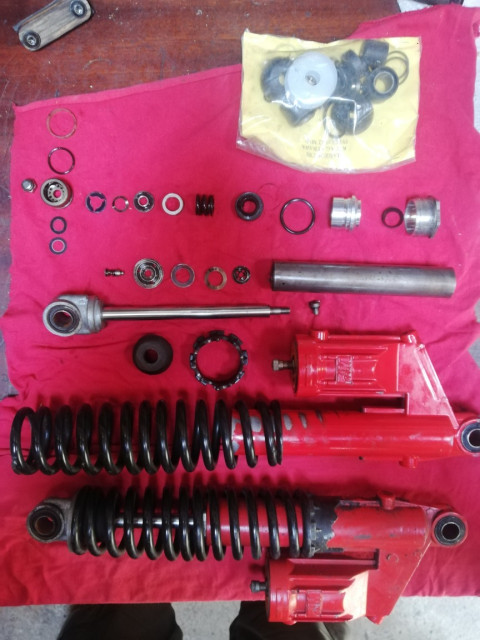

Beitragvon Lindi » Mi 30 Apr, 2025 14:25
Bei meinen sind ein paar Teile mehr vorhanden als beim Kollegen. :smt102
Kriegenwirhingryße

Re: Marzocchis überholen - Video und Fragen
Beitragvon Dreckbratze » Mi 30 Apr, 2025 14:40
Dirk, das sind Italiener. War halt gerade da, das Zeug :lol:

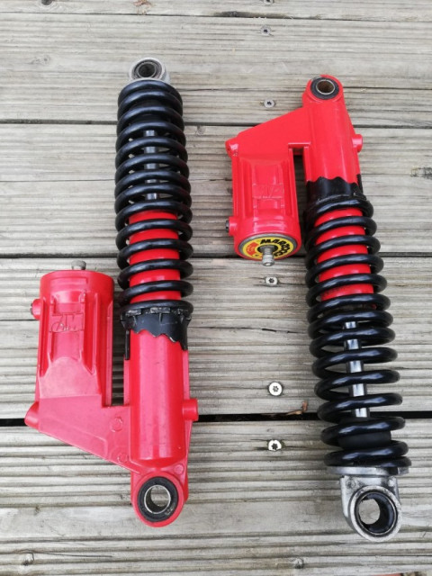

Beitragvon Lindi » Mi 30 Apr, 2025 15:20
Kennst Dich wohl aus mit denen? :-D
Ich bin grad soo froh, dass Fotografieren so easy ist heutzutage (früher habe ich mir Skizzen gemacht).
Trotzdem muss ich gleich mal den zweiten Dämpfer aufmachen, weil ich bei den Shims nicht gut aufgepasst habe.
Ersma ne Runde Bialetti und'n Keks, dann geht's weiter.
Die Stange hab ich mit der Maschine poliert, aber ein kleiner Ratscher geht nicht weg. Mein Respekt für Leute, die sowas servicieren steigt gerade :respekt:
